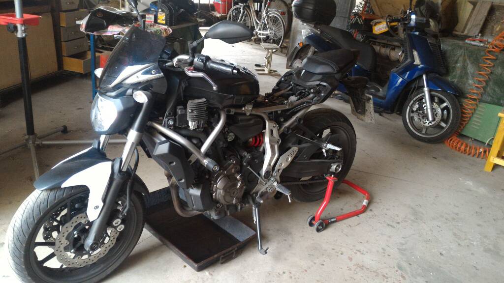

Oggi giornata tagliando. Km 10000 tagliando fatto in casa perché i prezzi yamaha mi sembrano troppo alti.post-4956-14911250447003_thumb.jpeg
Fatto cambio olio e filtro: olio silkolene comp4 10W40 (3l 37€) e filtro originale yamaha(15€)
Cambio olio freni con olio elf (9€ 500ml)
Soffiato il filtro aria (leggermente sporco nella parte bassa)
E controllo veloce delle candele che erano come nuove.
Totale speso: 61€ e circa 4 ore di lavoro.
In realtà si potrebbe fare in molto meno tempo ma non avendo mai smontato le plastiche ci ho messo un po per leggere il manuale nel dettaglio.
Nota dolente, il filtro olio originale era tirato molto e tirarlo giù senza chiave apposta è stato un parto.

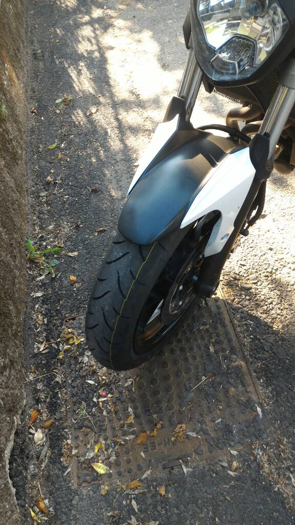

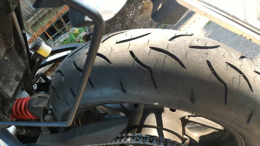

Per me studente universitario fuori sede la stagione motociclistica reinizia adesso, quindi scarpette nuove per la bella. Bridgestone bt-016 pro. Pagare 230€ montate (forse un po carette).
Le impressione nel giretto per togliere la cera sembrano buone, danno sicurezza.

sono ottime! Anche se ultimamente ho notato che soffrono un po' i lunghi rettilinei con il caldo e a pieno carico.. Ma del resto, qualche gomma di quel segmento non li soffre?
Infatti ho notato che sono molto morbide rispetto alle pilot road 3 che avevo prima. Ma forse è meglio, le pilot in centro avevano ancora un sacco di battistrada quando le ho cambiate, ai bordi erano slick invece.

anche io vengo da PR3.. un altro mondo! Nemmeno vagamente confrontabili.
Pensa che le PR3 le ho vendute quando avevano 16000km in quanto c'era ancora parecchio battistrada.

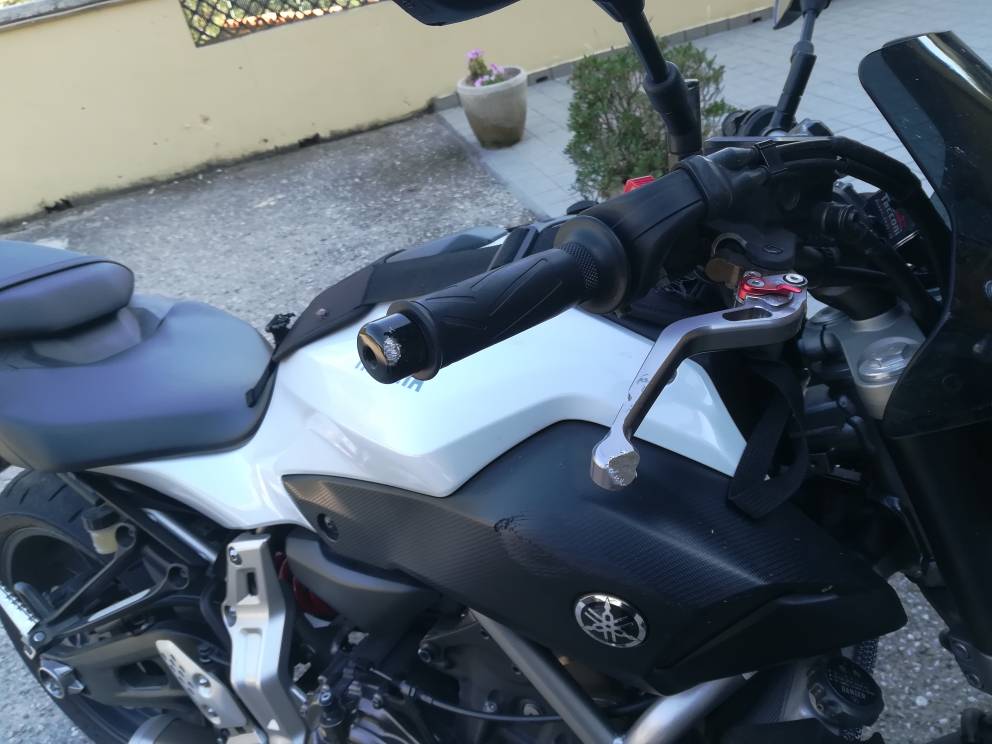

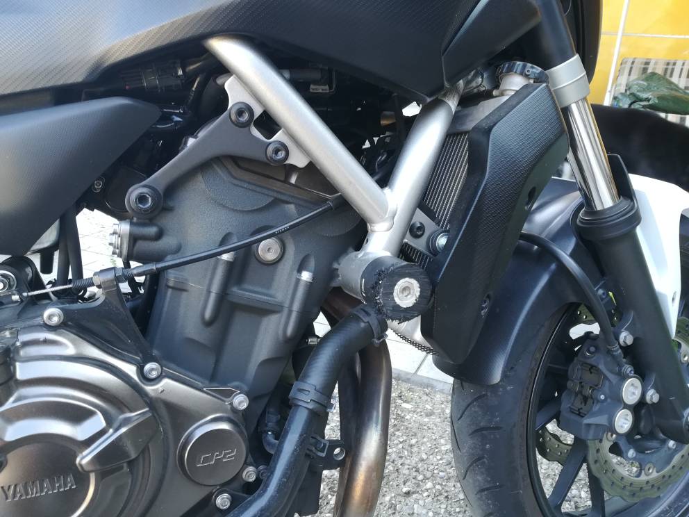

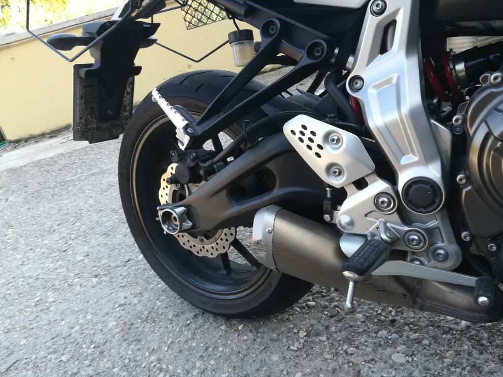

E dopo 3 anni di giri sereni, la prima caduta... O meglio la prima con 07.
Sfortunatamente con morosa al seguito che si è spaventata a morte...
Noi umani tutto bene, solo una botta sul ginocchio per me e le giacche un po' graffiate.
Per la moto un po' peggio ma niente di grave.

Ciao mi spiace! Com'è accaduto?
In uscita da una curva una macchina ha inchiodato per fermarsi a lato strada, ho toccato i freni e mi si è chiuso l'anteriore.[emoji29]
