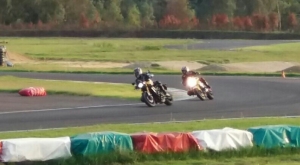

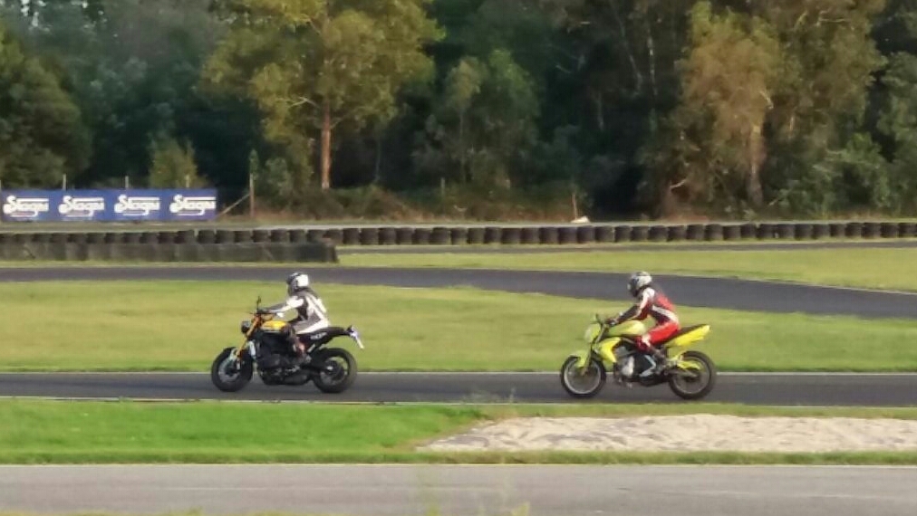

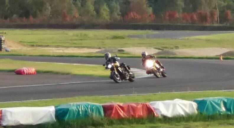

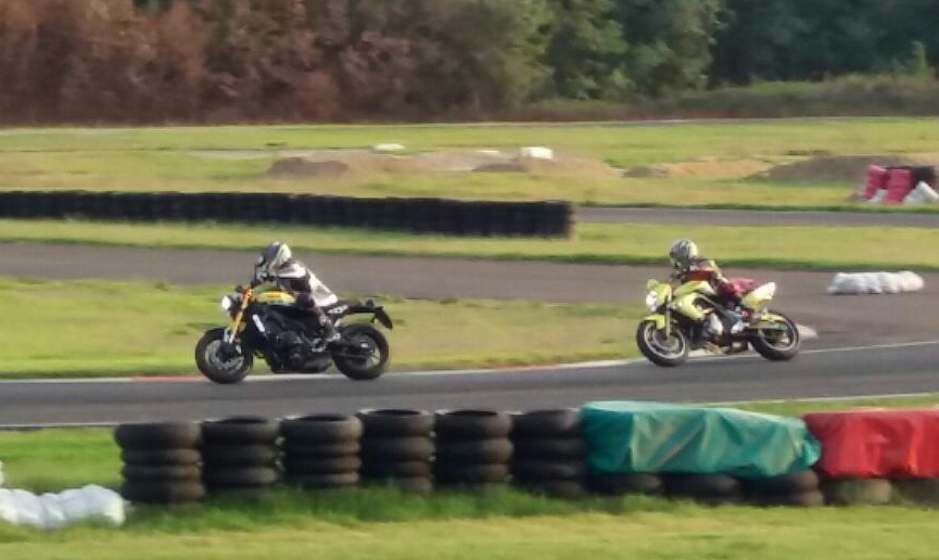

Oggi al Sagittario di Latina
Non sono un gran manico ma mi diverto con questo gioiellino, la gomma l ho chiusa tutta a DX e SX dietro davanti mancano pochi mm.
PS quello dietro di me é un mio cugino con la mia ex moto (kawa er6n)
Modificato da Robygogogo
Bella cosa farsi un buon giro in pista!!! :)
Riguardo alla chiusura dell'anteriore... attenzione.
Un po' di margine di sicurezza serve. Se ti scappa dietro, puoi tenerla. Se ti scappa davanti... le possibilità sono molte meno. ;)
Inoltre, se davanti scendi sulla spalla tanto quanto la posteriore (o quasi) è probabile che ci sia un "problema" di assetto.
E' possibile che la moto assuma in curva un assetto "seduto" che induce l'anteriore ad un consumo sulla spalla che va oltre la norma.
@omarMT01 docet... e con le mie prime gomme ci aveva azzeccato. ;)
Consiglio di dare un'occhiata al Sag, qualora non l'avessi già fatto.
Si si c'è differenza tra anteriore e posteriore, di 1 cmm.
Quando esco su strade aperte (arrivo a 1/2 cm dal bordo con la posteriore e 1 e 1/2 con l'anteriore) in pista il posteriore lo finisco (e vado oltre con la piega) alla anteriore rimangono pochi mm).
Se riesco domani metto le foto.
Avrei anche il video ma ho selezionato l' mp4 (<10mb) ma non me lo fa aggiungere.
PS ho sfilato un po le forche se non erro mi dovrebbe far consumare + l'anteriore.
