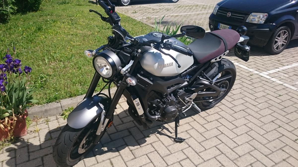

Oggi sono riuscito a portare la moto per il primo tagliando dei 1000km.
Cambio olio, filtro, serraggio viti, regolazione catena e ingrassaggio. Oltre questo ho fatto installare il cupolino fly. Costo del solo tagliando 114,35 euro. Allego le foto del cupolino montato

Ciao andysky69,
il cupolino le sta molto bene.
Ma dimmi: si sente la differenza tra l'averlo e il non averlo?
Io non l'ho ancora preso, ma conto di farlo, perché effettivamente, sopra i 120 sento un po' di resistenza del capoccione.. :)
complimenti comunque per la moto.
Un gioiello!
