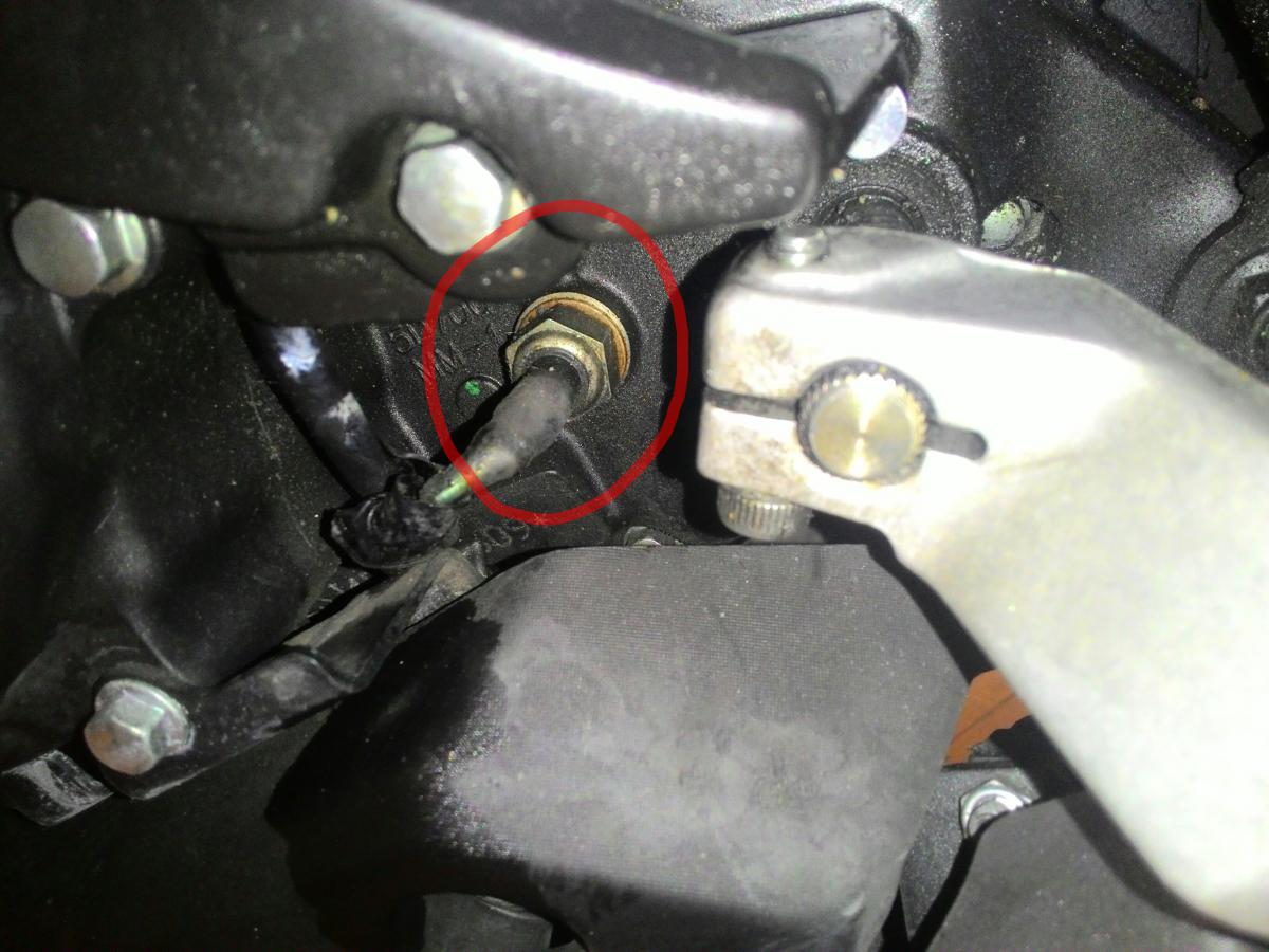

In questa foto il pallino rosso indica il sensore della folle (se staccato e con il cambio in folle non su accendeva la lucetta "N", perciò sono sicuro al 100%)

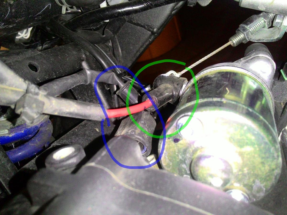

Qua invece il pallino rosso racchiude un cavo che entra nel carter, e non so cos'è; quello verde prende il cavo elettrico che va alla bobina; quello blu è invece un altro aggeggino di cui non conosco struttura o funzione.

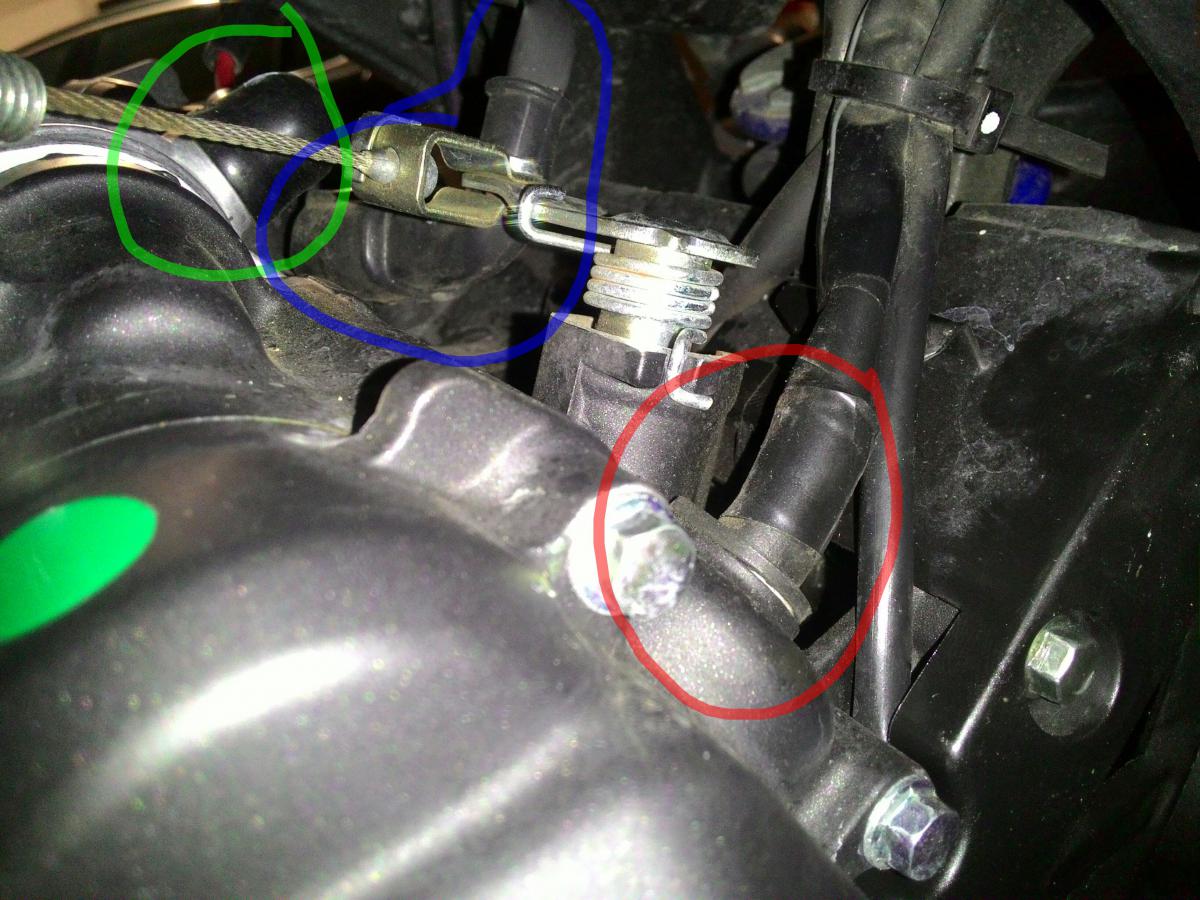

Tutto comea seconda foto, visuale dall'altro lato.

Dalla tua ultima foto direi che il cavo rosso (cerchio verde) è quello che porta alimentazione al motorino di avviamento.
E quello che tu hai evidenziato col cerchio blu mi sembra proprio un "plug" che potrebbe essere la cosa che interessa a noi.
Nello schema delle parti elettriche 2, sono indicati vicini il selettore folle e la sonda velocità... quindi non dovrebbe essere distante da dove stiamo guardando.
Il cerchio rosso che indichi nella seconda foto potrebbe essere il cablaggio che esce dallo statore presente all'interno del carte motore.
Ma non vedo bene il globale, quindi è una supposizione. Però lì vicino c'è l'alberino della frizione... quindi forse non sto pensando al lato giusto...
Comunque se è il cavo che penso io dovrebbe contenere tre fili dello stesso colore (le tre fasi di corrente alternata che proviene dallo statore) e anche un singolo filo che porta il segnale alla bobina per far accendere la candela, in sincrono con la rotazione dello statore e quindi dell'albero motore.
