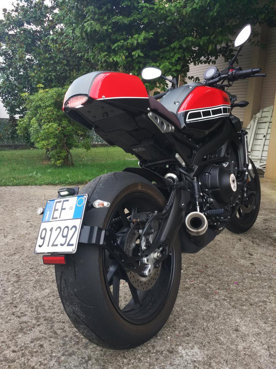

    Incredibilmente un pacco dal Giappone è arrivato con gli stessi tempi di una spedizione in Italia... Sono molto soddisfatto di questo manubrio, la posizione finale è molto vicina a quella che volevo o

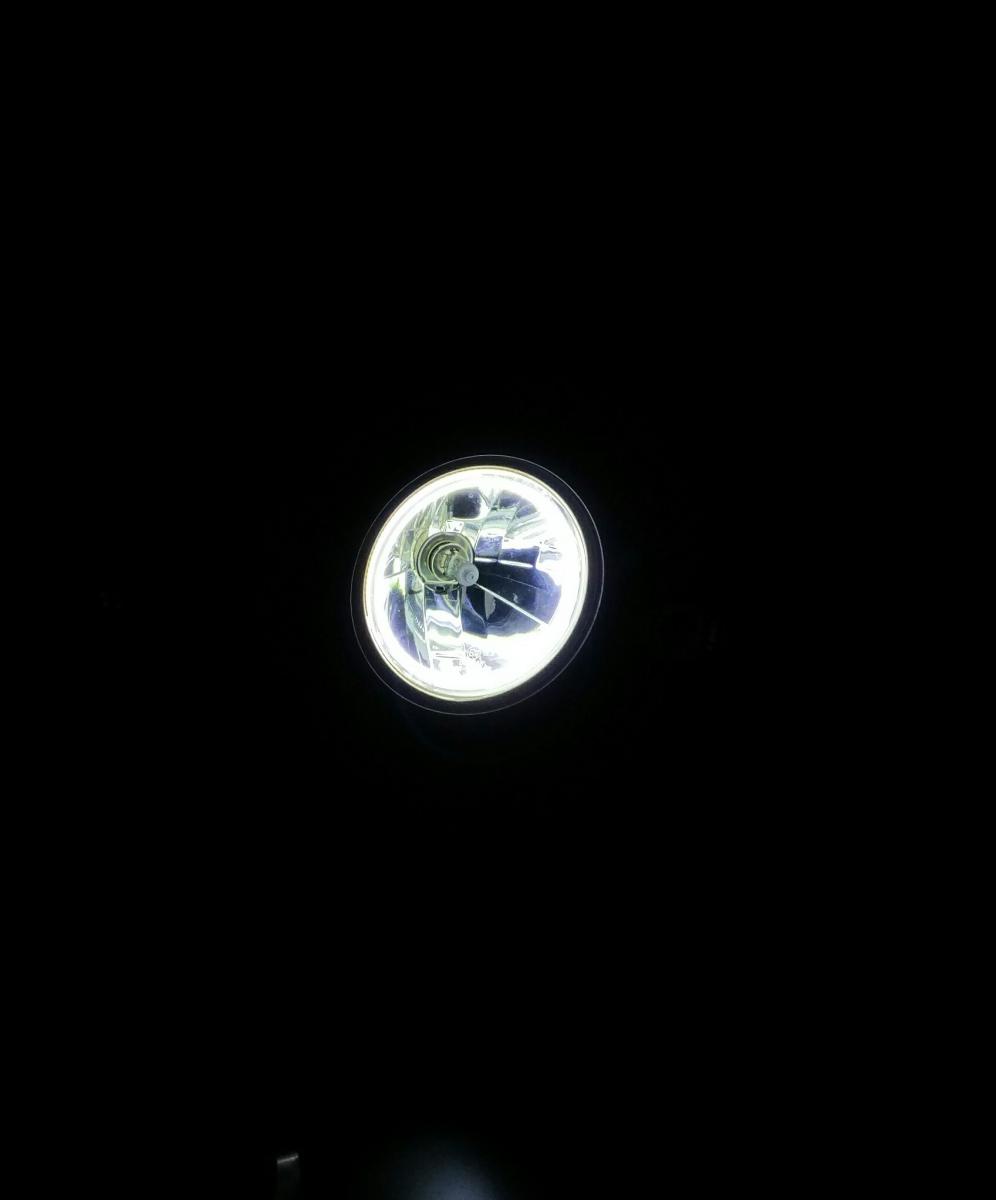

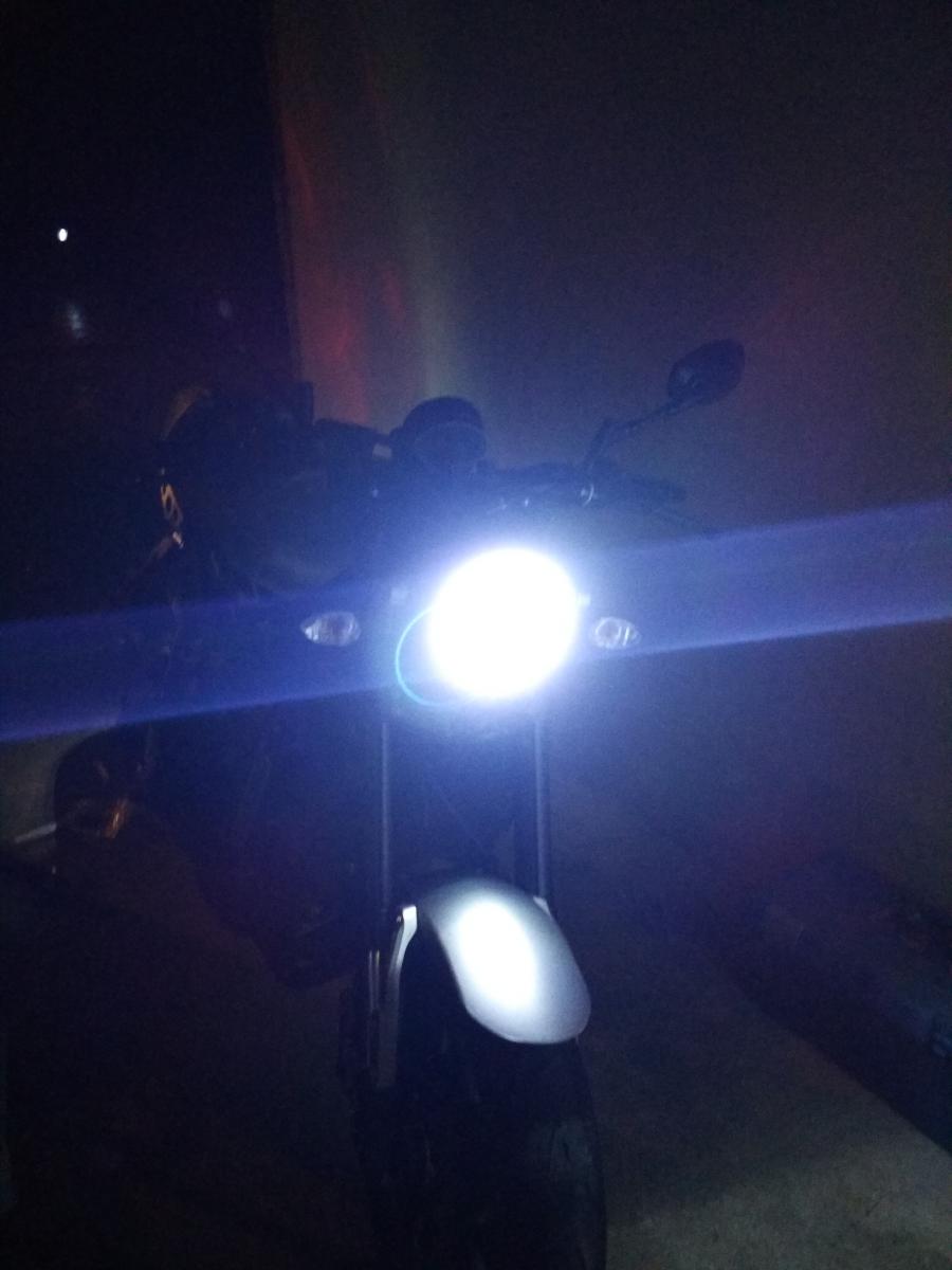

@ Robygogogo : eccoti le foto :-)
Entrambe sono state fatte con quadro acceso e motore spento, quindi con solo l'angel eye acceso.
La prima fa vedere la luminosità, nella seconda ho messo a fuoco l'angel eye e il telefono ha abbassato la luminosità in automatico. Saluti.

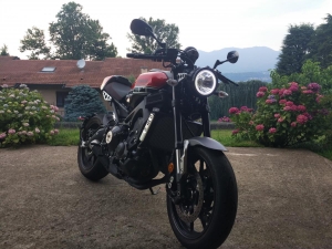

Sono molto soddisfatto di questo manubrio, la posizione finale è molto vicina a quella che volevo ottenere :sportiva ma non troppo estrema. Oltretutto è preforato per la MT 09,giusto il tempo di riposizionare alcuni cavi e già potevo provarlo. Saluti.

Ciao Abarthino. Il portatarga è quello della 09 e l'ho preso direttamente da loro in azienda. Non sono lontani da dove abito io, e mi è costato 200 euro. Se cerchi un po' online dovresti trovarlo a quella stessa cifra. Se desideri altre info non farti problemi a chiedere :-). Saluti.

Però io vorrei mantenere il faro posteriore originale e le frecce sempre dove sono e non sulla targa, secondo te col kit della mt09 è fattibile ?
Certo, è fattibilissimo. Io lo stop ce l'ho diverso ma in posizione pressoché standard.
Il portatarga ha i "portafrecce" fissati con due viti per lato. Considerando che lo devi assemblare tu, basta non montarli e puoi mantenere le tue frecce nella posizione originale.
Nel kit avrai già un cavo con dentro sei fili per una coppia di frecce e la luce targa; sostituiscilo con due fili, collega solo la luce targa e sei a posto. Saluti.

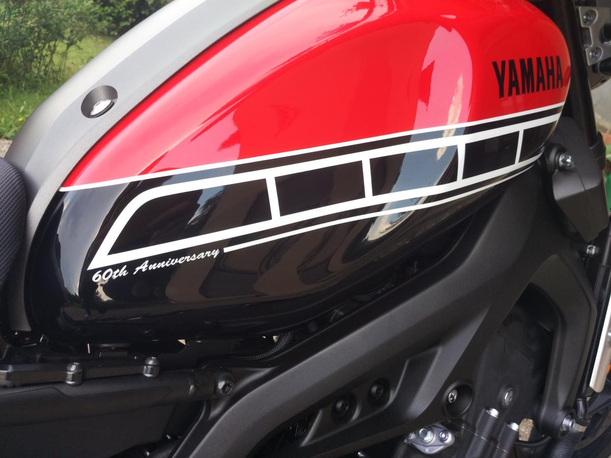

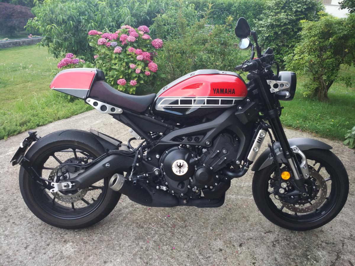

Purtroppo sono stato fermo due mesi per aver rotto 2 volte lo stesso dito.
Al colmo della frustrazione per non poter usare la moto mi sono dedicato a qualcosa di radicale, anche se questa volta non mi sono cimentato io ma ho fatto fare ad un professionista. Sono molto contento :-).

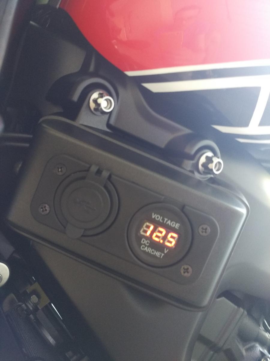

Dimenticavo una piccola ma utile modifica: Voltmetro e doppia presa USB.
Colgo l'occasione per ringraziare Scalpel, che è stato il primo ad effettuare questa modifica.
È stato il suo tutorial sul forum che mi ha permesso di fare un lavoro "veloce" e pulito. Saluti.
