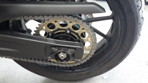

(XSR 700) tor
piccolo aggiornamento una bella renthal da 45 in alluminio e bulloni in titanio ed è sparito anche quel fastidioso rumore
che faceva con l'originale
Modificato da tor
Apperò!
Non ricordo... tu avevi notato il rumore di ferraglia proveniente dalla catena?
E quindi con la nuova corona (...catena originale? ...forse no, con due denti in più di corona...) non hai più il rumore?
Facci sapere qualche dettaglio... son cose che sicuramente interessano anche ad altri amici con la 07.
E se ci dici dove l'hai acquistata... fa piacere! :)
si il rumore della trasmissione l ho notato dopo neanche un centinaio di km che l l'ho presa
la catena è originale ho sostituito solo la corona che ho ordinato da un ricambista dalle mie parti che
essendo appassionato di cross tratta anche i prodotti renthal ,cmq se ti può essere d'aiuto si trova anche su ebay
si,ripeto la catena è originale quindi la 45 monta
Confermo il fastidioso rumore alla catena. Al momento non ho ancora risolto, in concessionaria mi hanno teso un po' la catena ed in seguito ho anche provato a lubrificarla con del grasso specifico (Bel-Ray Super Clean Chain Lube) ma il rumore è sempre presente, giusto un po' attenuato... dal casco.
