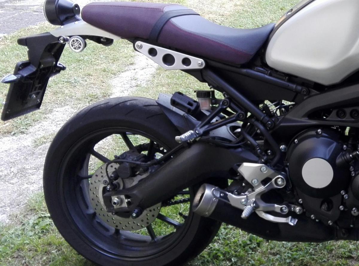

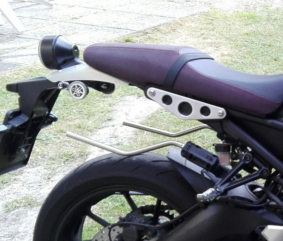

Ciao,cosi è con i telaietti estratti!!!
Lamps
Ciao,cosi è con i telaietti inseriti...
...è così è con le borse montate (in realtà ho solo infilato gli anelli delle borse nei telaietti e passato il velcro di fissaggio post sotto la sella,devo ancora mettere i moschetoncini x agganciare le borse alle pedane passeggero)

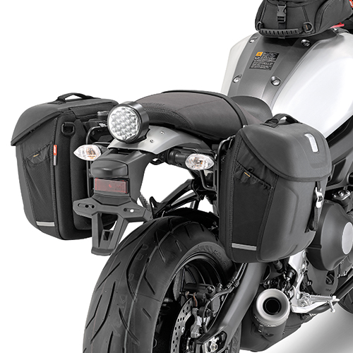

Ciao,le avevo già viste ma i telaietti di supporto (TMT2128 Givi/Kappa) mi sembravano troppo "invadenti" rispetto ad i supporti Yamaha.

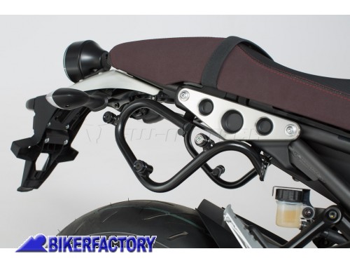

Simili ad i Givi (dovrebbero essere decisamente più piccoli) ci sono anche gli SW-Motech!!!

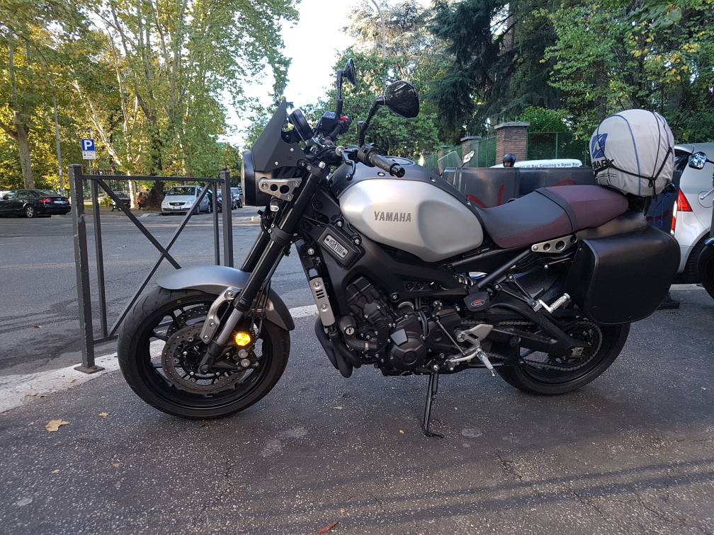

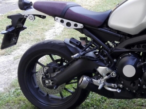

Ciao a tutti,problema borse... risolto!!!
Non avendo tempo x fare le staffe ho comprato quelle estraibili della 09(le usavvo anche sulla 07),ci vanno alla grande e non sono neanche inguardabili (almeno sulla garage metal)!!!
Le uso con le Kappa SportBag 741 (23/28lt l'una),ho spostato le frecce sul portatarga originale(Arrow led della Far) e messo 2 supporti cavalletto Barracuda da usare come ganci x il ragno!!!
Lamps

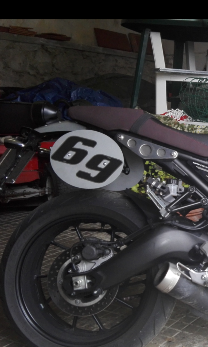

Ciao,le staffe si montano senza alcuna modifica (le fascette inox hanno solo funzione estetica...),ma le borse che uso sono abbastanza lunghe e x infilare l'anello posteriore ho fatto Delle prolunghe al tornio!!!
Cmq usando le tabelle portanumero come appoggio x le borse non servirebbe alcuna staffa...

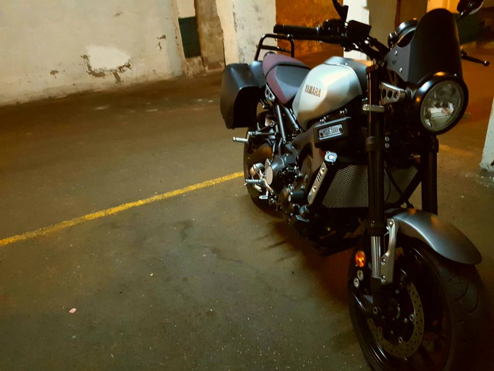

Io ho queste. A me piacciono e per esigenze di trasporto "easy" vanno benissimo. Per il mio viaggio in Corsica (senza zavorrina) ho abbinato un sacco impermeabile della Kappa ed una borsa serbatoio. I telaietti sono poco invasivi e comunque si montano e tolgono con due viti (c'è un piccolo lavoro da fare per la prima installazione però!).
SW-Motech Urban abs e telai dedicati
Qua la versione "a pieno carico"!
