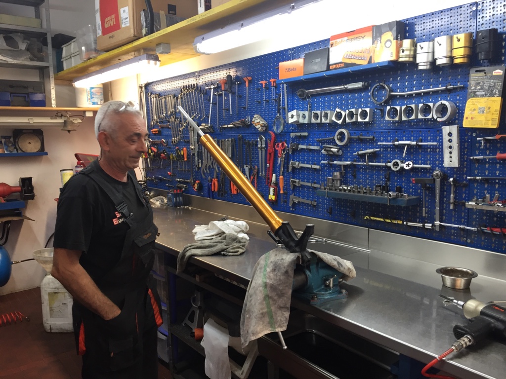

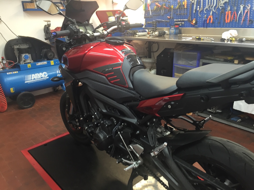

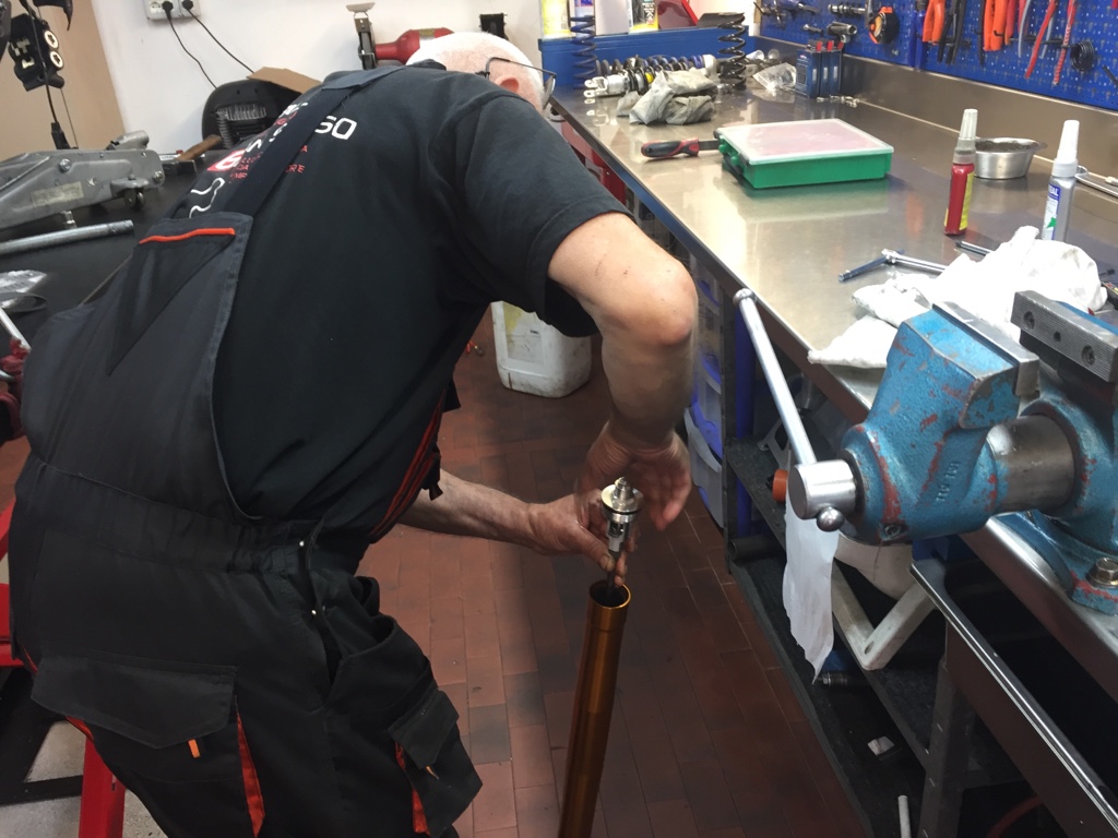

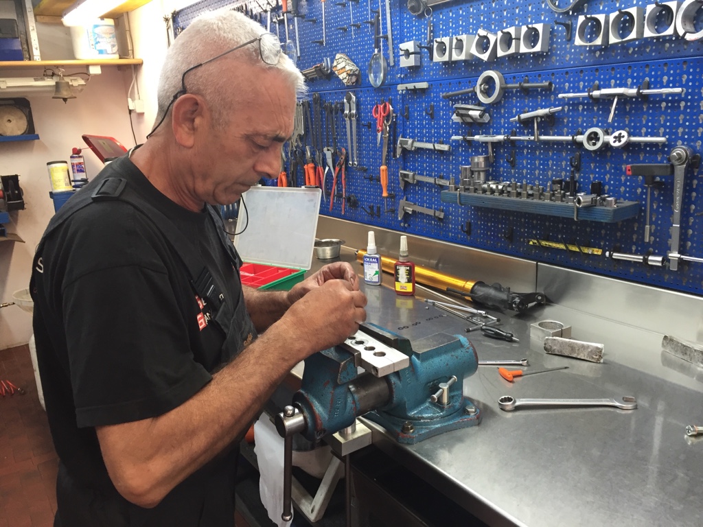

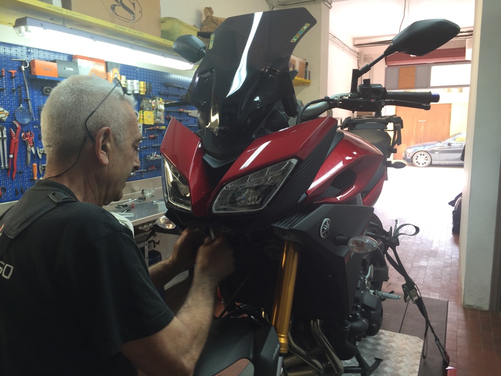

Ecco la cronaca del "miracolo":
La piccola è sotto i "ferri".

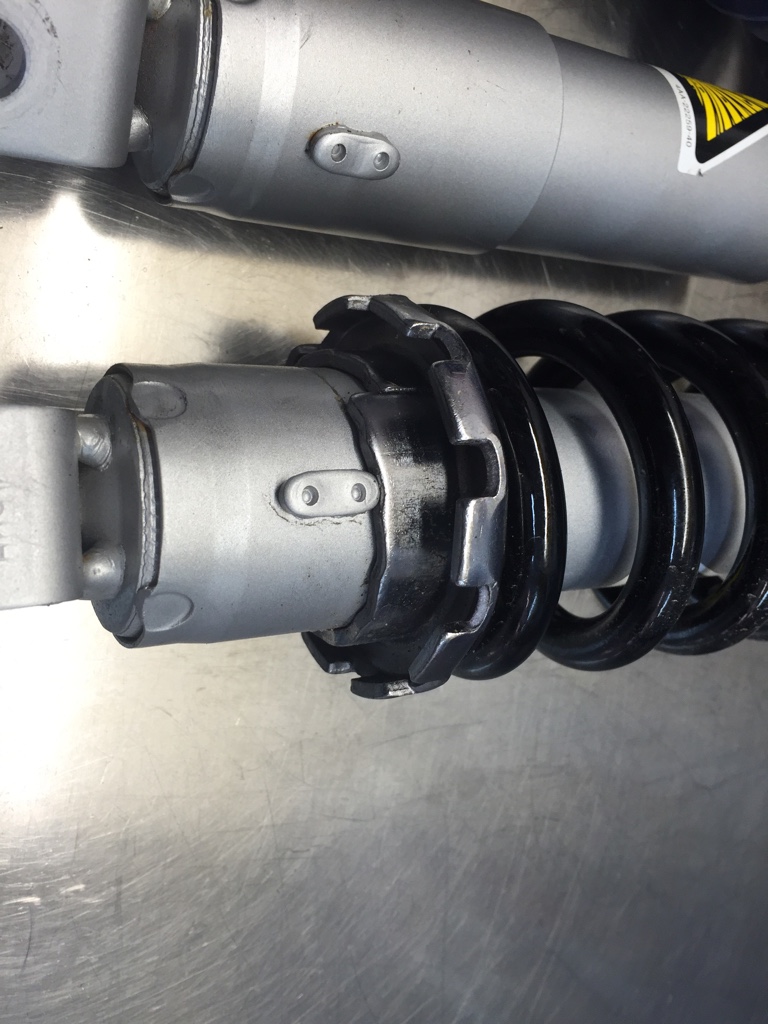

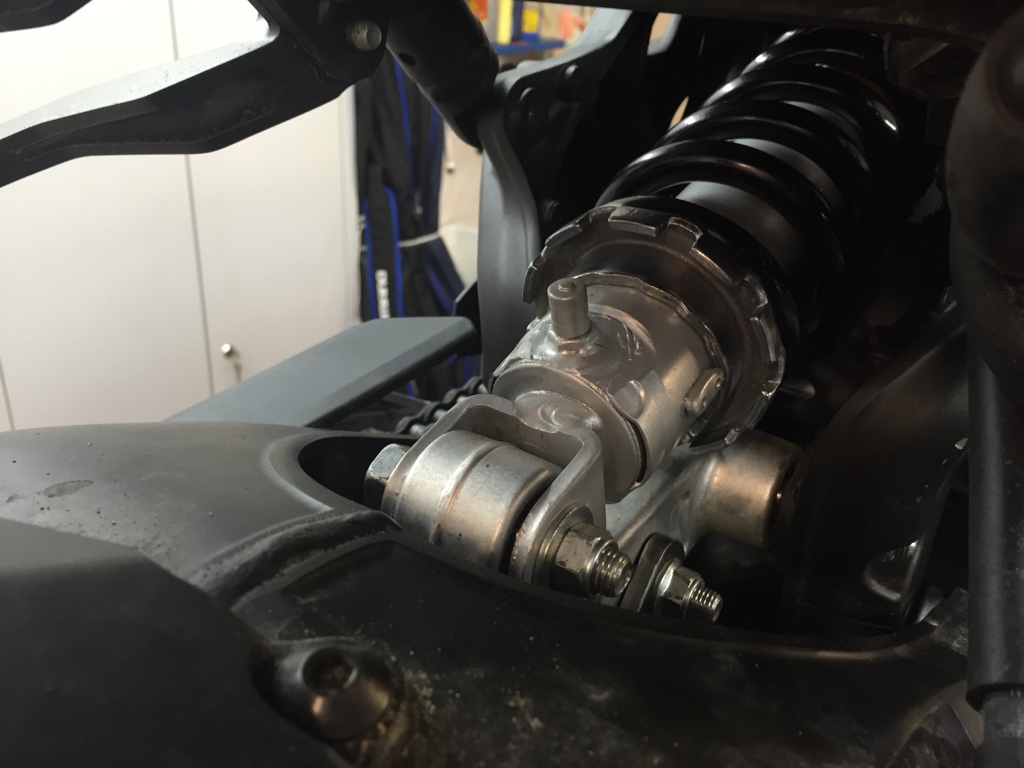

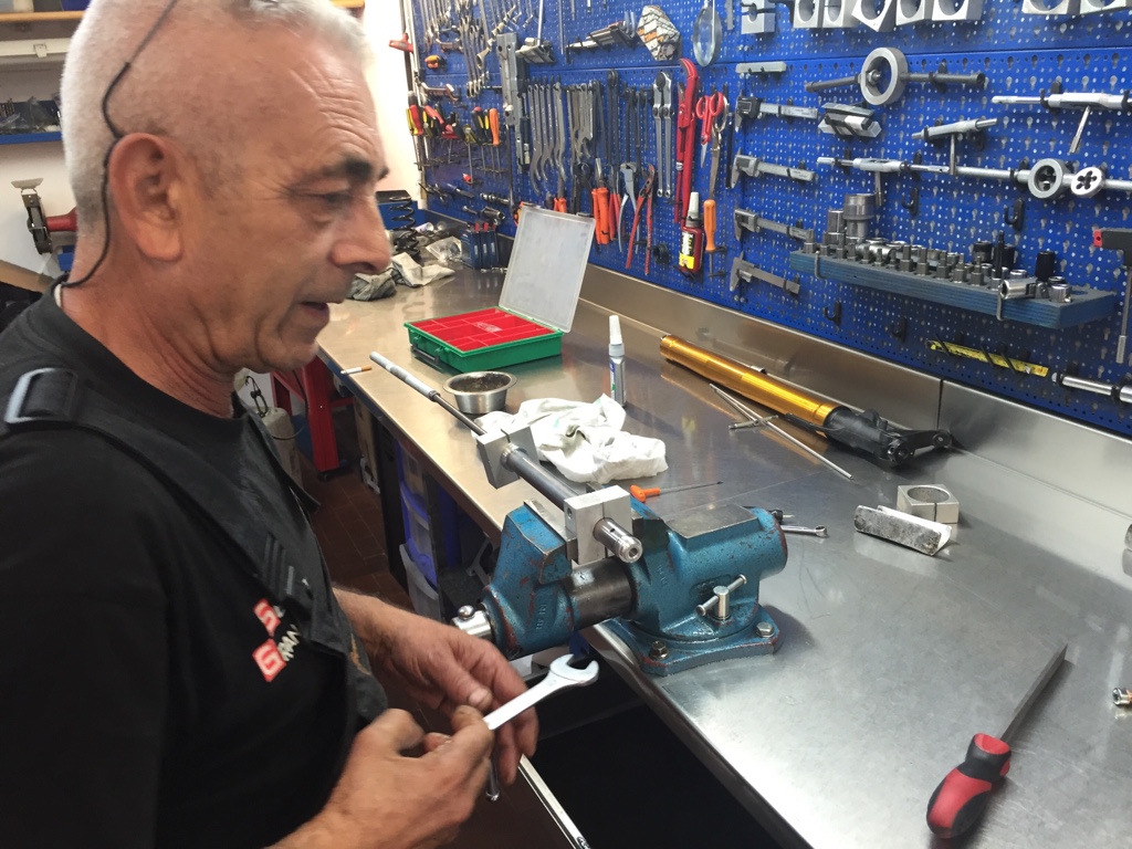

Il tempo di un caffè ed un cornetto e Giorgio aveva già sostituito il mono.
Notare che quello modificato ha il precarico alla seconda tacca, mentre il mio l'aveva alla penultima. [emoji15][emoji15]

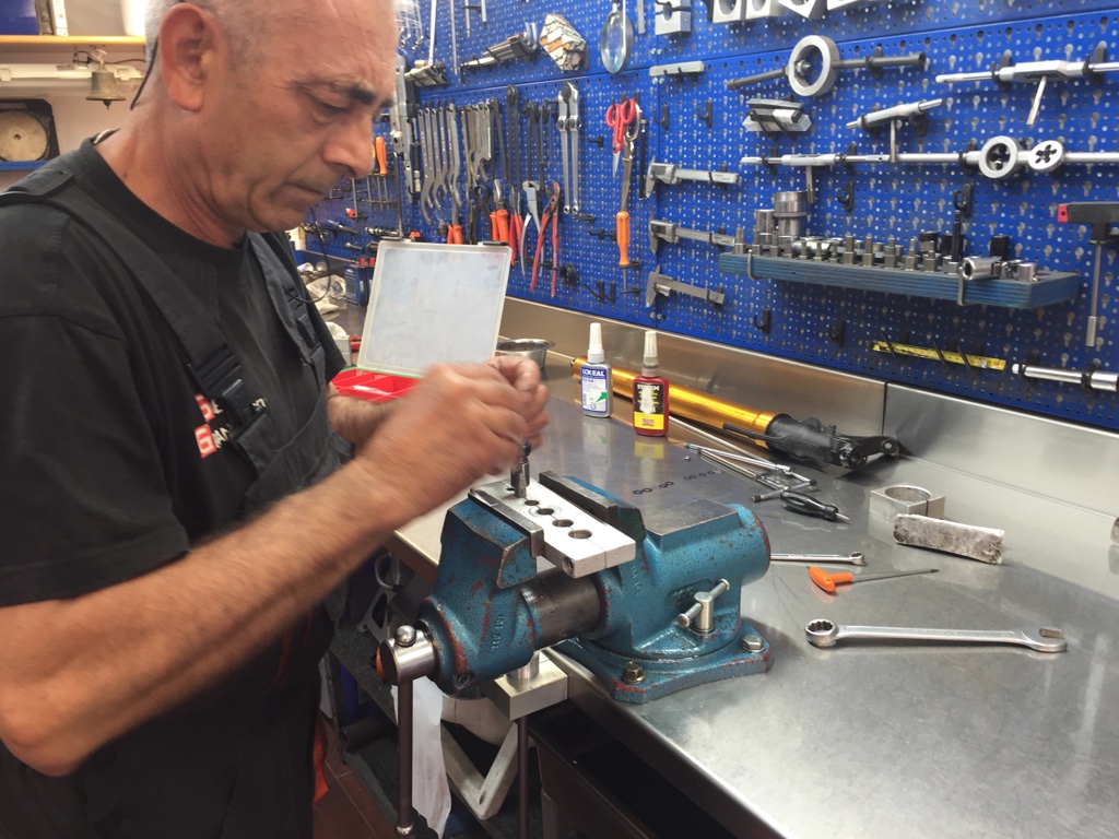

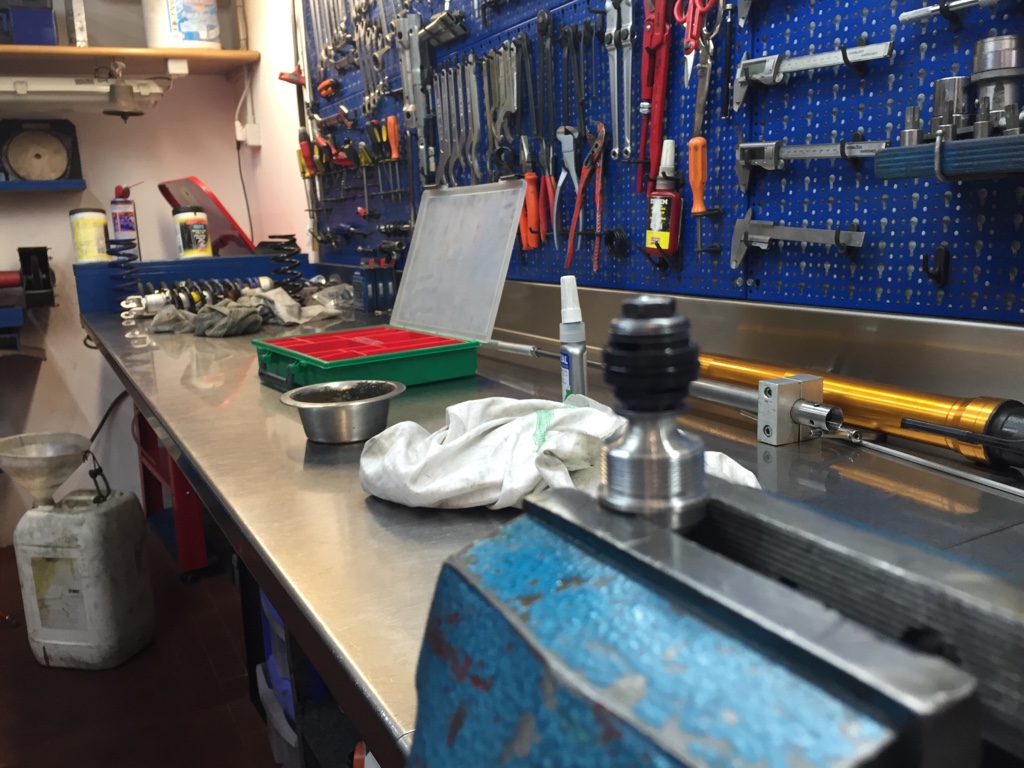

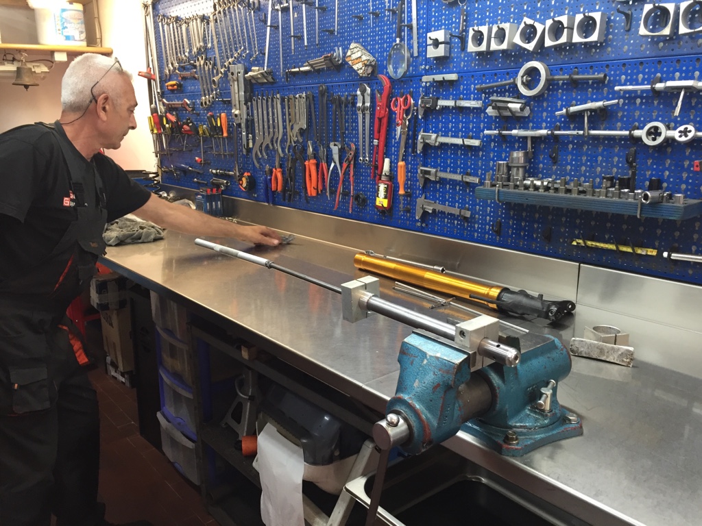

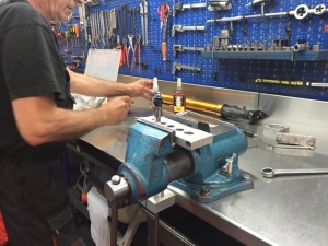

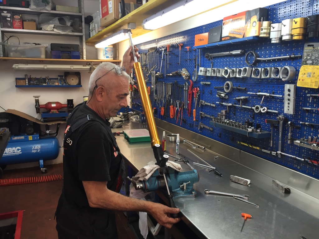

Ora Giorgio comincia ad aprire la forcella dx.

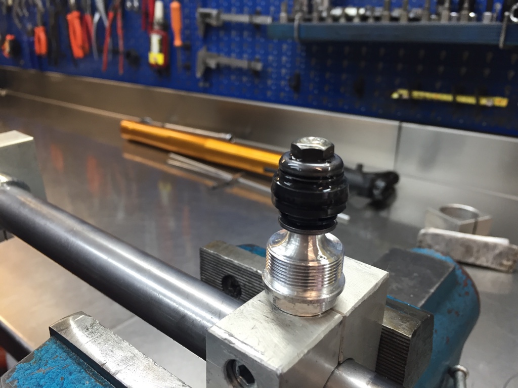

post-1646-0-03825300-1464155551_thumb.jpgpost-1646-0-13010200-1464155828_thumb.jpgpost-1646-0-64867100-1464155625_thumb.jpg

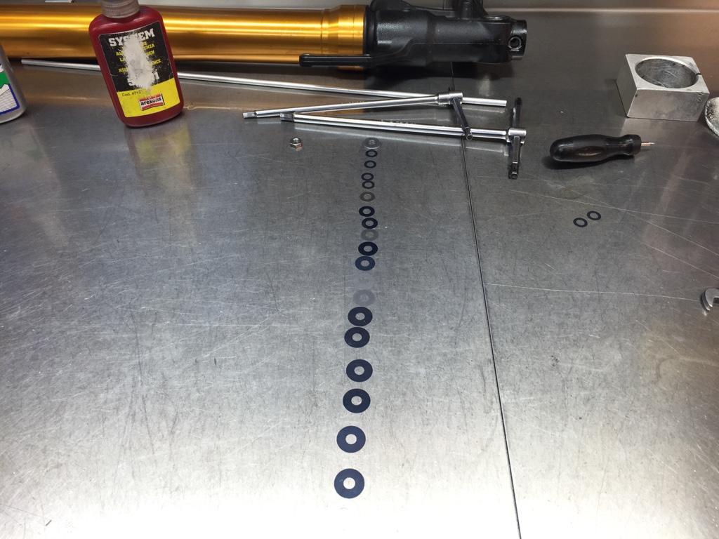

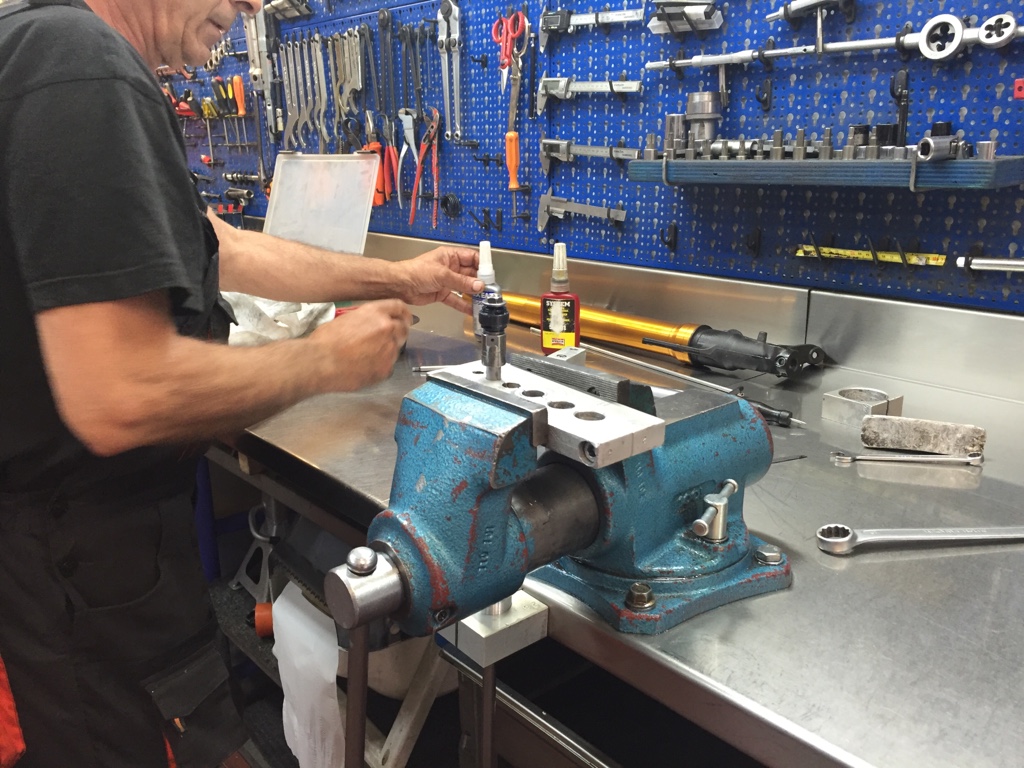

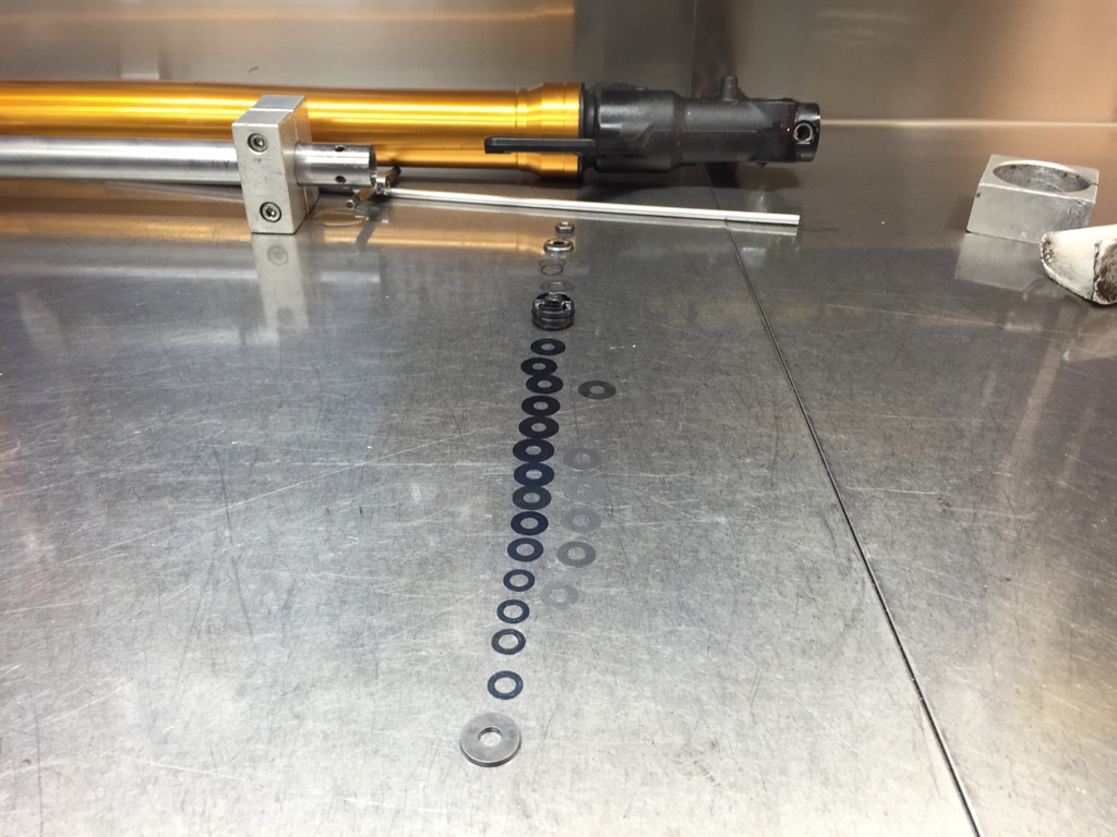

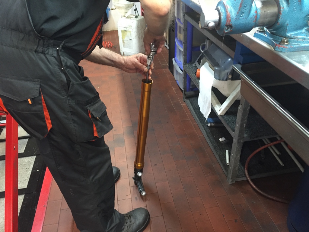

Pompante della compressione (o dell'estensione, non ricordo):
Le lamelle aggiunte da Giorgio sono quelle chiare.
Ora si accinge a smontare l'altro pompante.
post-1646-0-67641300-1464155613_thumb.jpgpost-1646-0-23145100-1464155564_thumb.jpgpost-1646-0-37005300-1464155607_thumb.jpg
Anche qui, le lamelle chiare sono quelle aggiunte.

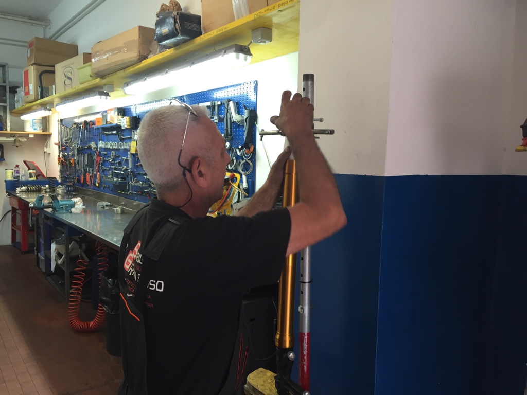

Si accinge a rimontare la forcella.
post-1646-0-66827200-1464155560_thumb.jpgpost-1646-0-26772500-1464155832_thumb.jpgpost-1646-0-22341800-1464155618_thumb.jpg

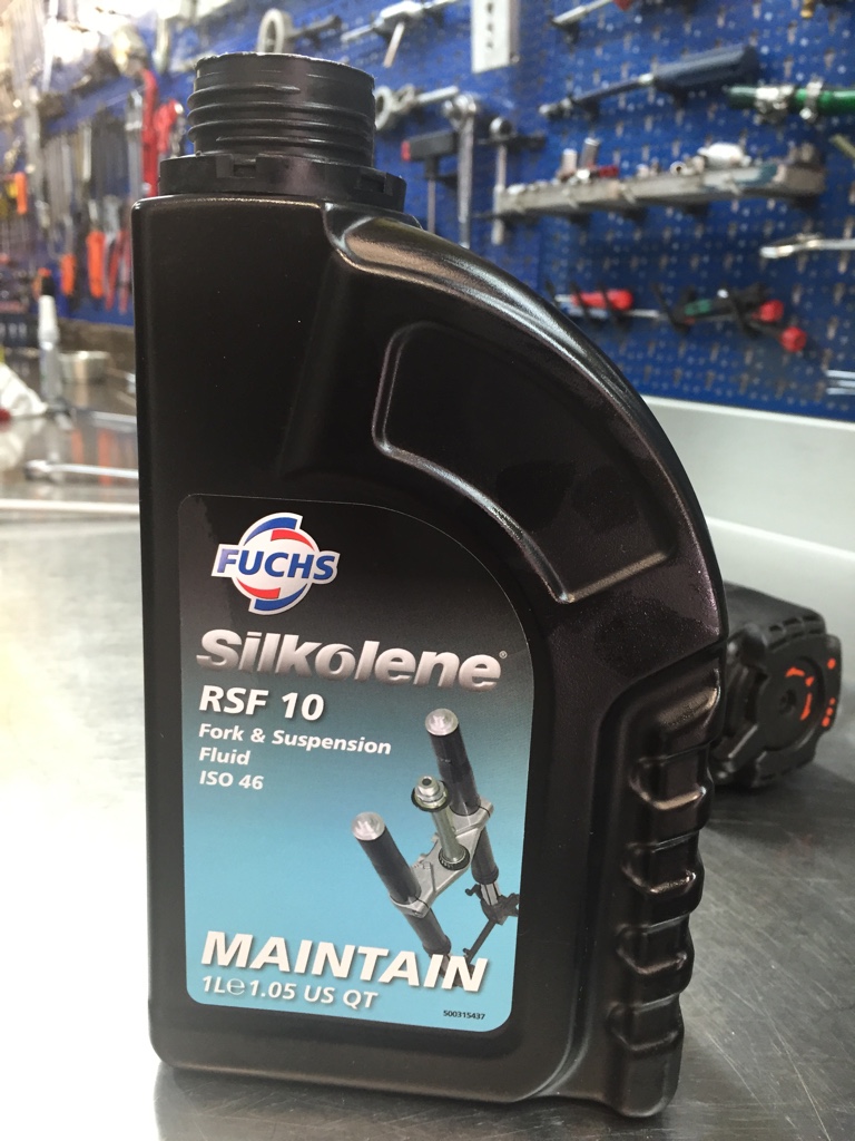

L'olio utilizzato è ad altissime prestazioni, notare il valore della viscosità ad alta temperatura, che è il doppio di quello del miglior concorrente.

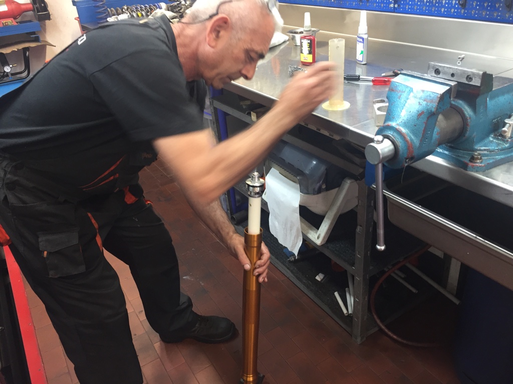

Si fa il livello dell'olio, maggiore di quello fatto da Yamaha, poi riassembla il tutto e la rimonta sulla moto.
post-1646-0-40144000-1464155574_thumb.jpgpost-1646-0-57572200-1464155633_thumb.jpgpost-1646-0-96263400-1464155627_thumb.jpgpost-1646-0-34645600-1464155548_thumb.jpg
Ora il lavoro alla forcella sinistra, che consiste nel rifare il livello dell'olio, infatti dentro non c'è nulla.
Dopo 2 ore e mezza, stavo già provando la moto

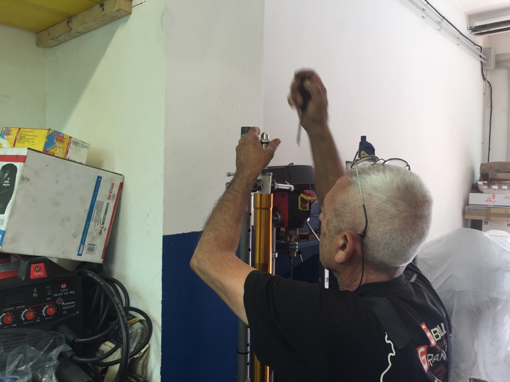

Lui ci mette il separatore gas/olio, che fa al tornio.

quello che hai scambiato per un flauto (nello stelo sx) è in realtà una cartuccia vuota dei pompanti...
Quando fori un mono con 10 bar di pressione...si sente in modo chiaro..il dato riportato sul manuale officina è errato,fidati,come è errato il dato del K della molla del mono (che figurerebbe lineare)perché la molla del mono è in realtà una progressiva perché ha diametro interno 50mm da una parte e 56,5 dall'altra.Se dai retta al manuale la Tracer ha una corsa forcella di 159mm la realtà è che anche i giapponesi fanno uso di droghe.
Per la storiella delle molle più dure...solo chi ha provato la forcella da me modificata con 14 lamelle in più,altro olio ed altro livello e magari pesa 104 kg nudo (vedi Pietro)può tranquillamente confermarti che non avverte certe esigenze,per niente.3 giorni fa è venuto da me un ragazzo con la Tracer e che ho invitato a portarmi le molle forcella originali,gli ho tolto le Hyperpro ed ho utilizzato le originali.Inutile scrivere della sua soddisfazione,le hyperpro finiranno sul mercatino.Vogliamo quantizzare i pesi in gioco invece di scrivere taglia XL?Ognuno di voi ha esigenze diverse,guida in modo diverso utilizza il mezzo in modo diverso ed il generalizzare non è utile.

...ma allora, nello stelo che non è di estensione, c'è un regolatore di flusso a taratura fissa?
Nella foto 7, 9, 10 vedo un pompante (è la parola giusta ?), mentre nella 12 vedo qualcosa di diverso dalle foto precedenti.
Inoltre, le due foto che ci fanno vedere le lamelle sono differenti... e avevo inteso (probabilmente sbagliando) che in uno stelo ci stava uno dei due pompanti (quello regolabile) e nell'altro ci stava quello fisso. Forse, invece, stanno entrambi nella forcella in cui l'estensione è regolabile.
Perché in fondo al post dici anche che nella forcella di sinistra ci va solo l'olio, perché è vuota.
Sono solo curioso di capire come è fatta la forcella originale, senza altri scopi se non quello di dare (se servissero) delle informazioni corrette al mio amico (tuo collega con la Tracer).
i pompanti che vedi, sono uno per l'estensione ed uno per la compressione, entrambi sulla forcella di destra.
Sulla destra, Giorgio ha solo tolto il tappo ed aggiunto dell'olio, quindi non ho visto cosa c'è all'interno, ma lui dice che non c'è nulla, solo una cartuccia vuota.
