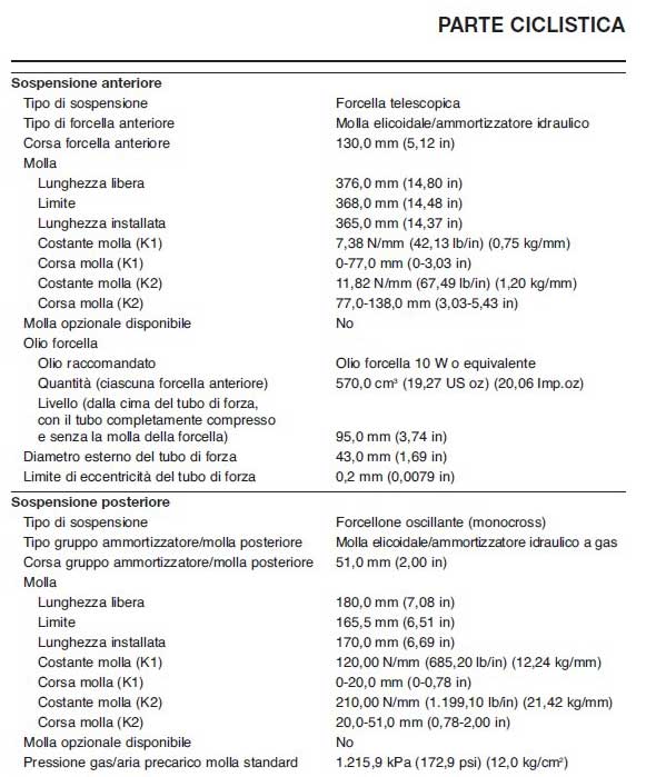

vorrei poterti dire che molla prendere, inteso come K, ma prima dovrei sapere cosa hai adesso.
E' scritto da qualche parte, vedo se trovo o, se tu lo sai, puoi dirmelo tu ;)
Sapevo che c'era ;) da noi c'è tutto :P
Quindi, conti alla mano il sistema porta al massimo 146kg (con il leveraggio diventeranno 300kg) che dobbiamo eguagliare.
Devi cercare una molla lunga 180/190mm da 18K, che calza nel mono della MT-03
Più corta la sconsiglio, più lunga devi prendere un K inferiore perché montandola partirà maggiormente precaricata, se una 200mm dovrai prendere una 16K. Non più lunga
Auguri per la ricerca ;)
