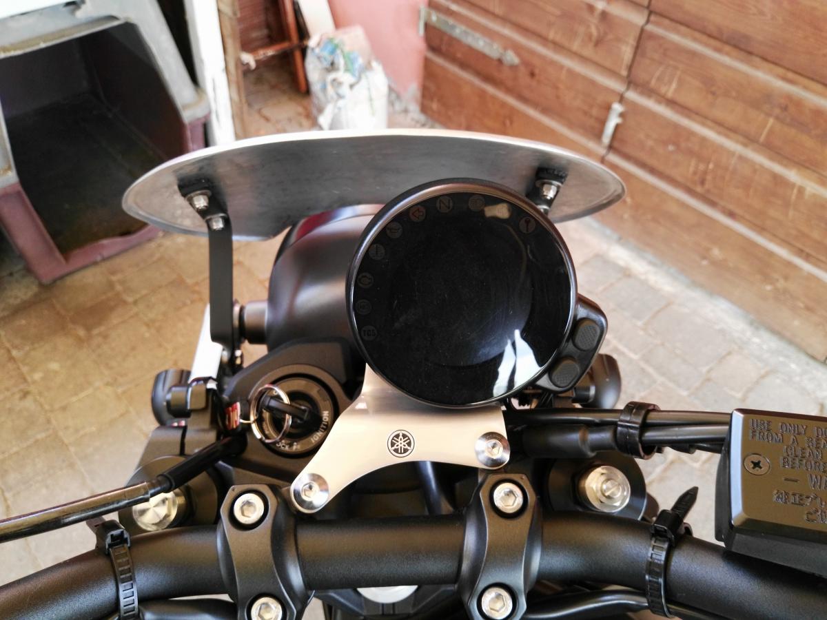

  • buongiorno, io l'ho fatto fare partendo da una tabella portanumero in alluminio. Il riparo è solo per la strumentazione, anche se mi pare che in autostrada un pò di aria dal busto.... poca cosa eh....

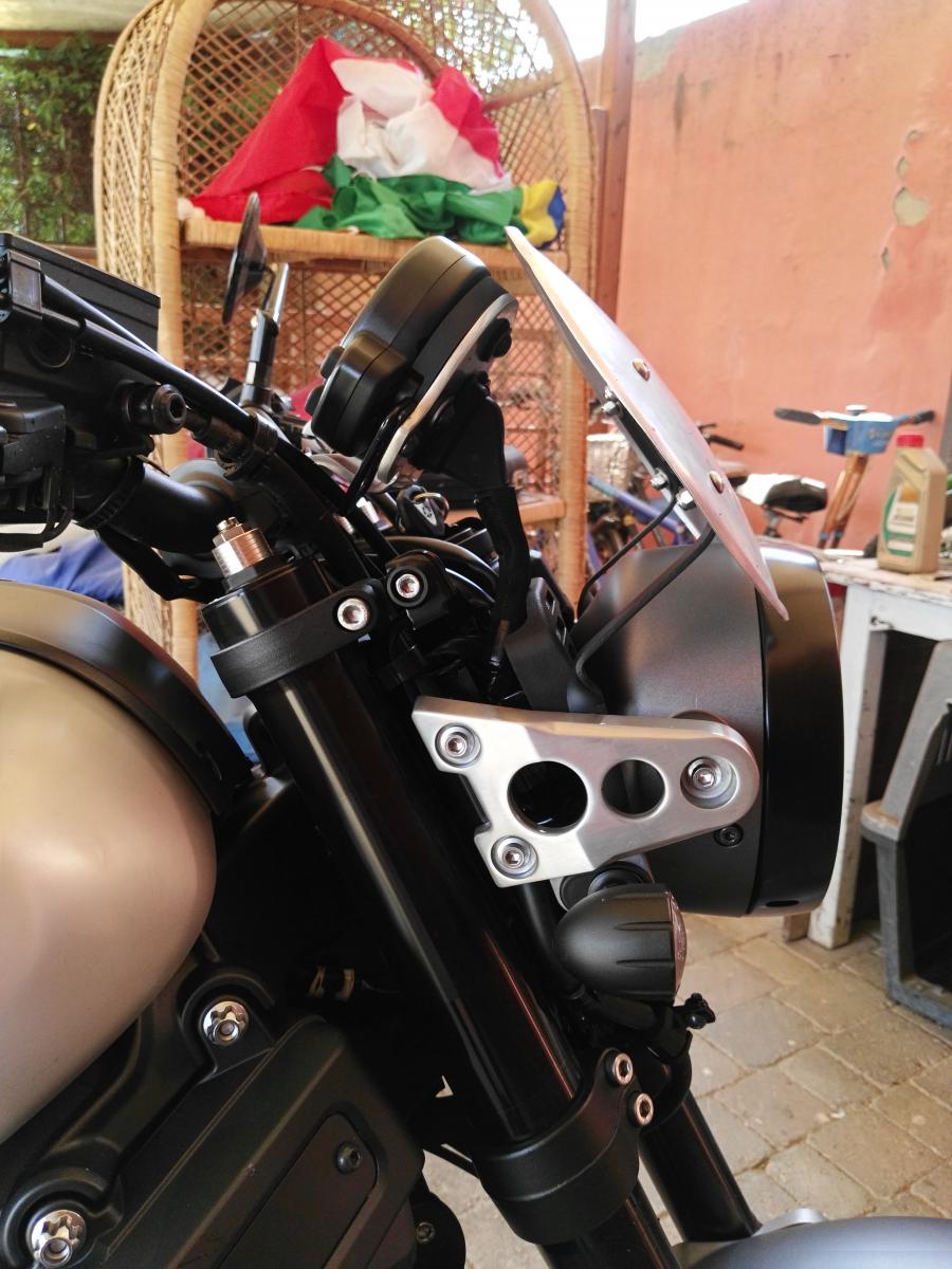

buongiorno, io l'ho fatto fare partendo da una tabella portanumero in alluminio. Il riparo è solo per la strumentazione, anche se mi pare che in autostrada un pò di aria dal busto.... poca cosa eh..........
Devo dire che ci sta proprio bene, puoi fornirci maggiori dettagli sulla realizzazione e altre foto anche di profilo? Io sono in attesa di quello della puig che però ancora non lo trovo in vendita.
Molto bello e in stile con la moto. Complimenti!
Grazie, faccio altre foto e le pubblico. Comunque è un lavoro artigianale prendendo una tabella portanumero in alluminio, sagomata (lavoro veloce) e fatto gli attacchi (lavoro più lungo)

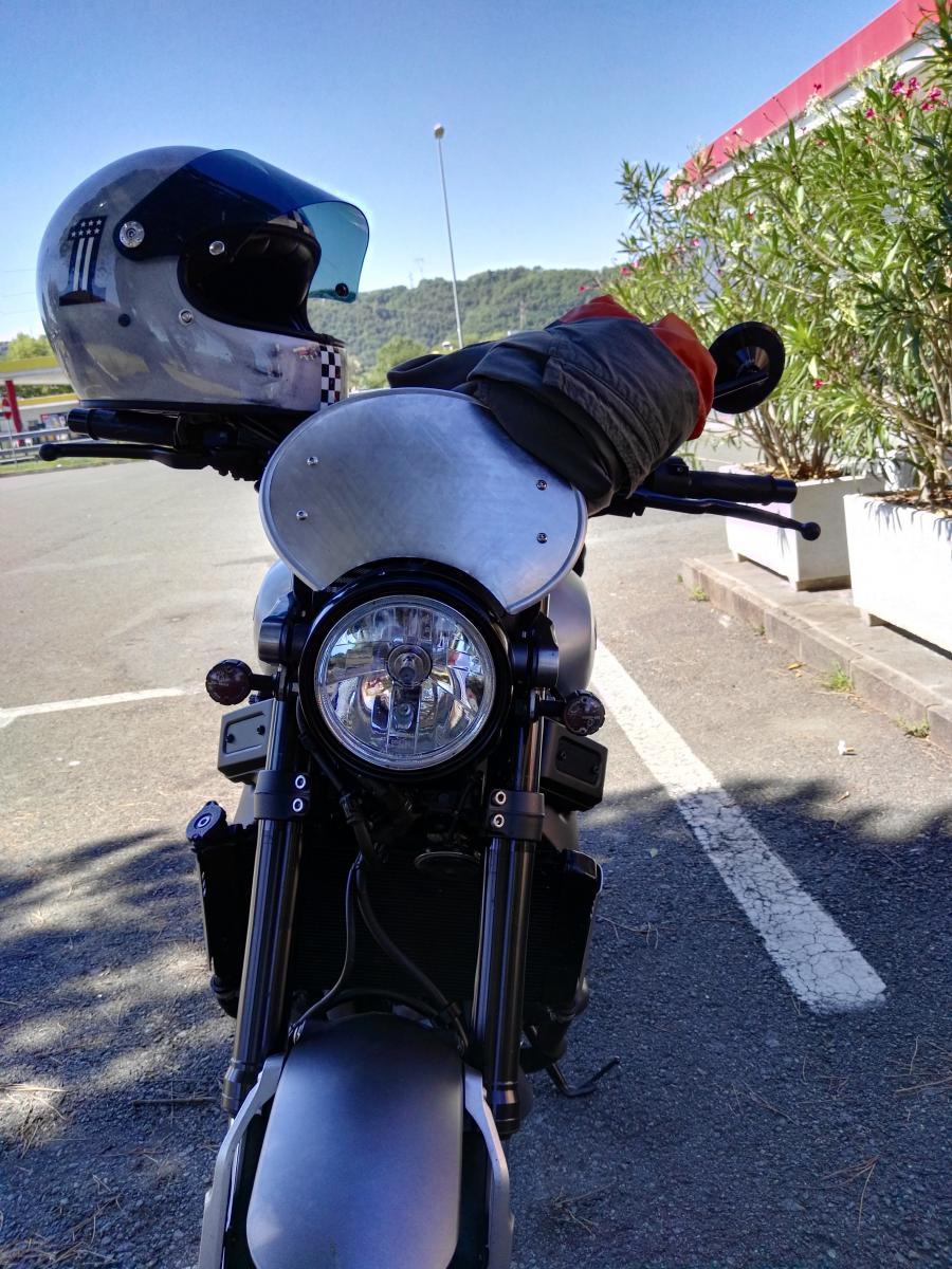

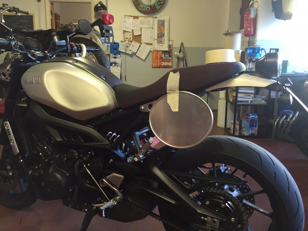

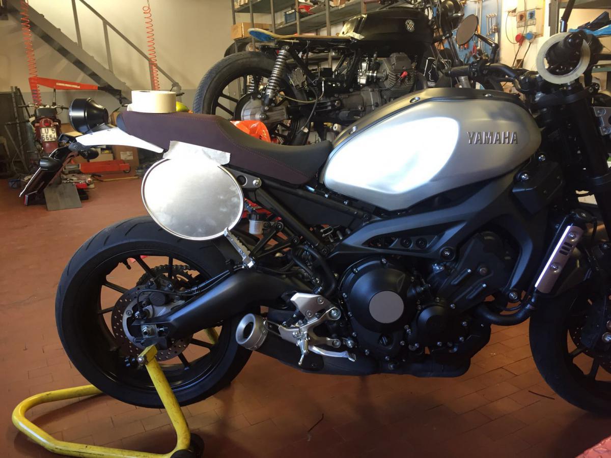

altre foto
due sono con una prova della tabella laterale.... :P
Ginino, sono molto belli i portanumero laterali, stavo pensando di fare la stessa cosa. Il portanumero frontale(cupolino) non si vede bene davanti, appena puoi potresti postare una foto scattata davanti alla moto? Grazie.
