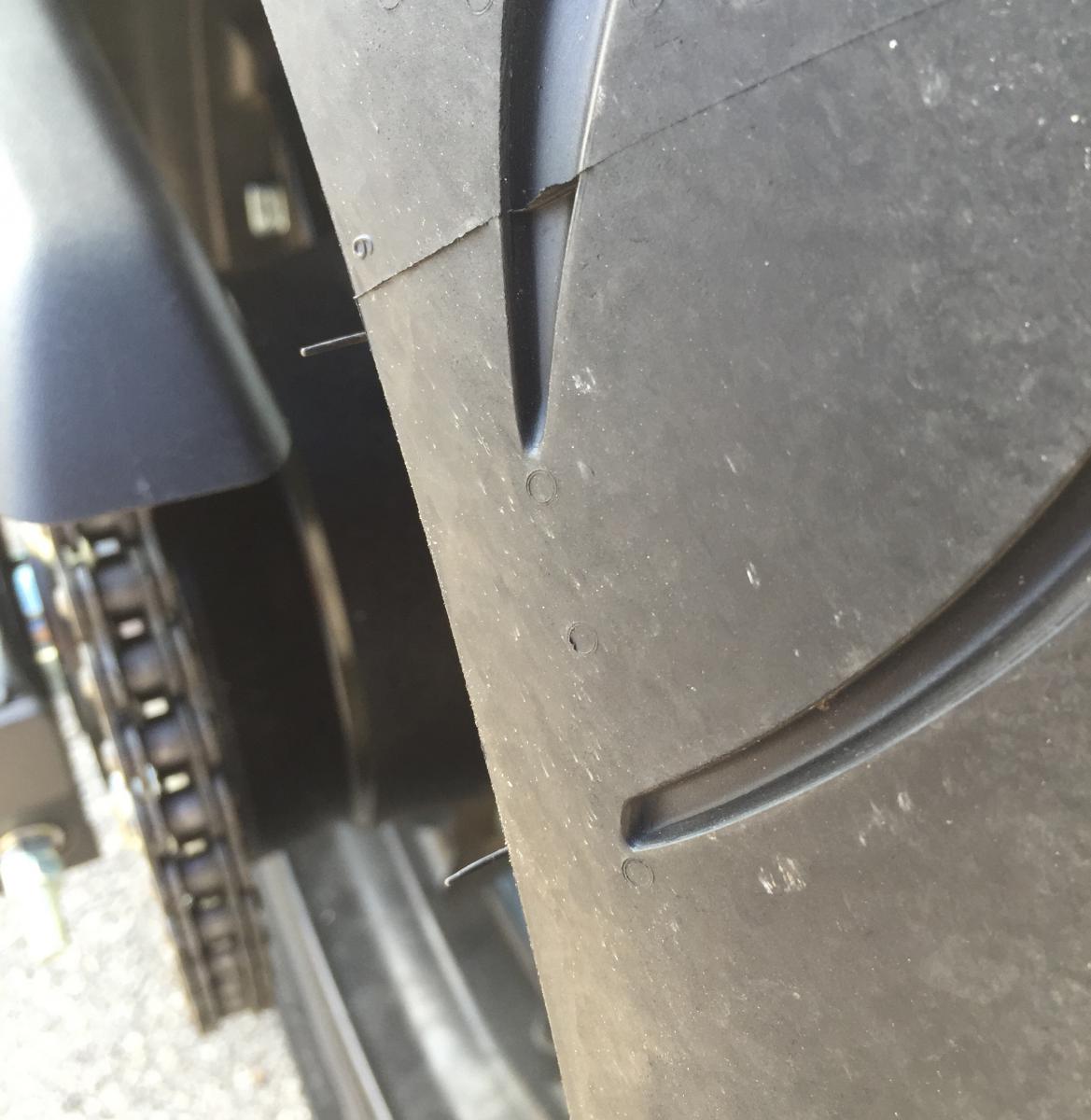

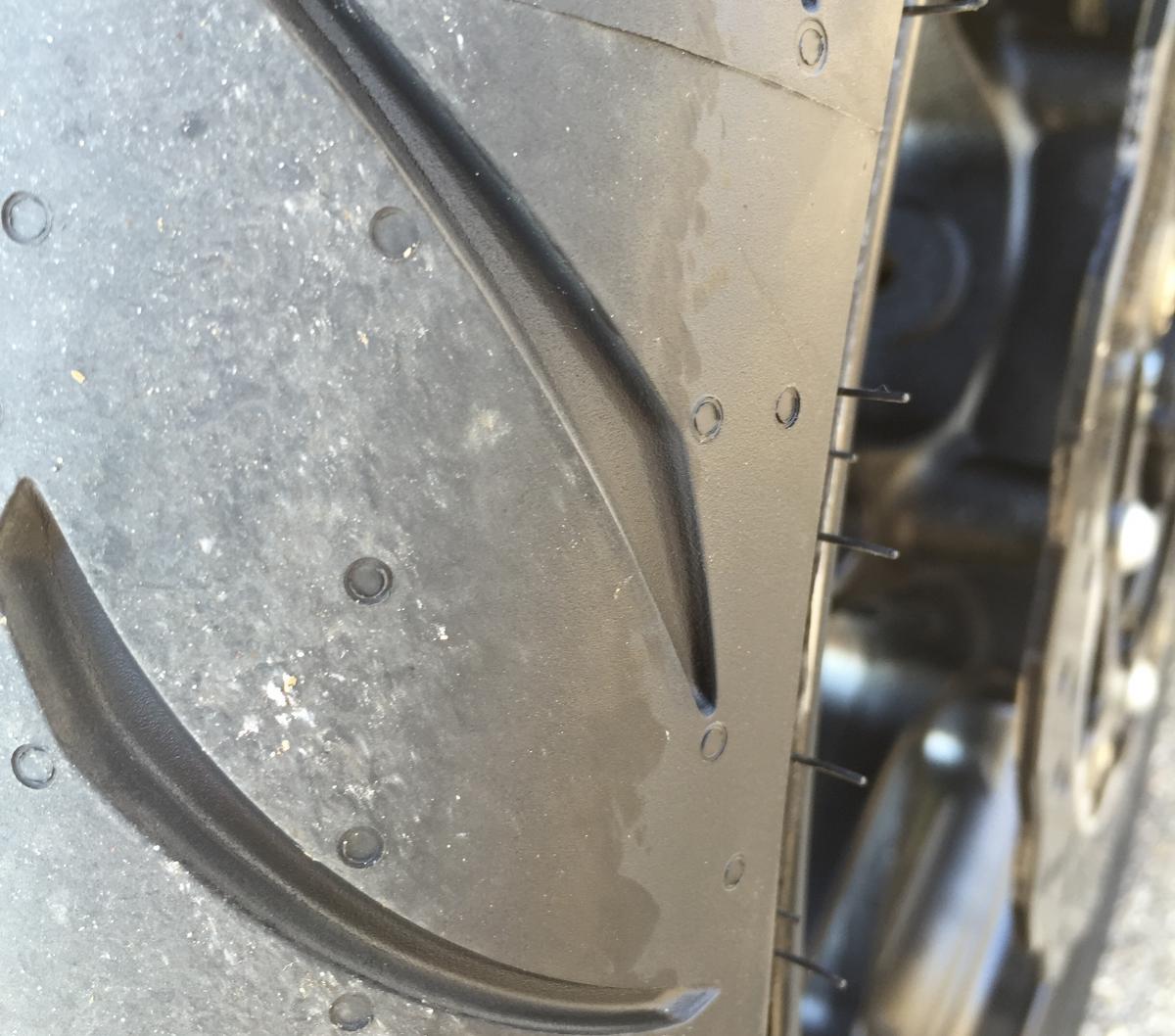

Provate per un centinaio di chilometri su strade non velocissime ma impegnative, con fondo asciutto, ma con diversi tratti umidi.
Gomme che avevo già provato su altre moto e che su questa risultano quasi commoventi, gomma davvero a tutto tondo, pressioni ant 2.35 e post 2.5 bar.
Moto che se possibile è diventata ancora più svelta, l'anteriore sembra infinito anche col post praticamente chiuso.
Vi consiglio di provarle, una differenza abbissale con le oneste Phantom di serie
Posteriore e anteriore
Modificato da MASSIMO19

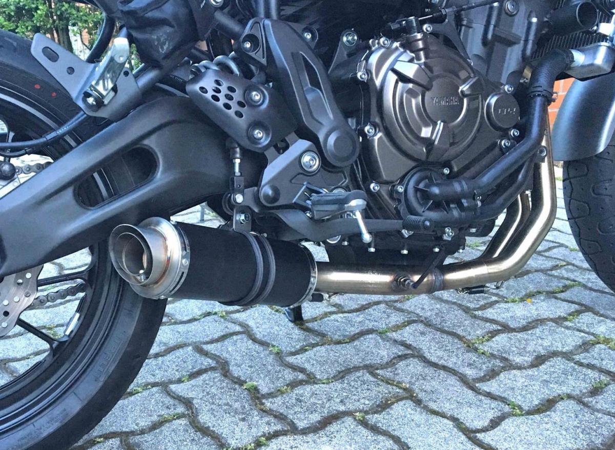

Scarico installato e provato, Roadsitalia Thunder titanio, va molto bene anche senza rimappare.
Ma il titanio dove sarebbe??dalla foto non riesco a capire,la parte nera del silenziatore???
sono andato sul sito,capito tutto ok.
