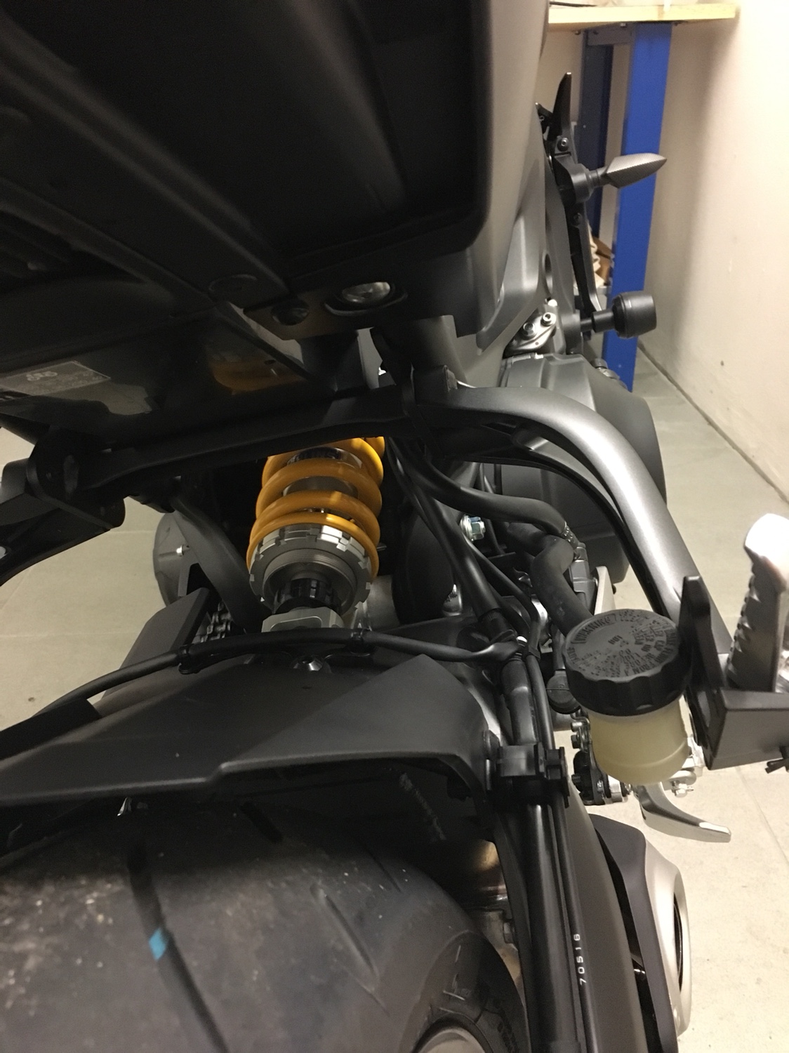

  • Ragazzi, volevo manifestare la mia più piena soddisfazione, il concessionario mi ha dato la possibilità di montare le staffe del passeggero della 700.. risultato stupefacente!!! Sembra di stare su un'
  • questo è quanto... Saluti!   Inviato dal mio H30-U10 utilizzando Tapatalk
  • Inviato dal mio H30-U10 utilizzando Tapatalk

Si è corretto, si devono appunto adattare, ma rispetto a quelle della tracer, sono ancora più lunghe..
Sto ancora aspettando che arrivino, ma il risultato è più che soddisfacente... a presto!!

Se posso darti un consiglio la soluzione più semplice è prendere le pedane della fz8 e usare l’attacco dello scarico che hanno incorporato per attaccare la vaschetta liquido freno..

montato quelle della FZ8. ho solo dovuto fare una piccola staffa per il serbatoio dell'olio del freno.
Perfette.

Figurati!! Ma non serve fare nessuna staffa basta avvitarlo con una vite al supporto dello scarico
