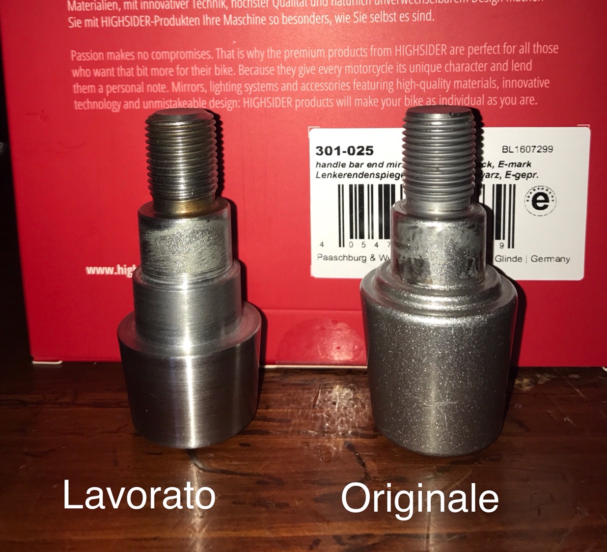

Per gli specchietti fai come ho fatto io,ho tornito i contrappesi originali della misura degli specchi,ed il gioco è fatto...

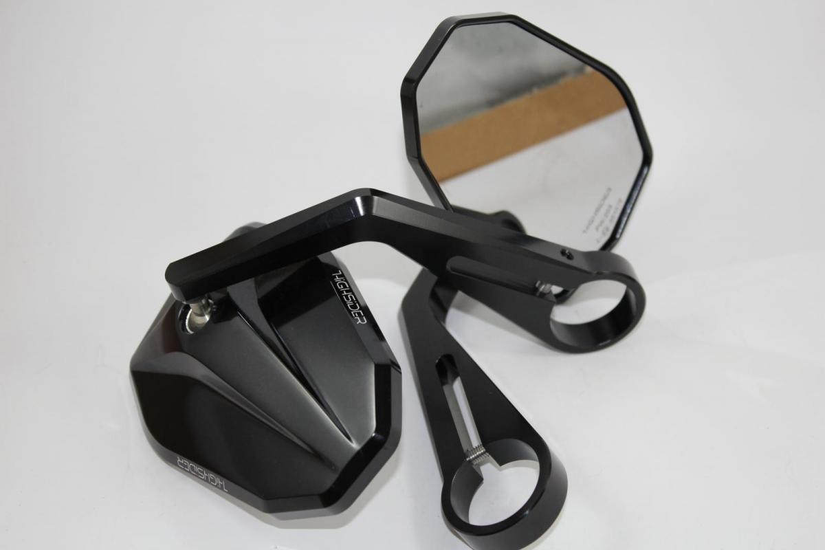

il supporto di fisaggio di questi specchi ha una sede tonda (come puoi vedere in foto quel bucone tondo insomma)
tornendo i contrappesi originali del diametro giusto il contrappeso puo copulare con la staffa specchio (bucone) . dopo aver rimontato i contrappesi torniti vai a stringere la vite sulla staffa e lo specchio e´in posizione
Cioè al posto dei contrappesi hai montato gli specchietti e basta ? Non mi e mai capitato di togliere i contrappesi...

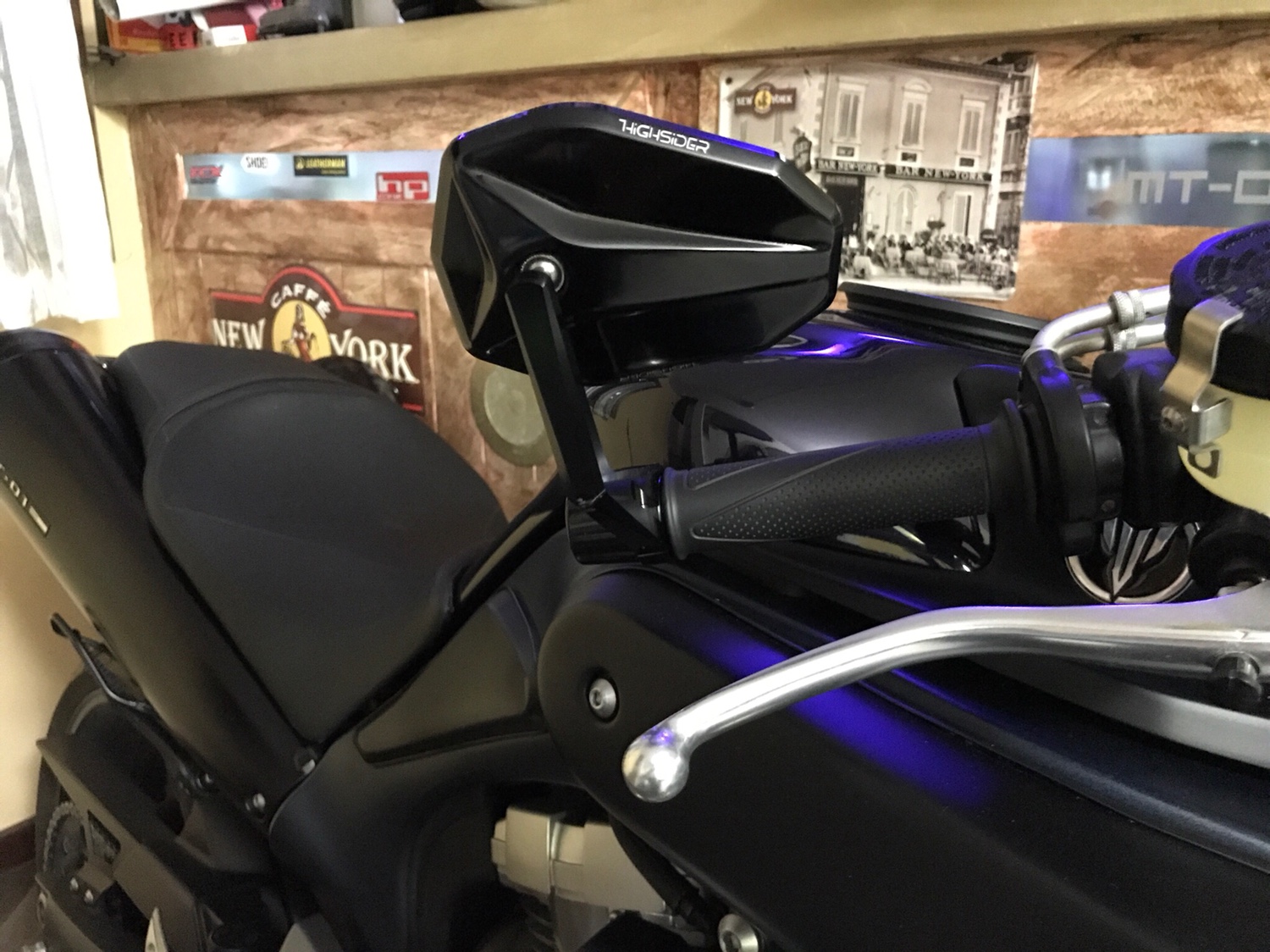

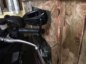

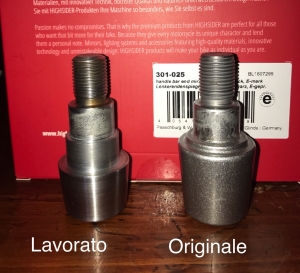

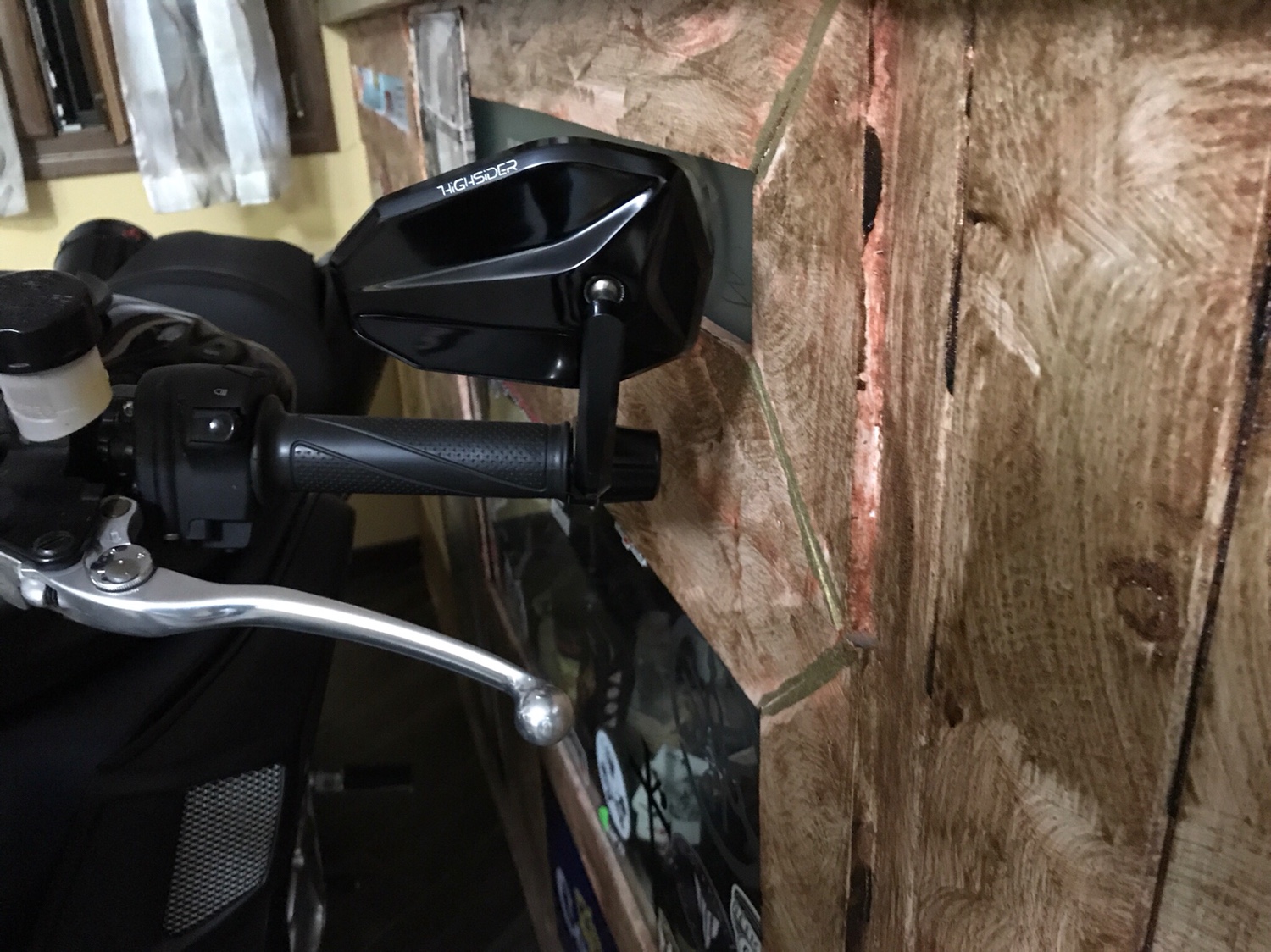

Praticamente nella prima foto si vede la differenza tra quello lavorato al tornio e
quello non lavorato,mentre nelle altre due si vede il lavoro finito.
