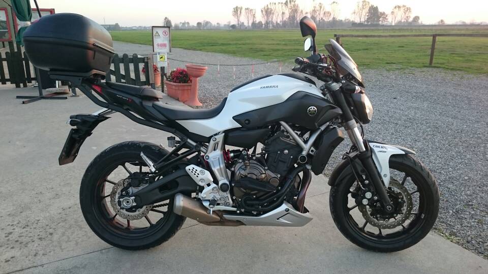

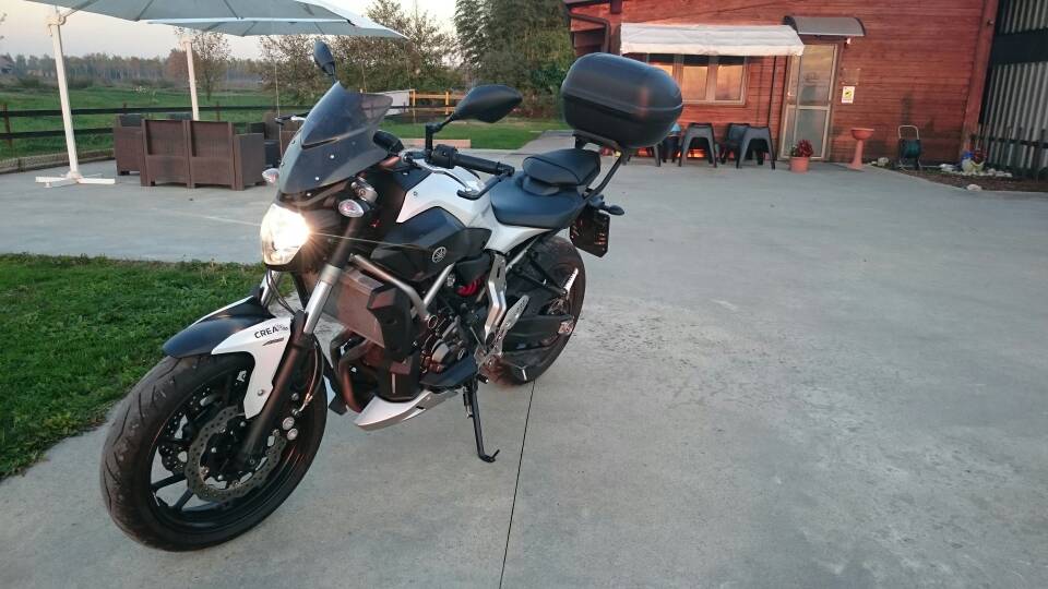

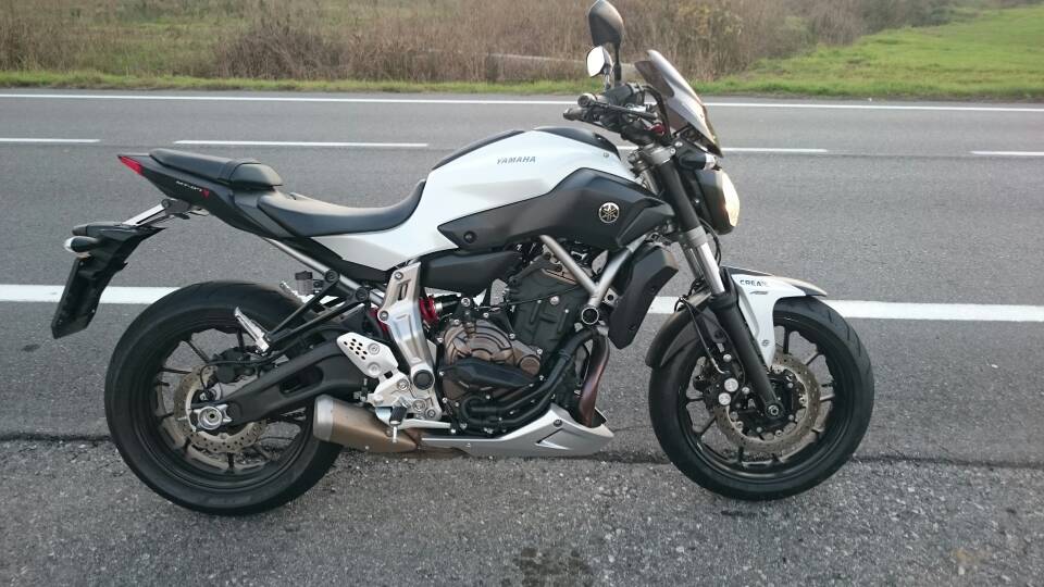

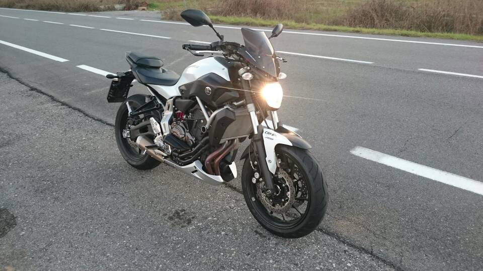

Come promesso poco fa, eccovi la mia Mt-07 Competition White Abs!
In versione "sportiva"
In versione "turistica"

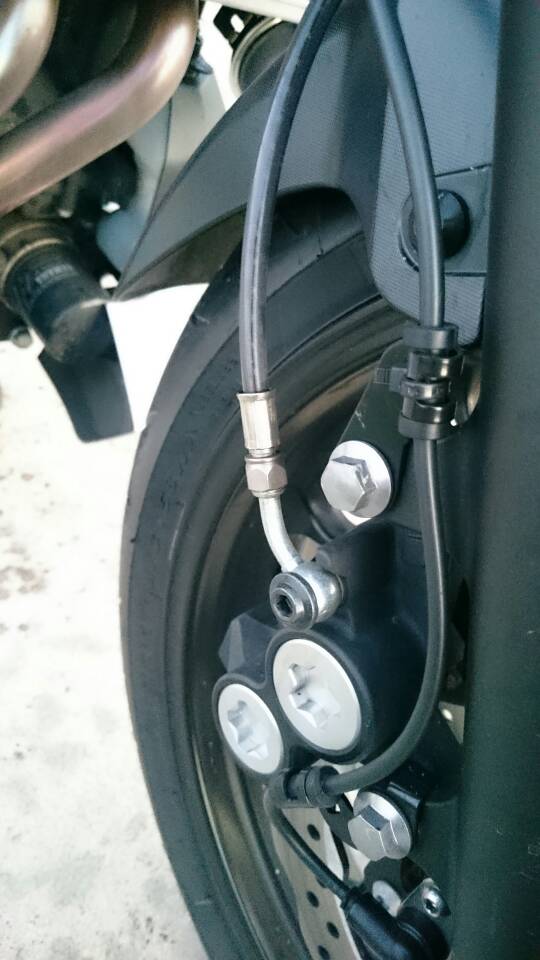

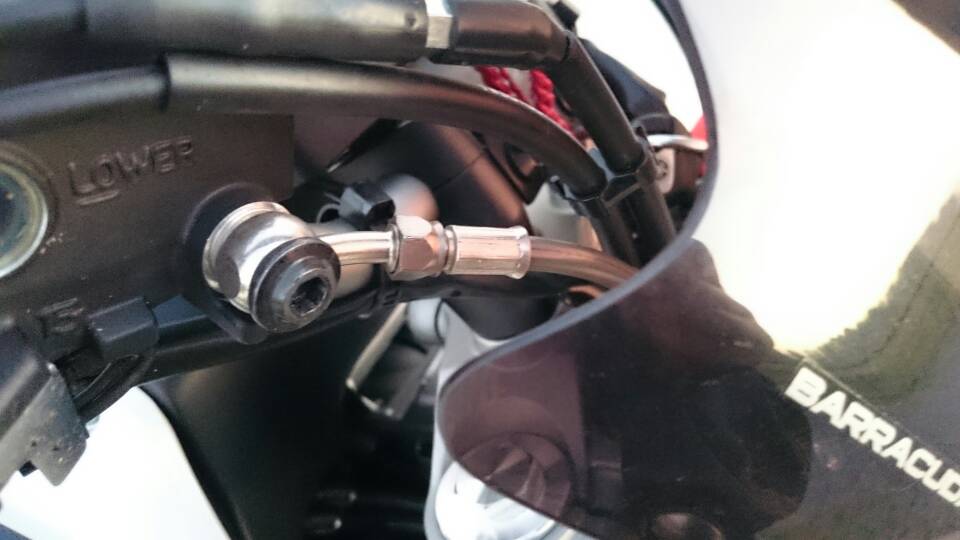

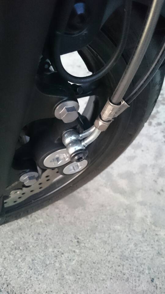

Monto anche i tubi aeronautici (in treccia) all'anteriore

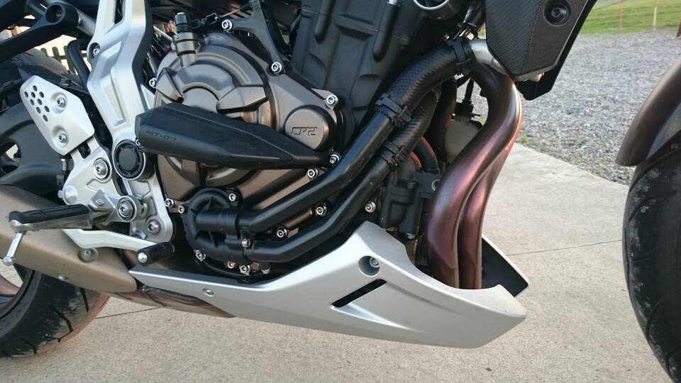

Questi gli accessori montati fino a ora: Cupolino Barracuda AeroSport; Protezioni leve Freno-Frizione Rizoma; Tamponi Laterali Motore Yamaha; Puntale Yamaha; Tubi Anteriori Aeronautici; Supporti, Piastra e Bauletto 34 L Givi

Il cupolino dove l hai preso e che modello è?

Vedo che hai montato tubi in treccia e che hai l'ABS. A memoria mi sa che sei il primo!
Ci puoi dire che tubi sono? Marca, modello, e magari dove li hai presi?

È il Barracuda AeroSport, molto carino a livello di forma, ma anche come protezione dall'aria (ripara fino alle spalle molto bene).
Lo consiglio molto vivamente!

Comunque, non pensavo di essere (ancora ) l'unico ad aver messo i tubi aeronautici sulla ABS...detto ciò non conosco il produttore, dato che me li sono fatti ordinare dal mio meccanico di fiducia, ma so che sono fatti su misura! Se volete domani mattina mi informo sul produttore! Sempre che il mio meccanico si ricordi chi sia, anche perché li ho montati quasi un anno fa

Per quanto riguarda i tubi in treccia per la 07 ABS, se ne parla da un po' ma non c'è nessun produttore che le faccia (quantomeno nessuno che sia visibile online) per la 07. Per la 09 qualcuno c'è arrivato.
Se ti capita di passare dal tuo mecca, chiedigli e riferisci. Sicuramente è una info gradita e utile.
Sicuramente, mi vado a informare!
Michele mi sai dire le misure in altezza del cupolino? Devo capire se è piu alto di quello che offre yamaha nella versione sport. Grazie
X-MAX 400 ABS AKRAPOVIC 2016
Eccole qui:
Altezza= 320mm
Larghezza= 250mm (320mm nella parte più larga)
Ti ringrazio... ma mi sa che prenderò la versione touring della puige da 400mm
