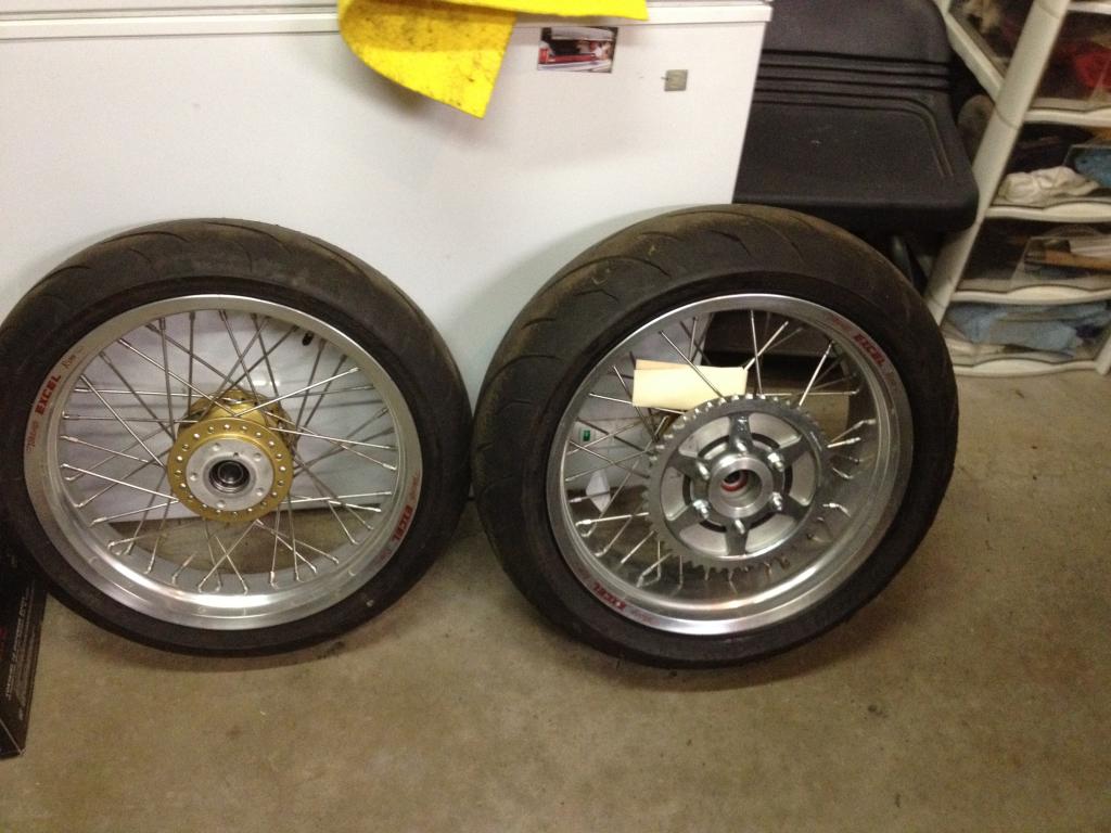

Buonasera a tutti! Mi permetto di riattivare questa discussione per rinnovare il quesito iniziale: anche io vorrei sostituire le ruote in lega di serie sulla mia MT-03 del 2007 con dei cerchi a raggi, essenzialmente per delle ragioni estetiche.
Ho pero' due problemi: il primo e' non disporre di un portafoglio a fisarmonica che mi permetta soluzioni tipo "ruote Alpina" o artigianali, e il secondo (che in realta' non e' un problema) e' che... La moto la uso!!!  :lol:
Voglio dire, con la MT di chilometri ne faccio parecchi e spesso in coppia, percio' non posso permettermi di sacrificare la sicurezza all'estetica.
Essendo io totalmente ignorante in materia di meccanica, chiedo il vostro aiuto: si puo' fare?
Esistono soluzioni non troppo dispendiose come adattare i cerchi recuperati (ad esempio) da una XT660 X, ma mantenendo il doppio disco anteriore?
Oppure e' meglio che mi tolga le idee strane dalla testa e mi rassegni a spendere una piccola fortuna o tenere le ruote in lega di serie?
Grazie anticipatamente a chiunque volesse darmi una mano, e perdonate l'ignoranza. MT forever!!!  ;)

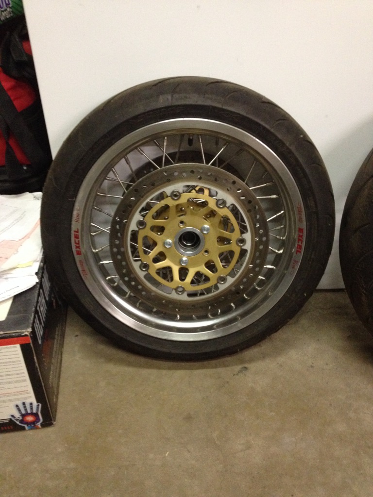

...bellissime le ruote postate da Muntagnin...  :rolleyes:

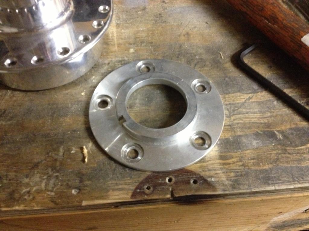

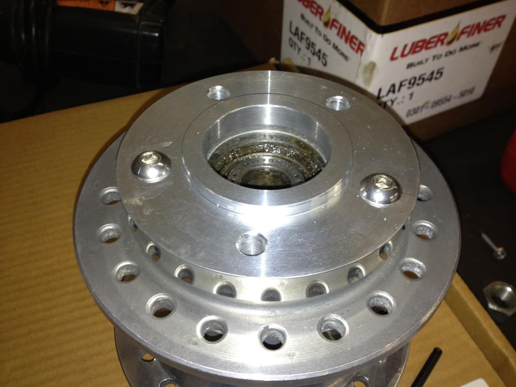

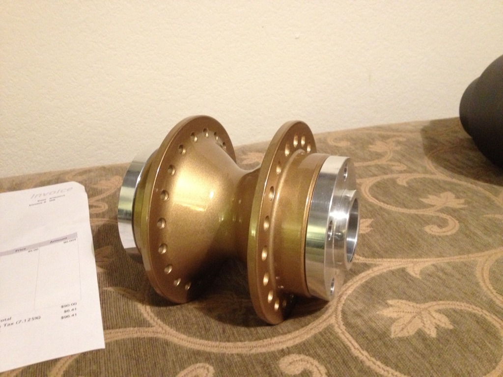

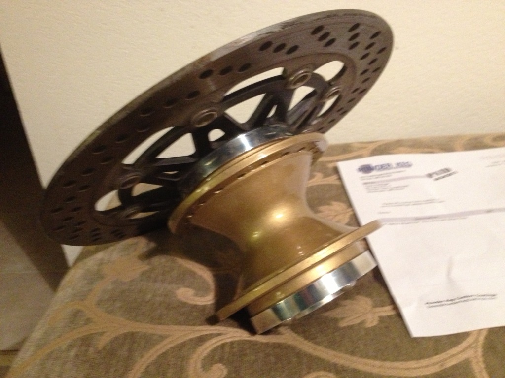

la ruota posteriore del xtx660 puoi montarla senza problemi, vanno rivisti gli spessori del disco freno.... per mantenere il doppio disco antriore devi comperare un mozzo xt660z tenerè.... e un cerchio xtx660 e falo raggiare a questo punto dovrai utilizare i dischi del tenerè che opportunamente spessosarati potrebbero andare bene.... altro discorso non semplice è realizare exnovo un perno ruota   ed i relativi distanziali... il perno ruota  di Django che da solo potrebbe essere definito OPERA D?ARTE  è stato studiato al cad dall'ingenger Muntagnin... ;)
anche andando al risparmio con questi lavori ti avvicini molto al valore totale della moto, vedi tu se la  cosa è ancora di tuo interesse...
