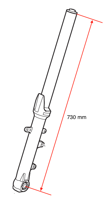

Mi servirebbe la misura completamente estesa dal perno a fine stelo escluso il tappo. Poi servirebbe che qualcuno che l'ha montata prendesse la stessa misura in modo da avere il sag.
La misura richiesta è 730 mm (forcella libera)
Quindi, per esser sicuro di aver capito bene, metto una immagine:
forcella "stock", smontata dalla moto quindi senza nessun carico (positivo o negativo).
Misura fatta da centro perno ruota a fine stelo.
E' corretto, @Muntagnin?

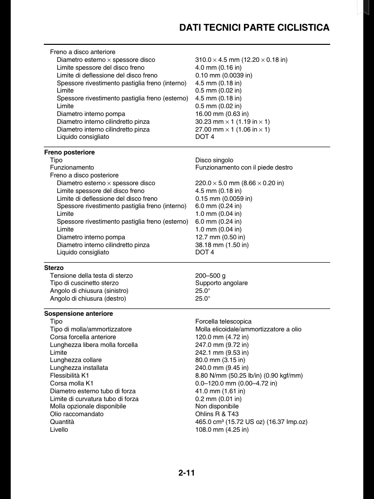

Questo è il dato riportato sul manuale di riparazione della R6 del 2006
Danno 8.8 N/mm che sarebbe leggermente più dura dell'originale, però ho visto che il kit molle Ohlins per la MT07 lo danno da 9.0 N/mm quindi la forca potrebbe essere adatta

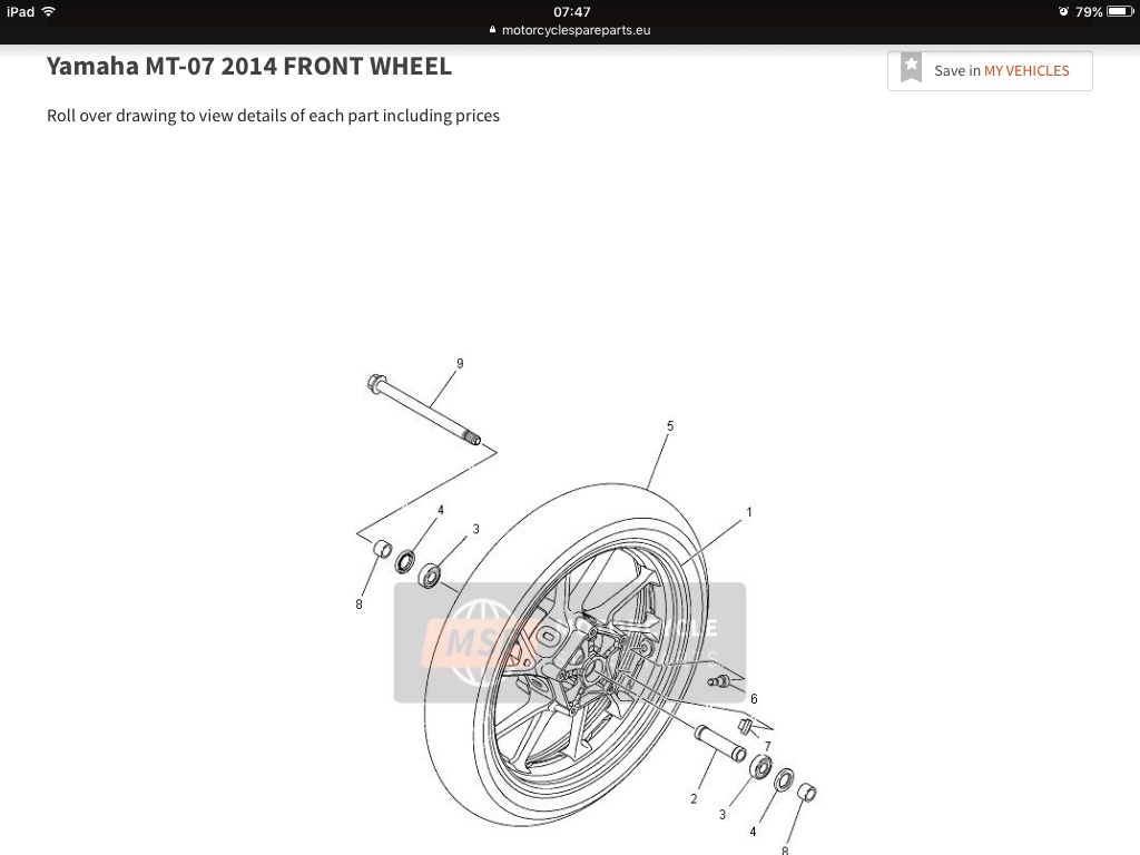

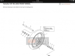

Inoltre sia nel caso della forcella della R1 sia della R6 bisognerà risolvere il problema del perno ruota sperando di non dover sostituire il cerchi (le due moto montano lo stesso perno).
Esatto ... 730 mm come dal tuo disegno
