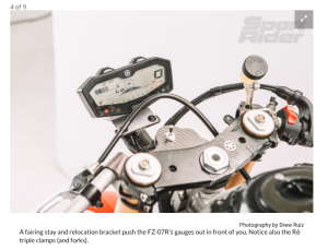

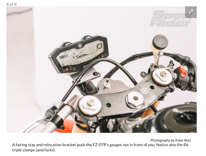

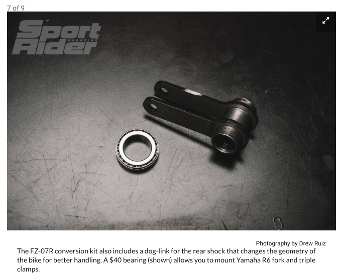

http://www.sportrider.com/yamahas-street-based-fz-07-could-have-potential-race-success-with-specially-designed-track-kit#page-8
Qualcuno si è divertito a fare della MT-07 una moto da circuito, montandoci l'anteriore della R6.
Ok, qualcuno potrà obiettare che ci sono grosse differenze fra la R6 e la R1, ma non credo che l'anteriore della R6 sia poi proprio da buttare...
in questa immagine i commenti dicono che con il cuscinetto giusto si può montare l'anteriore della R6.
Sicuramente qualche cosa cambierà nelle geometrie.
Comunque è un esperimento interessante, direi.
