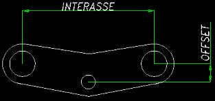

  • Scusa .. mi era passato di mente. Il dato ufficiale non lo conosco ma l'off-set l'avevo ricavato tramite un centro di misura .. quindi ne sono certo al 100% Il valore è 32,79 mm per aggiungere mist

Grazie .. la misura dell'off-set è la base di partenza per studiare una ciclistica.

PS... :) ... portate pazienza ma rake per me vuol dire "rastello" .. quindi continuerò a parlare di off-set ... ahahahahah

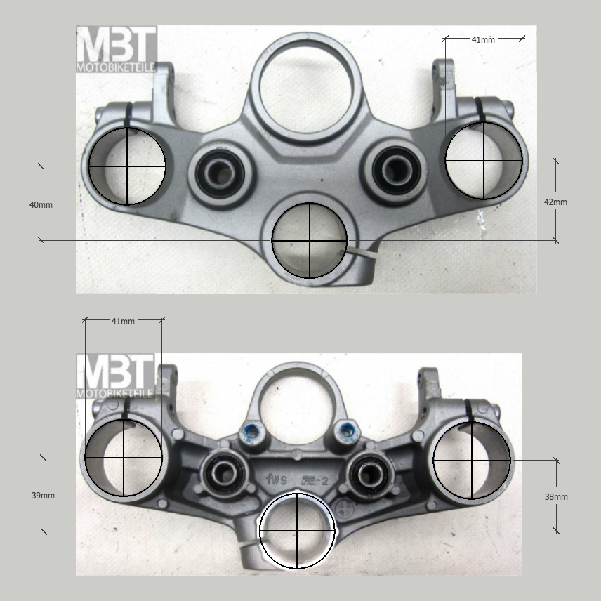

Mi sono imbattuto in rete in un paio di foto decenti della piastra superiore di sterzo della 07.
E ho fatto una tentativo inserendoci le misure partendo dal diametro degli steli (41 mm).
E' probabile che la misura che avevo fatto "dal vivo" (40 mm), pur con la forcella tutta montata, fosse giusta.
Nelle misure che ho ricavato ora dalle foto, bisogna considerare l'errore dovuto al differente piano del passaggio per gli steli e del passaggio del perno del canotto.
