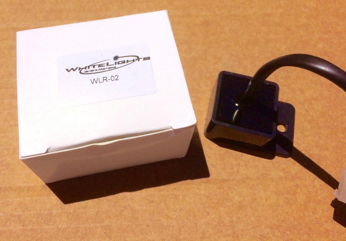

Come ho già scritto in altri post io metto il relè in versione elettronica e non ci penso più, funziona tutto e meno "roba" saldi sui fili meglio è. Se poi usi i rubacorrente è istigazione ad avere problemi ;)

Ad ogni modo, sono d'accordo con Gianni, un relè apposito è una soluzione nettamente più pulita ed efficace che delle resistenze da applicare in serie.

Interessante ragazzi, grazie. E dove l'avete preso? Dove l'avete installato?
Perfetto, grazie mille!!

Scusate ma dove si trova il relè?
Nella XSR 700 si trova sul lato sinistro sotto la cover di plastica che sta intorno al dissipatore della centralina, praticamente lo stesso posto della 07 ma con carenatura differente.
