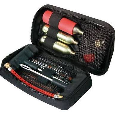

Ciao, io ho un borsellino con il kit foratura ( bombolette, stringhe, e attrezzi ) e ci sta giusto sotto il sellino, tra le altre cose secondo me è meglio della bomboletta tutto in uno, la riparazione ti dura fino al cambio gomme di solito.
Simile a questo:

D'accordo 100% col kit riparazione sopra, lascia perdere le bombolette

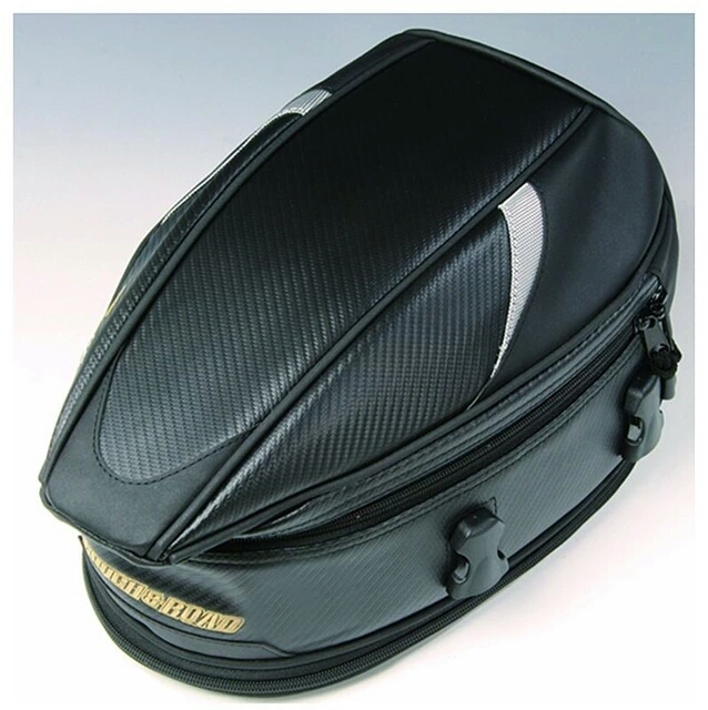

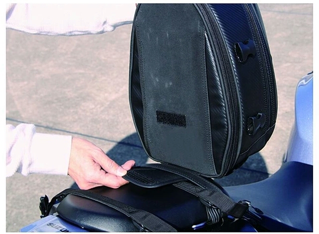

Ho ordinato 10 giorni fa questa borsa da legare al posto del passeggero per fare giri un po' più lunghi.

ma questi kit ripara gomme vanno bene anche per chi di riparazioni pneumatici non ci capisce un H?? cioè sono semplici da usare nel caso dovessero servire?
Sì sono facili. L'unico problema alle volte é trovare il buco ( nelle gomma ;-) )
Se hai un oggetto conficcato grande é abbastanza facile.
