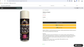

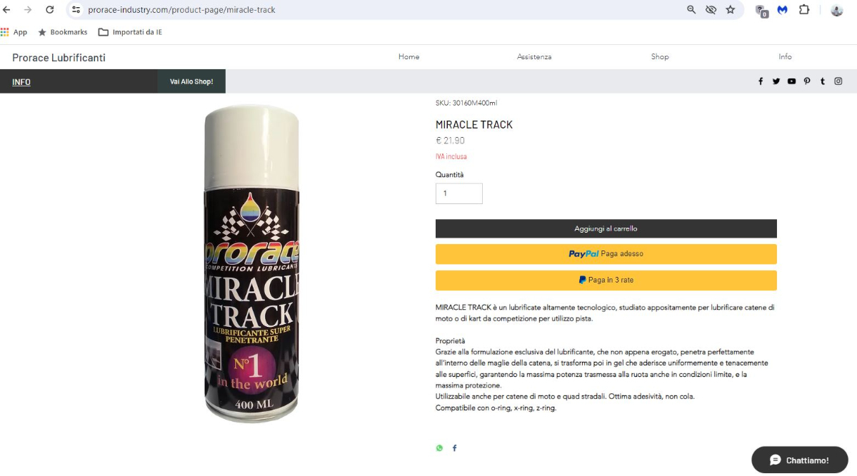

l'ho sicuramente già scritto sopra ma lo riscrivo:
MIRACLE TRACK della PRORACE
Applicazione spray, liquido e appiccicoso, penetra nella catena e NON schizza.
Naturalmente va applicato il giorno prima e lasciato riposare una notte, io lo facevo al rientro di un giro con la catena calda che aiutava la penetrazione, mai uno schizzo ne su cerchio ne sotto la sella.
