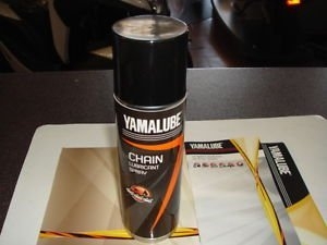

Buongiorno a tutti, volevo un vostro consiglio, non essendo molto esperto, forse nell'ingrassare la catena ho messo troppo grasso, ma di questo non sono sicuro e chiedo a voi che sicuramente siete molto piu esperti di me, anche se addebito il mio problema alla qualità del grasso, pur essendo grasso originale Yamaha, vengo al dunque, ho fattto un giro abbastanza lungo di circa 250 km e al ritorno ho notato skizzi di grasso ovunque perfino sui pantaloni, non parliamo di quello che c'era sotto la sella, premetto che il grasso era stato messo circa 3 mesi fa e che avevo eseguito tutti i passaggi, lavaggio e ingrassaggio, l'unico mio dubbio è che abbia messo troppo grasso oppure abbia usato un grasso non buono, ma dal momento che me l'hanno fatto prendere alla concessionaria speravo potessi andare sul sicuro, fermo restando che non so la quantita di grasso utilizzata, e che cmq è probabile che ne abbia messo tanto, mi potete dare una dritta per capire come regolarsi sulla quantita giusta di grasso da mettere? grazie a tutti anticipatamente

puoi mettere una foto del prodotto acquistato/applicato e della catena allo stato attuale?
Modificato da omarMT01
Al momento non ho possibilita della foto, cmq il prodotto messo si chiama yamalube grasso Yamaha, Grazie!

è spray?

Foto trovata ma è quello
ok, spray, lo spruzzate a catena calda (appena rientrati da un giro) o a freddo?
