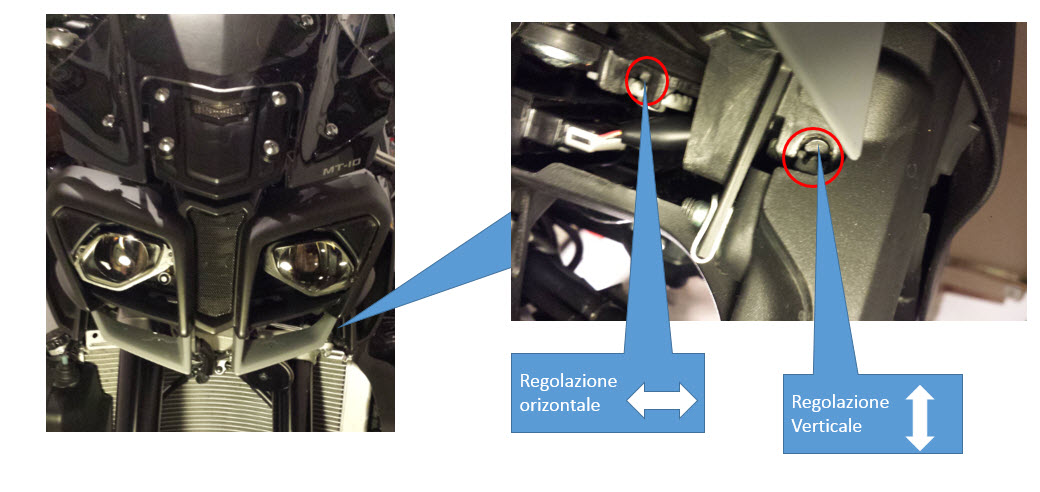

  • per regolare il fascio luminoso  bisogna agire con un cacciavite a croce su due dischetti dentati che si trovano sotto il gruppo faro. Per compiere questa operazione bisgona sdraiarsi. Vedi foto sotto

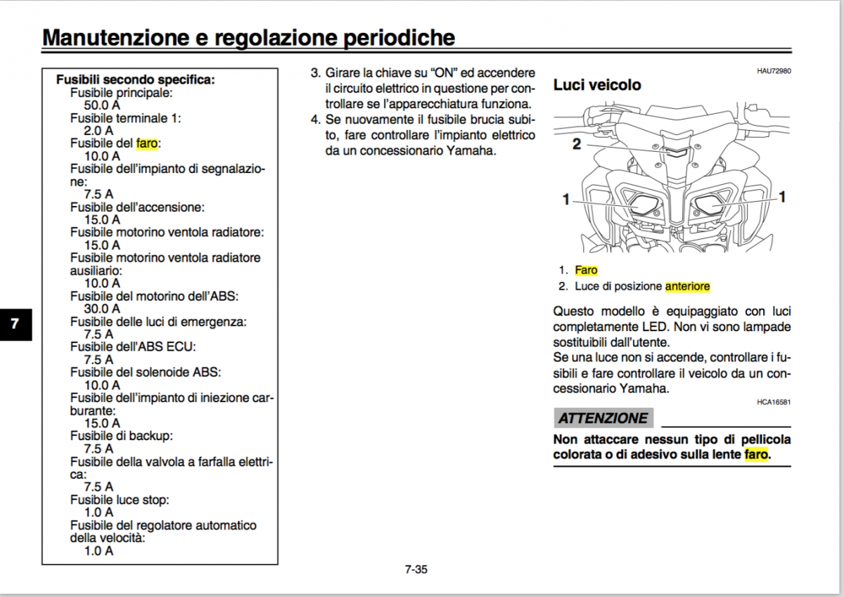

Oh, bella! Sul libretto non dice nulla, l'unica pagina che c'è è questa.
Eh si, l ho letto tutto il libretto.. non parla assolutamente della regolazione dei fari.. sarebbe proprio una rottura dover andare in concessionaria per una cavolata del genere...

per regolare il fascio luminoso  bisogna agire con un cacciavite a croce su due dischetti dentati che si trovano sotto il gruppo faro. Per compiere questa operazione bisgona sdraiarsi. Vedi foto sotto relative la faro di SX ( sul faro di DX valgono le medesime operazioni).
Dovete inserire il cacciavite a croce esattamente nel punto cerchiato di rosso.

Bravo @Agostone che hai trovato dove sono le regolazioni.

Semplicemente grandissimo! Ti giuro che stavo andando a smontare le plastiche del faro pur di trovate ste maledette viti! Grazie mille mi hai risparmiato un sacco di lavoro e di imprecazioni ahhahaha

Stesso sistema di regolazione di mt01 09 ecc... mi raccomando utilizzare possibilmente un ph2 in buone condizioni per non rovinare la rotellina dentata

Agostone,io volevo abbassare il fascio perchè è molto alto; ma hai smontato qualcosa dal faro? se guardo sotto,la mia non è proprio cosi,non si vedono viti tranne quelle che tengono le parti in plastica....
ciao Naki
No, non ho smontato niente e non ci sono  viti.
Fai uno zoom dell'immagine che ho postato e noterai che sotto il faro  ci sono due  fori dai quali si intravere le corona di un piccolo ingranaggio. Sono quegli ingranaggi  che vanno ruotati per regolare il faro. L'ingranaggio più interno regola il fascio verticalmente, l'altro orizzontalmente. Usa un cacciavite a stella da 6 mm
Fammi sapere se non riesci che provo a postare foto più dettagliate.
