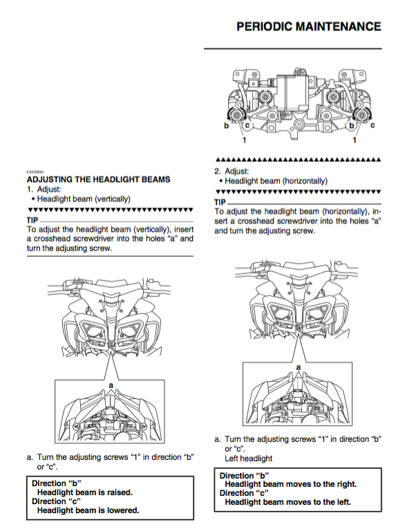

  • per regolare il fascio luminoso  bisogna agire con un cacciavite a croce su due dischetti dentati che si trovano sotto il gruppo faro. Per compiere questa operazione bisgona sdraiarsi. Vedi foto sotto
Agotone,appena tornato dal conce... ho chiesto che facesse lui in quanto non trovavo le viti ( quelle della tua immagine) e mi ha detto che nn ci sono viti.. mi ha fatto vedere dietro al faro,in un posto non proprio comodo, una rondella con esagono da 8 mm.... quella vite esagonale mi ha detto che serve per la regolazione del faro...
:wacko:  ero rimasto all'utilizzo del cacciavite a croce per regolare i dischetti dentati....
Visto che per i miei dischetti dentati serve una bussola dell'8,non sono tutti uguali i fari...

Aggiorno la situazione sulla regolazione del fascio luminoso del faro .....
Non bisogna agire come detto da Agostone con il cacciavite a croce sulle ruote dentate che si intravedono da sotto, perché sono di plastica e si rischia di rovinarle.
Oltretutto non si riuscirà mai ad effettuare la regolazione in quel modo perché i giri che deve fare la ghiera sono veramente molti.
Per effettuare la regolazione del faro in altezza non occorre sdraiarsi ma basta stare in piedi e agire da dietro il faro e agire sulla parte posteriore della ghiera (c'è' un dado da 8mm che comanda la rotazione della ghiera stessa ).
Considerate che girando quel dado sembra che non succede nulla ma per alzare o abbassare la luce di almeno 30cm la ghiera deve fare una ventina di giri ...
Comunque tutto molto comodo da eseguire !
Un saluto

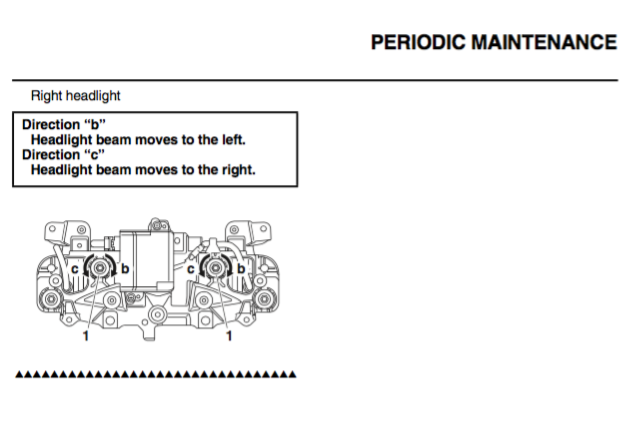

prova a regolarli così
