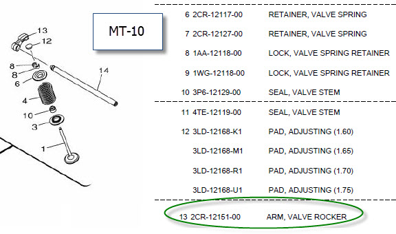

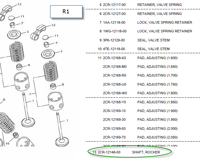

Bhe, il motore non mi pare esattamente lo stesso dell’R1.
Il monoblocco esterno ha il medesimo look della R1 ma cambiano i materiali.
Nella R1 viene utilizzato magnesio per parti motore, telaietto reggisella e ruote; titanio per le bielle. Nella MT10 alluminio e acciaio. Il motore della MT-10 vede cambiare il 40% dei componenti (testa, bielle, pistoni, iniezione, airbox). Solamente  telaio, forcellone, sospensioni e freni sono quelli della  R1.
Prova ad esempio  dare un occhio agli esplosi(fonte http://www.yamaha-motor.eu/it/plus/ricambi-originali/index.aspx ); Noterai che, a parte  la valvola, gli spessori e il braccetto di attivazione delle valvola “ARM, VALVE ROCKER”( che forse è la causa  del ticchettio), hanno  medesimi codici, sia per R1 che MT-10. Il  resto dei componenti invece presenta codici diversi. Anche  la molla è diversa. Sulla R1 viene infatti montato un cilindretto sull’asse della molla, sulla MT-10 questo componente manca .  Questo per dirti che mi  pare che siano motori simili, ma non uguali.
Tornando al ticchettio, ribadisco che la R1 che ho sentito e la MT-10 demo che ho avuto moto di guidare per un giorno intero, non presentano questo fastidiosissimo ticchettio. Io resto sempre più convinto che è solo una questione di tolleranze del gioco delle valvole che genera il ticchettio. Una banalità il cui effetto però è molto irritante.
Gli spessori nell’esploso  vanno da 1.60 a 2.40 con step di 0.05 . Possibile che Yamaha non sia in grado  di registrare gli spessori sulle MT-10 di chi ha evidenziato il ticchettio, per ottimizzare il gioco valvova/ ridurre il ticchettio ?
Secondo me si può fare, ma credo che sia  una operazione relativamente costosa e che forse non tutti sono in grado di fare.
Forse da un punto i vista economico fanno prima a dirti che è un suono normale. Tanto cosa vuoi che conti la lamentela  di due o tre possessori MT-10 rispetto all’intero mercato Yamaha ?
