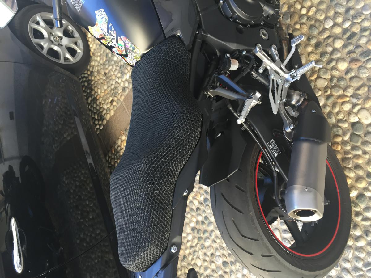

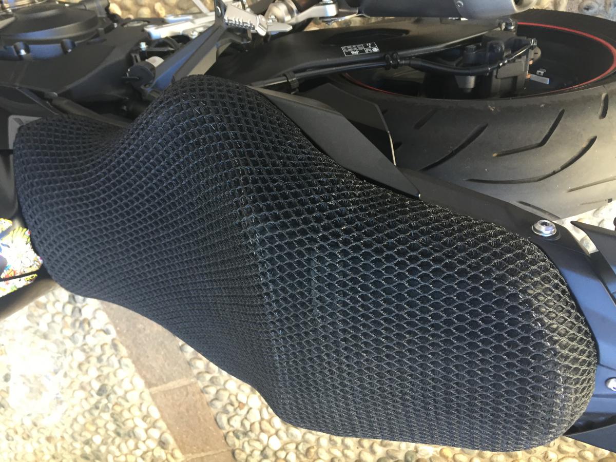

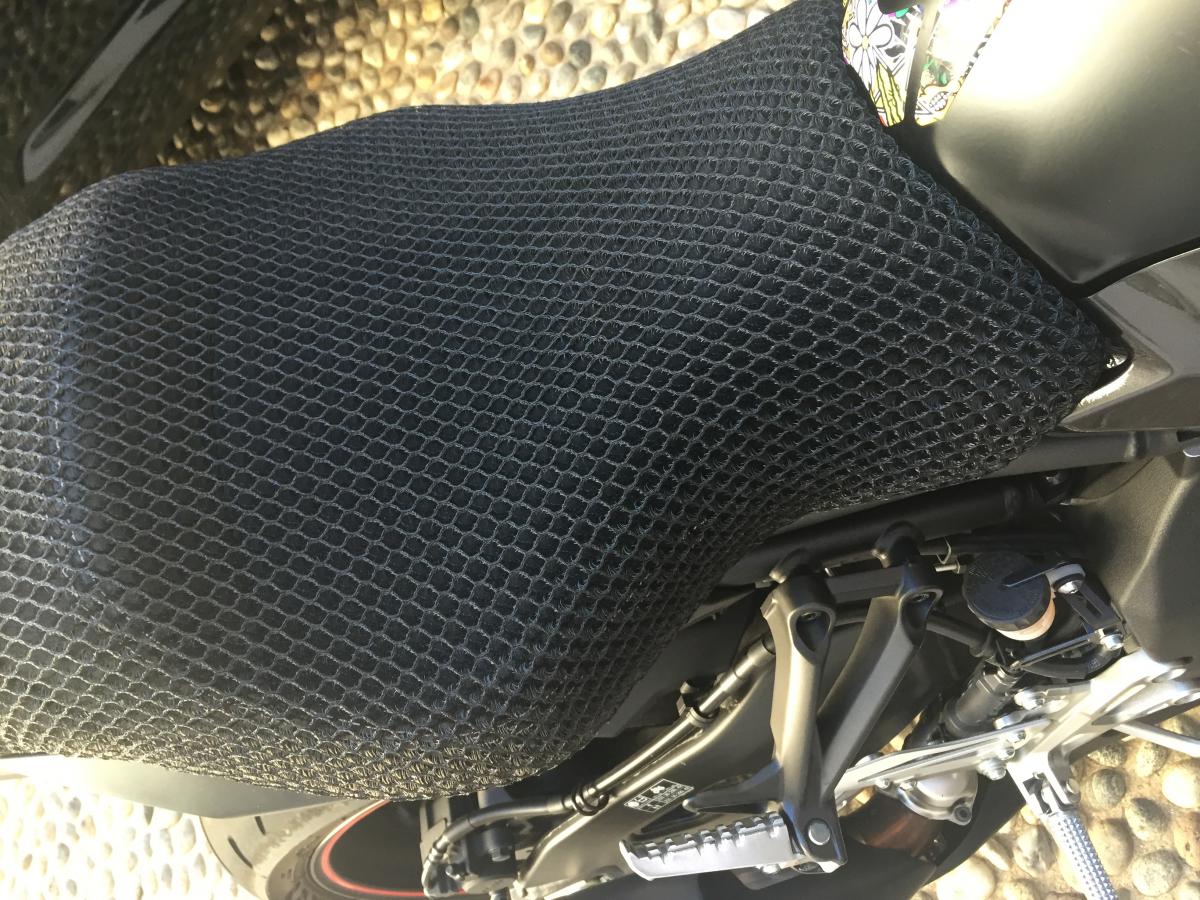

Con l'isolameno della sella va molto meglio... ma sta sella confort non fa respirare il lato B manco x niente... dopo 1 ora e' un disastro.. allora ho deciso ti provare questa soluzione
http://www.motea.com/it/selle--accessori/rivestimento-sella/coprisella-tourtecs-cool-/-dry-xl-i4061-219790-0.htm
esteticamente non e' il max ma non e' neanche una schifezza completa ...... oggi provata per 2 ore e devi dire che va nettamente meglio.

ma di che cavolo di materiale è fatta la sella confort  da scaldare così tanto?
Ti consiglio di tornare alla sella di serie. Sinceramente con quel copri sella la moto è inguardabile...scusa la sincerità.
Troppi ne ha di difetti questate MT 10 ( non la tua mail in generale ovviamente)!!!!!!!!!
:( ma che hai fatto a quella povera sella? Meglio il **** incandescente che far sembrare la moto piu vecchia di 10 anni con quella fodera... :/
*sedere
