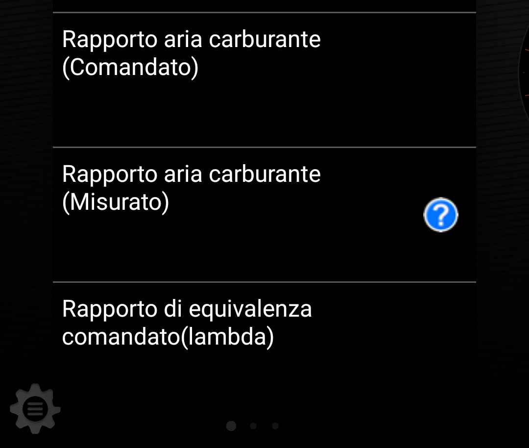

Cercherò di controllare i gas di scarico con torque, sperando che la moto abbia i sensori
Modificato da fabius1969
Io torque l ho provato, ma indica solo la temperatura del liquido refrigerante, gli rpm e altre cosine inutili
Ci sta che manchino i sensori.....Ad ogni modo,queste sono i plugin  da attivare
