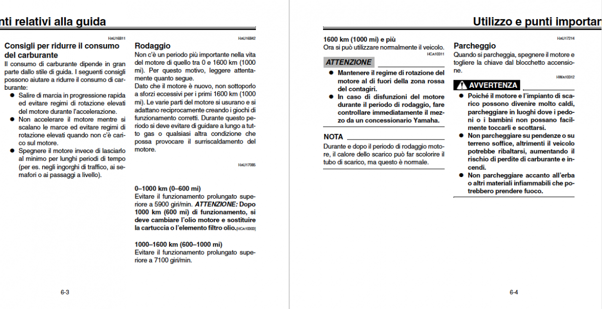

Il rodaggio serve per permettere l' assestamento di alcuni componenti senza carichi eccessivi.
Meglio se giri come da libretto uso e manutenzione ;)
Ciao Antonio, Il libretto d'uso e manutenzione da indicazioni precise sul rodaggio. Fino a 1000 km evitare uso prolungato superior a 5900 giri/min, da 1000 km a 1600 km non dovresti superare i 7100 giri/min. Il fatto che usi una mappa piuttosto che un altra è ininfluente, a patto di non superare I giri/min indicate nel libretto d'uso.
Io penso che se hai fatto solo una sparatina estemporanea, e hai tenuto solo per pochi istanti il motore oltre I 6000 giri, non succede niente.
Abbi comunque cura del motore in questo primo importantissimo periodo di vita, dal quale sembrano dipendere le massime prestazioni che avrà la moto una volta uscito dal rodaggio.
Pure io nei primi 1600 km mi è capitato un 4/5 volte di recarmi un po sopra il consentito. Secondo me se fatto un volta ogni tanto eperbreve periodo fa anche bene a slegarla un po'. Però il resto del tempo ho seguito le indicazioni del libretto.
eh..qualche stiracchiata gliel'ho data,mai a limitatore, speriamo di non aver fatto danni,ci sto sempre molto attento,ma ultimamente mi sono fatto prendere la mano! Da ora in poi mi limiterò a 6000 giri! come ripeto..speriamo di non aver fatto danni! grazie a tutti ragazzi!
Ma no danni non ne hai fatti.almeno che non ti sei messo fisso a limitatore per30 secondi :)
