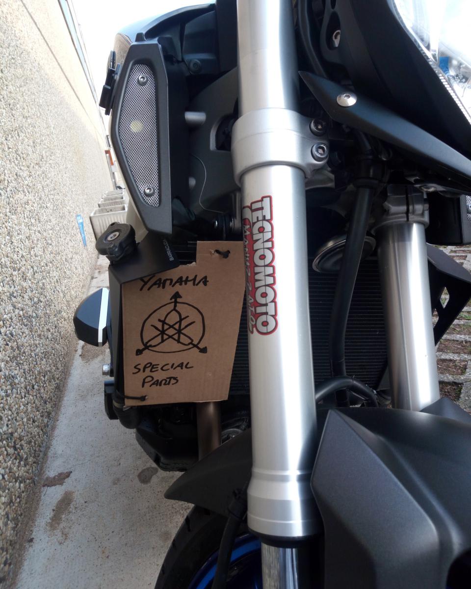

:) purissima fibra di cartone.
  • Risposte 46
  • Visite 14,3k
:D  :D  :D fibra di cartonio
Ghost devi vedere ora come vá! Mi si alza in sesta di gas!
E' la MT09 vero? ho anche io le stesse protezioni della SW Motech, sai se montano sulla MT10? Io non ci sono riuscito :(
no il telaio è del tutto diverso, non possono andar bene.
