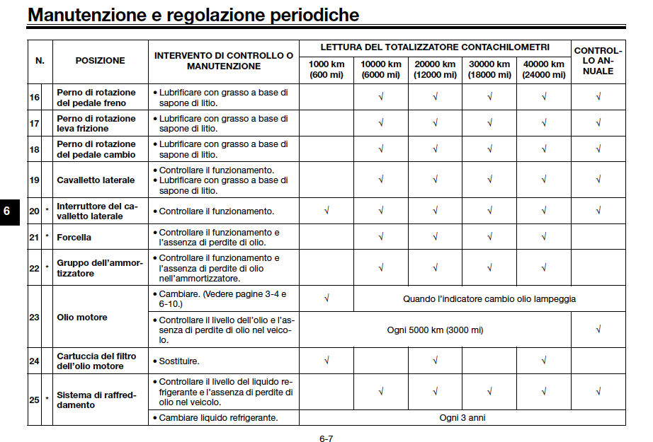

Ho dato un'occhiata anche io al libretto della 03, e le info sono un poco "strane".
Dicono di cambiare il filtro olio ogni 20mila, e l'olio motore "quando l'indicatore cambio olio lampeggia".
Se lampeggia già poco dopo il cambio (indicato chiaramente) ai 5mila, può essere che dovesse essere reimpostata dal conce quando hanno fatto il cambio?
Puoi provare a chiedere loro qualche info.
Ho letto meglio il tuo post.
Ora quindi sei già arrivata a 9mila km? Ho capito bene? ...brava, un'altra volta! ;)

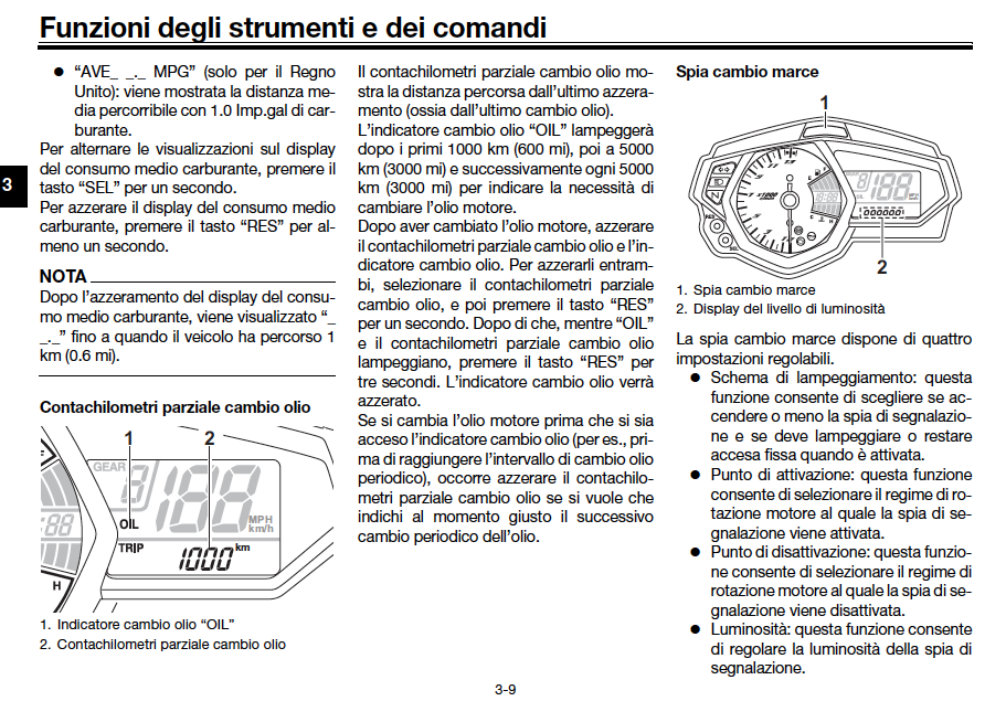

Ho letto anche un'altra parte del libretto, in cui effettivamente scrivono di cambiare l'olio ogni 5mila.
Strano che non lo scrivano nella tabella, comunque.
Riporto la pagina relativa, per completezza.
E inoltre l'indicatore va azzerato manualmente con una procedura, spiegata pure quella, cosa che evidentemente il tuo conce aveva fatto.
Pare che alcuni motori hanno un "sensore di viscosità" che rileva il deperimento dell'olio.
Questo perché alcuni veicoli sono più propensi al ciclo urbano facendo pochi km ma molte ore.
Come Enrico suggerisce, finché sei in garanzia attieniti scrupolosamente alle disposizioni della casa, poi...cerca di capire la variazione da vecchio a nuovo, temperatura motore, e valuta (magari provando oli diversi) come comportarti.

Potrebbe essere programmato così, 1000-5000-10000-15000-...
Quindi niente rilevatore di viscosità ;)
Propendo per la versione che scrive Omar, serve anche a riportare gli intervalli a cifre tonde, altrimenti diventerebbero 6000-11000-16000 ecc.

Dovrebbe essere così....anche a me ha cominciato a lampeggiare girati i 5000, era un sabato d' agosto e subito ho pensato a qualche problema; ma in realtà la spia olio era spenta, quindi ho realizzato fosse un avviso per cambio olio. Mi sembrava troppo una coincidenza per essere un guasto che fosse apparso con 5000 tondi. A casa, controllato libretto, diceva infatti che si raccomandava un cambio intermedio tra i due tagliandi. Concessionario ancora chiuso per ferie, ho azzerato io seguendo procedura e poi fatto fare il cambio dopo forse ulteriori 300 / 350 km. Ricordo di avere pagato 45 € ma non ricordo se mi ha cambiato anche la cartuccia filtro
