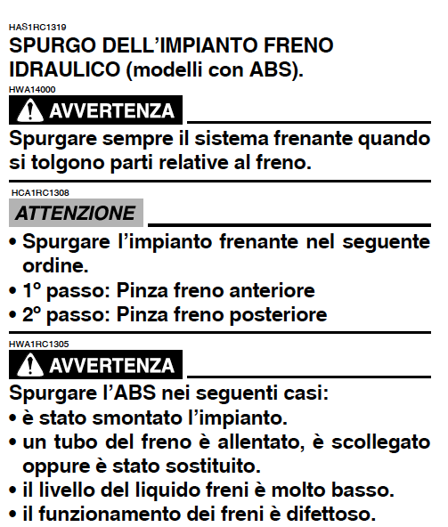

Sul manuale d'officina scrivono di iniziare dal circuito anteriore.
Non so quale sia il motivo tecnico, io comunque l'ho fatto così. ;)
Vi allego l'estratto dal manuale della 09, il mio della 07 è cartaceo, in inglese, e pure in garage.  :rolleyes:

Grazie Enrico, avevo letto il manuale ma sinceramente non capivo cosa intendono con lo spurgo dell'ABS ( se fai lo spurgo normale si spurga pure l'abs in teoria considerando che il tubo è passante nella centralina se non ho visto male ).

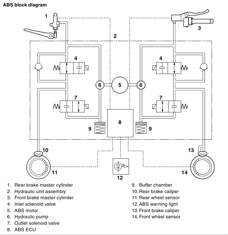

Non riesco a capire perchè dicono di fare lo spurgo prima all'anteriore, guardando lo schema sono 2 circuiti completamente separati.
