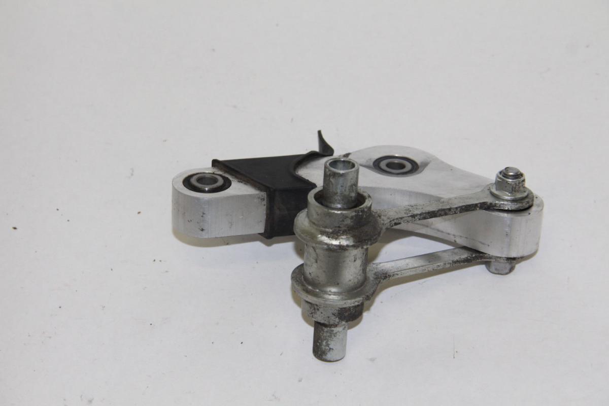

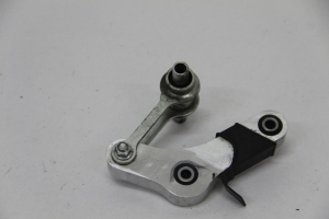

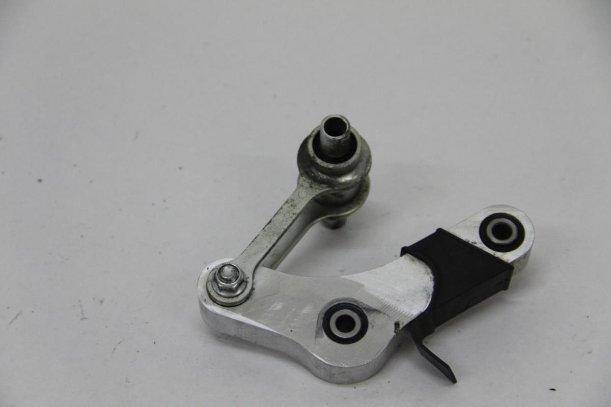

Io intanto provo a replicare la bielletta dell'americano, che non è difficile in quanto la parte rossa è commerciale
Edot:
Ho letto il manuale di officina, in ogni snodo del leveraggio, compresa la bielletta ci sono cuscinetti e paraoli...
Devo trovare il tempo di smontare i pezzi fare delle foto e progettare l'intervento.
Ad ogni modo la parte rossa nella bielletta americana non è altro che un giunto di articolazione commerciale, basta trovare il diametro del perno e quello si compra. Per sicurezza maggiore credo che ne metterò due affiancati così da arrivare alla larghezza della bielletta originale. Avendo gia il giunto con in gambo filettato basta fresare una forcelletta di alluminio/acciaio con due fori filettati per i giunti e un foro passante per il perno del leveraggio.

Due appaiati sono sicuramente più resistenti ma forse sarebbe più economico e facile da regolare usarne solo uno con due spaziatori ai lati .
Sai se i perni in questione ( quelli rossi per intenderci ) sono in alluminio o in acciaio?

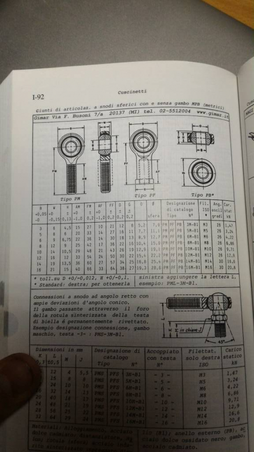

qui ci sono tutti i dati, il perno collegato al telaio è siciramente più di 10mm ma so la misura esatta per via che non ci si arriva facilmente col calibro.
Ad ogni modo il carico statico nominale del giunto diametro 10 è quasi 1000kg quindi problemi di carico non ce ne sono anche montandone uno solo.
Le biellette originali sono 4mm di spessore.

Intevento rimandato a data da definire, bisogna smontare completamente io retrotreno della moto solo per prendere le misure dei perni e progettare le biellette nuove
