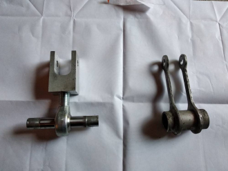

È passato parecchio tempo da quando mi è balenata l'idea di alzare il posteriore. Fatalità oggi avevo un pomeriggio libero e un attacco di pazzia momentaneo.
Devo ancora rimontare il tutto, nella foga ho anche dimenticato di misurare l'altezza originale della moto[emoji28] ma il componente c'è e funziona, bastano due ritocchini e il primo spiraglio di bel tempo si va a provarlo.
Inviato dal mio Redmi 5 Plus utilizzando Tapatalk
Moto rimontata, interasse biellese accorciato di 3mm, il sollevamento non ho avuto modo di misurarlo ma dovrebbe essere intorno ai 2cm circa. A breve un test per vedere come si comporta. Con questo sistema diventa abbastanza facile regolare nuovamente l’altezza semplicemente scollegando il mono e la forchetta dal leveraggio e svitando/avvitando quest’ultima.
