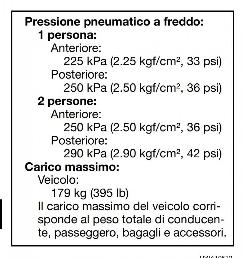

A quanto ne so io, le pressioni prescritte dovrebbero essere 2.5 davanti e 2.9 dietro, poi ognuno fa come vuole, in base a peso, tipo di gomma, guida ecc. ecc...
Le pressioni che hai indicato sono per l'utilizzo con 2 persone...
Perché? Yamaha fa distinzione?
Così c'è scritto sul manuale...
Le pressioni sono scritte anche sotto il codone.
prima volta che vedo una jap con la distinzione 1 / 2 persone.
notare l'unità di misura, i manometri "comuni" misurano in BAR o ATM, quindi 2,25kgf/cm2 corrisponde a 2,20bar, la differenza è poca ma c'è.
Mi stupisce anche vedere "solo" 179kg di carico massimo, per una moto da "turismo di coppia" trovo sia pochino

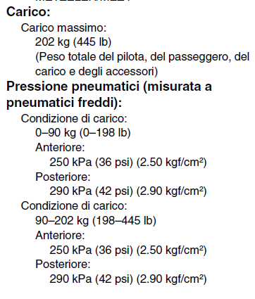

beh, una moto che esce con kit borse laterali, bauletto, manopole riscaldate come la chiami? io peso 90kg vestito, mia moglie 70kg e siamo già a 160kg, è un attimo mettere 19kg in tre borse...la MT-01 portava 202kg, ben 23kg in più per un totale di 42kg di carico trasportabile oltre me e mia moglie.
Mi devo anche correggere su quel che ho scritto sopra, anche la MT-01 portava la condizione di solo passeggero o pieno carico, ma la pressione era la stessa...

La pressione corretta dovrebbe essere 2,5ant e 2.9 al post perché ormai le gomme sono studiate in questo modo,il problema giunge quando queste  si surriscaldano soprattutto in estate e a pieno carico che aumentano di 0,3 0,4 bar mentre la moto come scende in piega tende a scivolare. Quindi il mio Consiglio personale in estate 2,3 Ant e 2,5 post
La pressione deve essere regolata in base al peso applicato.
Non è assolutamente vero che "La pressione corretta dovrebbe essere 2,5ant e 2.9 al post perché ormai le gomme sono studiate in questo modo,"
È vero che con il caldo aumentano ma questo è già considerato, infatti si indica la pressione a freddo.
Per trovare una buona pressione di partenza, al lordo della rigidità della carcassa, perché influisce pure quella, esiste un calcolo che ho già scritto più e più volte.
Quanto pesi? Le moto "solitamente" hanno una portata di circa 200kg (in questo caso 180kg ma il calcolo non cambia) e con questa dichiarano la pressione massima da libretto, le maxi solitamente 2,5bar ant e 2,9bar post.
Al posteriore togli 0,1bar ogni 25kg, ovvero se pesi 85kg la differenza è 115kg e abbassi di 4/5punti , all'anteriore togli 1 punto ogni 3 del posteriore.
Con questo sistema ottieni all'anteriore 2,4bar ed al post 2,5bar.
Da qui pensi alla carcassa, Dunlop e più rigida e puoi abbassare ancora un punto, Pirelli/Metzeler morbida e sali di un punto, le altre va bene così.
Naturalmente questa è una base di partenza, poi la perfezione te la cerchi perché dipende da quanto vai forte e quindi da quanto scaldi le gomme...
