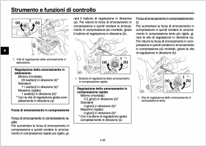

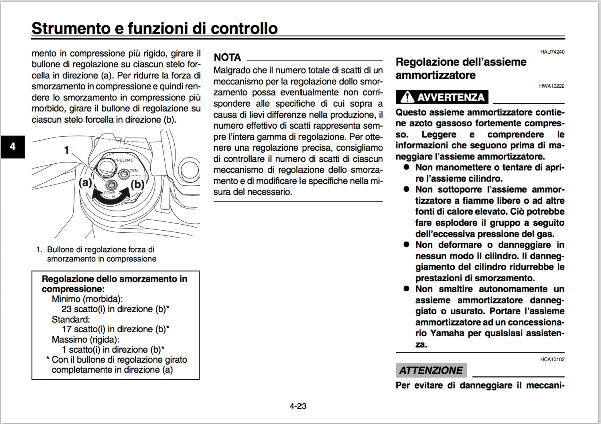

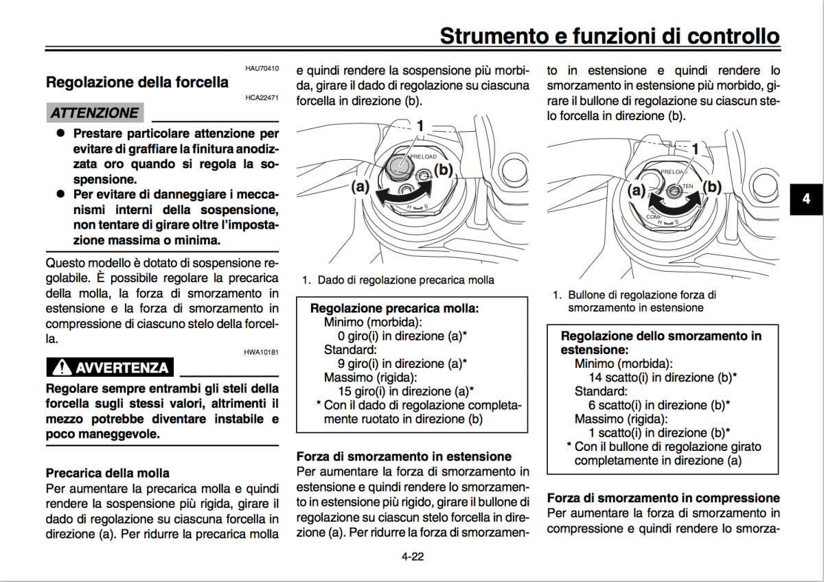

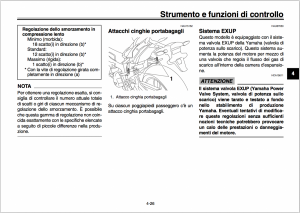

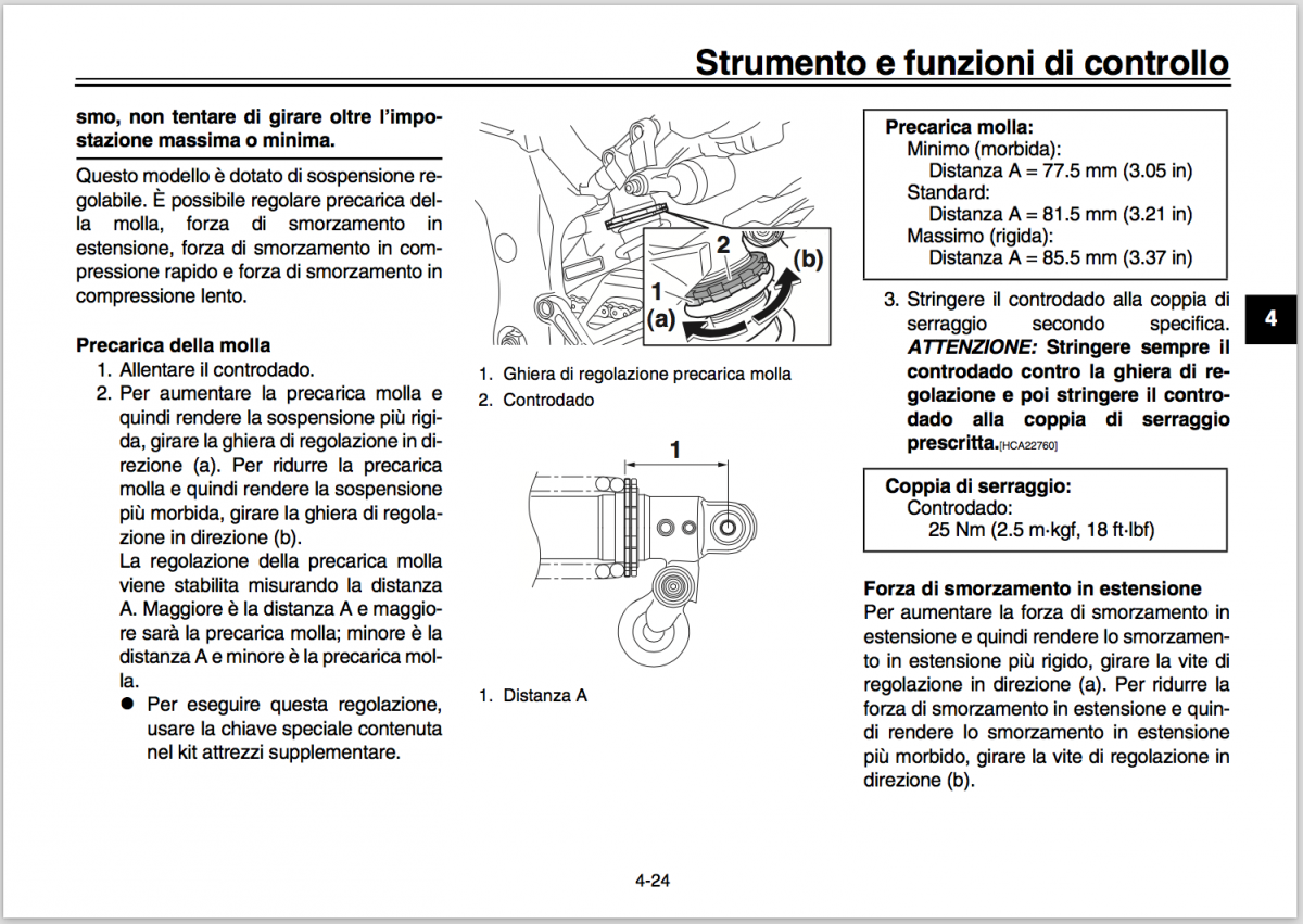

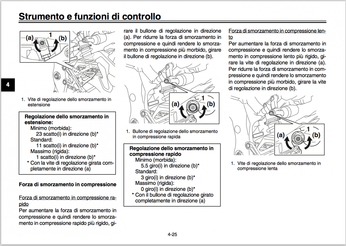

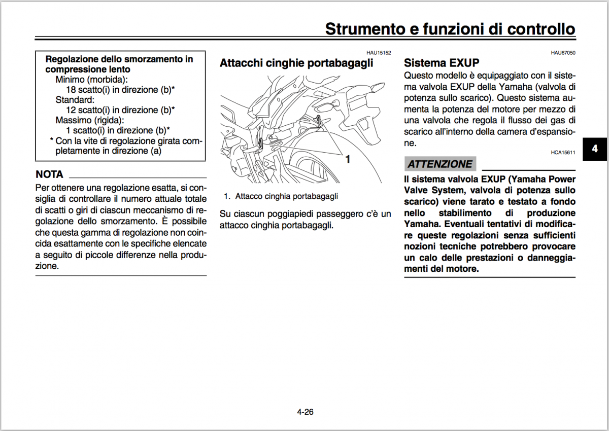

  • Per utilità comune, allego una paginetta utile per riferimento e per fare le misure del sag.

Si ritorna al punto uno, il sag l'hai controllato? Se l'hai fatto significa che di molla sei ok. Ora dovrai lavorare sull'idraulica che frena i movimenti della sospensione.
prima di irrigidire il mono bisogna controllare il SAG. Ogni giro completo comprime di 1mm e, in base al K molla, aumenta il sostegno...ma anche le risposte secche.

Ho notato però che i dadi del precarico quando vengono stretti o allentanti non fanno nessuno scatto, nel libretto mi pareva di aver capito che la regolazione andasse fatta a scatti e c'e scritto qualcosa tipo "14 scatti a destra per indurire e 14 scatti a sinistra per allentare", ora non ho il libretto sotto mano, forse ho scritto una cavolata.
Fatto sta che senza sentire questi scatti il rimanere simmetrici durante la regolazione tra le due molle è davvero difficile, consigli su questo?
Il precarico non è a scatti, di solito, l'idraulica lo è ;)
Capisco, tutti voi altri con la MT10 vi trovate bene con la regolazione degli ammo di serie? Sono solo io ad avere questa sensazione di molleggiamento nelle curve veloci?
A qualcuno di noi è capitato di ricevere la moto nuova, dal concessionario, non regolata come da libretto. Per questo ti invito, per cominciare, a verificare i parametri.
Chiudi tutti i registri e aprili come da manuale.
I click si contano da quando si sentono, non andare oltre
