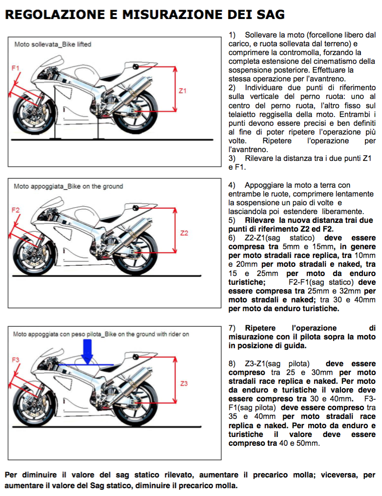

Non proprio che l'altezza sia sempre la stessa, ma che le variazioni di assetto siano contenute, se comparate a quello che hanno progettato per la moto in questione. Più la moto è sportiva, più i range di sag statico e sag pilota possono essere ridotti.
Per le naked alla sospensione anteriore lo statico viene indicato "giusto" se sta fra 25 e 32 mm, e il sag pilota "giusto" se sta fra i 35 e 40 mm.
Alla sospensione posteriore lo statico viene indicato "giusto" se sta fra 10 e 20 mm, e il sag pilota "giusto" se sta fra i 25 e 30 mm.
Una volta che sei riuscito a trovare i giusti precarichi per ottenere un valore che stia in questi range, puoi farti un giro ed iniziare a regolare le idrauliche partendo dai valori standard consiglieri dalla casa.

  • Per utilità comune, allego una paginetta utile per riferimento e per fare le misure del sag.

Aggiungo che lo statico serve solo se uno prende in considerazione l'idea di cambiare le molle altrimenti serve solo il rider.
Ultimamente lo statico al posteriore, grazie alle contromolle, spesso è insensato, 5mm e varia poco. Mentre all'anteriore un buon rider è stare fra 1/3 e 1/2 della corsa totale, ovvero circa 40/50mm (non dimenticare che dai 120mm dichiarati circa 20mm sono inutilizzabili per via dello stop idraulico).

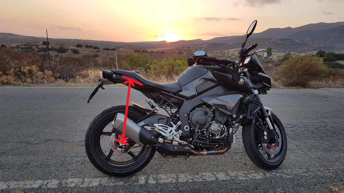

per il SAG è più pratico misurare la moto, non la molla...a te non importa la misura molla, inoltre è più "fine" come misurazione, 1mm sulla molla corrisponde ad 1cm sulla coda (numero a caso per rendere l'idea ndr.). La misura esatta della molla serve solo quando devi smontare il mono per la revisione, in modo da rimontarlo com'era.
Fai dal perno ruota posteriore e sali perpendicolare sul codino, metti un pezzo di nastro sul punto che decidi di usare come riferimento  ;) (vedo che ci sono le viti delle maniglie posteriori :P )
