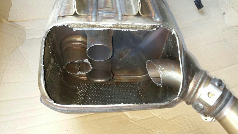

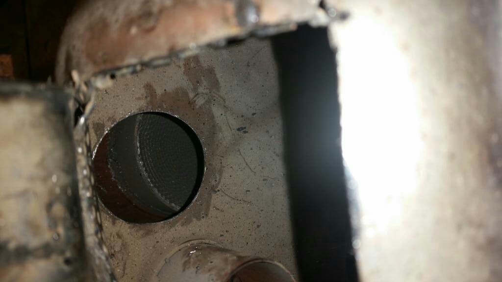

Seguo da tempo un topic di un altro forum della nostra cugina tracer, dove partendo da un idea di alcuni inglesi mi sembra, diversi proprietari della Tracer hanno modificato il loro scarico originale togliendo una S interna allo scarico ed effettuando un ulteriore foro in direzione del catalizzatore. Risultato suono più coinvolgente e stando alla prova al banco + cavalli e + coppia.
Chi l ha effettuata conferma di un rombo nettamente migliore specie a bassi regimi e un erogazione identica c'era il rischio di perdita di coppia.
Ora vi chiedo se secondo voi é fattibile sulla nostra (gli scarichi sembrano concettualmente identici) oppure se le normative euro4, che hanno comportato un ulteriore abbassamento dei DB allo scarico, hanno imposto variazioni interne dello scarico.
Se ci fisse qualche temerario/coraggioso/folle con un po di dimestichezza e gli attrezzi (frullino, fresa a tazza e saldatrice) giusti che si volesse cimentare nella modifica gli sarei immensamente grato.

Con molta probabilità lo scarico della XSR all'interno è simile a quello della 09 e della Tracer. Abbiamo scritto a lungo anche qui della modifica che suggerisci in questo topic e da parte mia l'ho realizzata a metà, non tagliando la S finale, ma mi ripropongo di farlo quest'inverno. Anche Willy ha fatto questa mofica, incluso il taglio della S finale. In effetti rovinare uno scarico di serie è un peccato, ma ne puoi trovare in vendita a buon prezzo, come ho fatto io, da modificare, così quello originale me lo tengo da parte per eventuali future necessità.

Premesso che non conosco dal vivo la xsr ma, guardando le foto lato dx e sx e collettori, mi sembra che il padellone sia uguale, cambia solo l'uscita che è una semplice cover (vedi foto nell'altra discussione). Se cosí fosse la modifica sarebbe possibile. Lo scarico modificato è stato montato sulla moto di skywalker, in settimana metteremo dei video (sull'altra discussione), lo scarico di serie ha una lamiera molto spessa questo giá riduce il suono , la modifica non tocca il catalizzatore perciò non è uno scarico totalmente aperto (che di per sè non avrebbe nemmeno senso). Alla fine ci si ritrova con uno scarico di serie, con un suono un pò piú pieno e stop, è piú silenziosa della mia che ha uno scarico roads.
Lo scarico a detta del meccanico Yamaha è identico alla 09...
In effetti credo che sia proprio così. La modifica di tagliare la S e fare un buco in più non è invasiva e non è solo un tubo dritto, perchè a fianco si crea una camera di risonanza, empirica fin che vuoi, ma un po' di effetto lo fa. Infatti come ho già scritto quest'inverno la faccio così, mentre adesso ho solo aperto un foro davanti al catalizzatore, saltando così una camera. Il risultato nel mio caso però è molto modesto, mi basterebbe il taglio della S e il lavoro sarebbe accettabile. Anche perché lo scarico originale esteticamente mi piace un sacco.

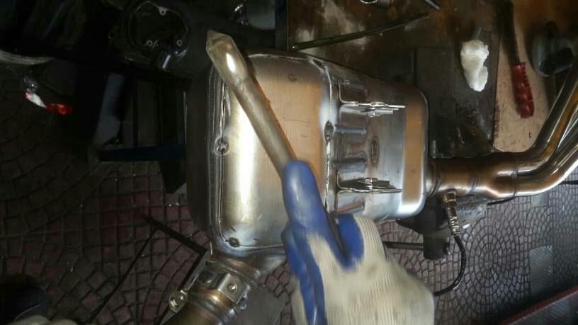

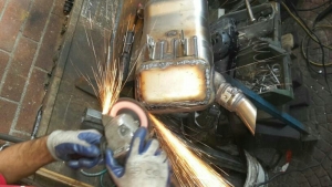

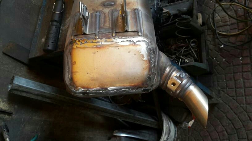

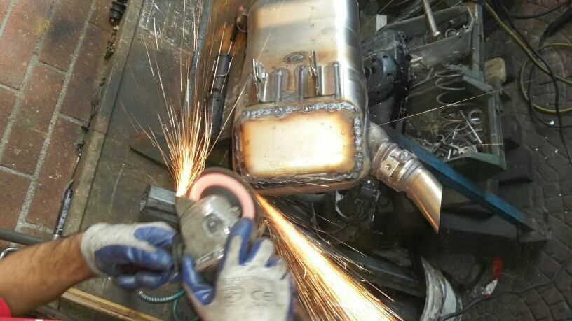

ti rispondo io che mi sono studiato per bene la cosa e poi ci ho messo mano
il rombo è FA-VO-LO-SO ed è al pari (come il video di willy nella sezione MT09 dimostra) di un aftermarket killato
la cosa bella è che (a meno di non beccare il meccanico in divisa) è tutto completamente celato... invisibile ad occhio nudo, a maggior ragione se si va a verniciare lo scarico di nero alta temperatura
il suono è molto più cupo dell'originale, probabilmente la serpentina va a uccidere le basse frequenze
per quanto riguarda la lavorazione è, con i dovuti accorgimenti e con la attrezzatura giusta, una stupidata di tre orette circa
meno di mezz'ora a smontare lo scarico
un'oretta e mezzo tra aprire, tagliare pulire
mezz'ora di saldatura TIG ben fatta (o a filo, accettabile)
mezz'ora a ri-montare lo scarico
il problema è:
- la fresa a tazza costa
- serve una smerigliatrice ø115 con dischi da 1mm
- serve una calamita nel caso in cui il fondellino cada dentro la zona catalizzatore
- serve un apposito attrezzo tagliatubi per togliere la S, perchè il disco della mola non ci passa, e tagliarlo col cannello esce una schifezza
