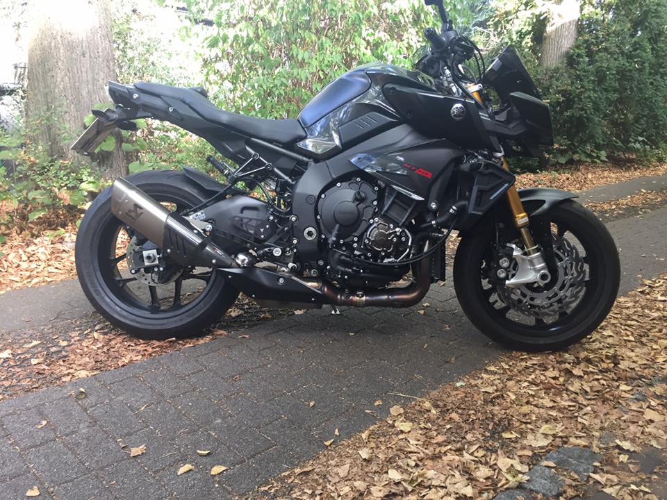

  • Ghostrider1127
    Ghostrider1127

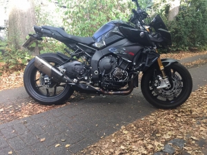

    ecco qua dopo qualche smadonnamento  collettori passano 1:1 padellone ha creato qualche problema Suona un po di piu , il banco culometrico dice un po`piu fluida peso collettori titanio 1,7 chili
  • Ghostrider1127
    Ghostrider1127
    scarico che ordinato ieri alle 16 e arrivato OGGI alle 13
Riassumendo:
- portatarga leve ecc. ecc.
- pompa freno R1
- collettori + Akra in titanio
- dischi freno
- sospensioni full Ohlins
- cerchi R1
- pinze R1
- MOTORE R1

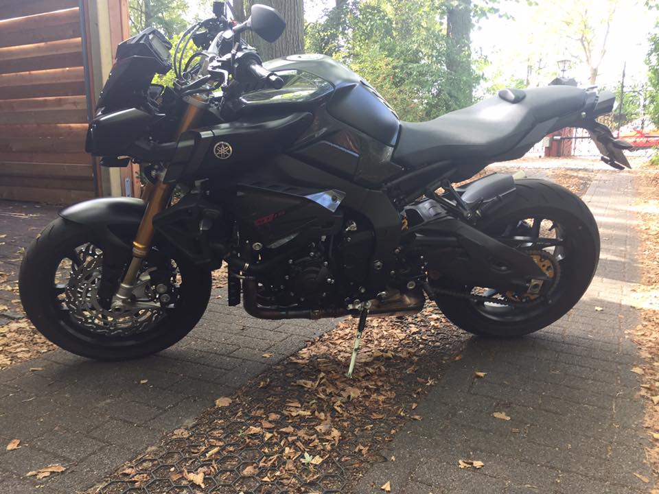

abbiamo fatto qualcosa anche oggi
Per fortuna non vedete le mie altre moto  :ph34r:
per inciso il mio " cavaletto da pittore " Sp  era uno stage 3 base portato a 1800 con altre camme
Modificato da Ghostrider1127
Beh, c'è sempre la sezione "Le altre Moto", casomai volessi presentarci qualche altro tuo giocattolo... :P:ph34r:
Oh sisisisi Lorenzo, son curioso :)
Spettacolo. Complimenti per tutte le modifiche...ora è una vera e propria figxxaaaaaaaaaaa!! Me ne sono innamorata.  :wub:

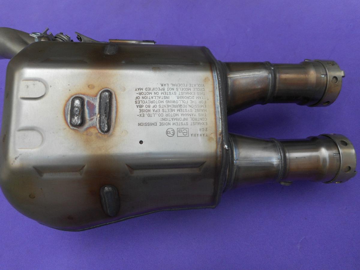

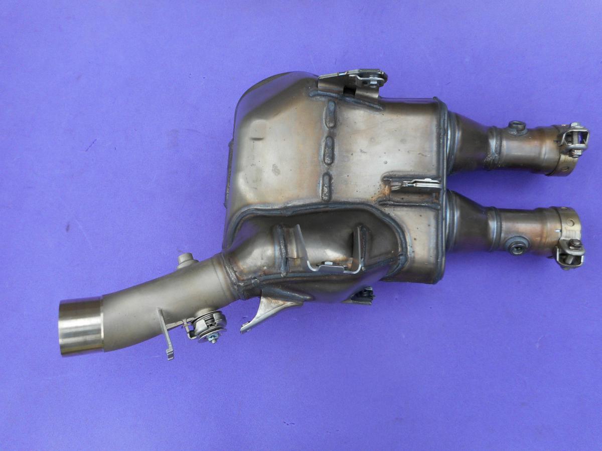

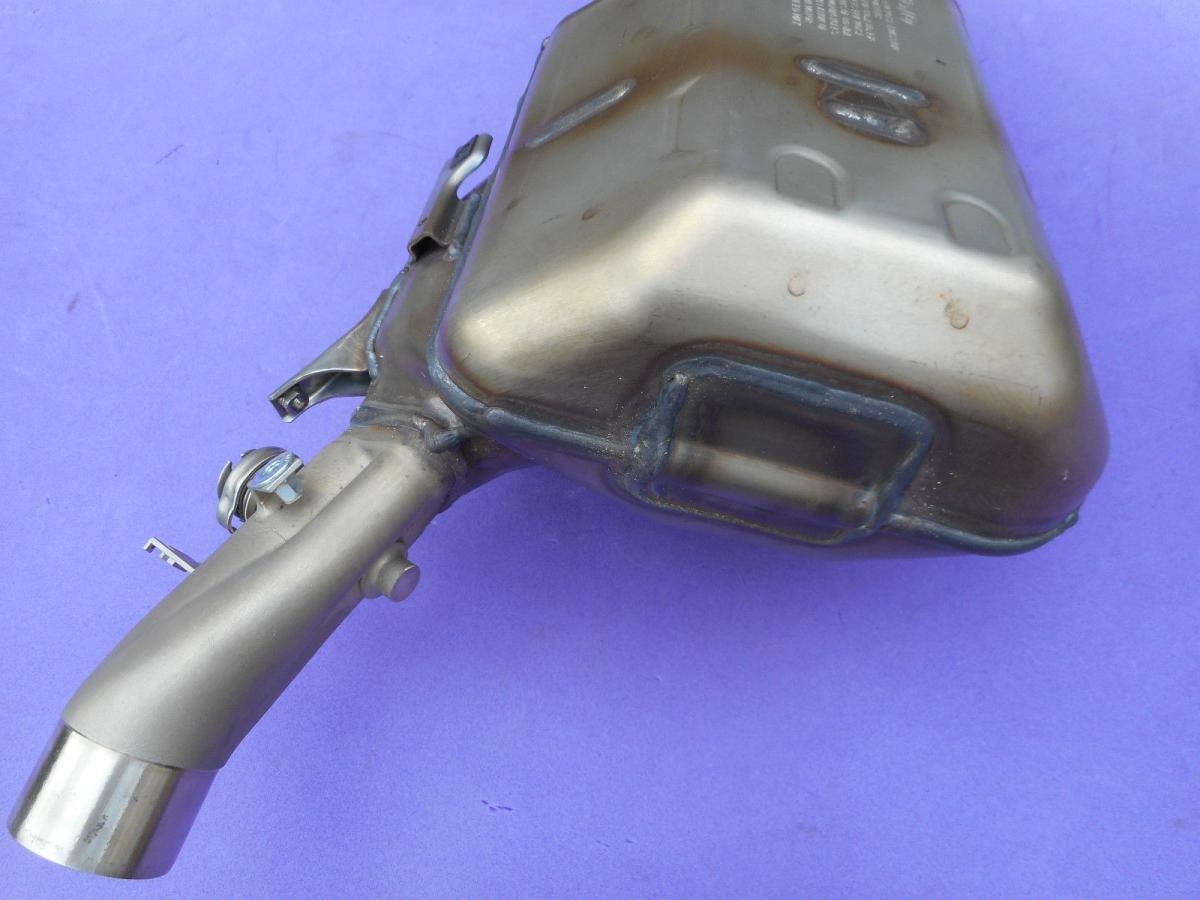

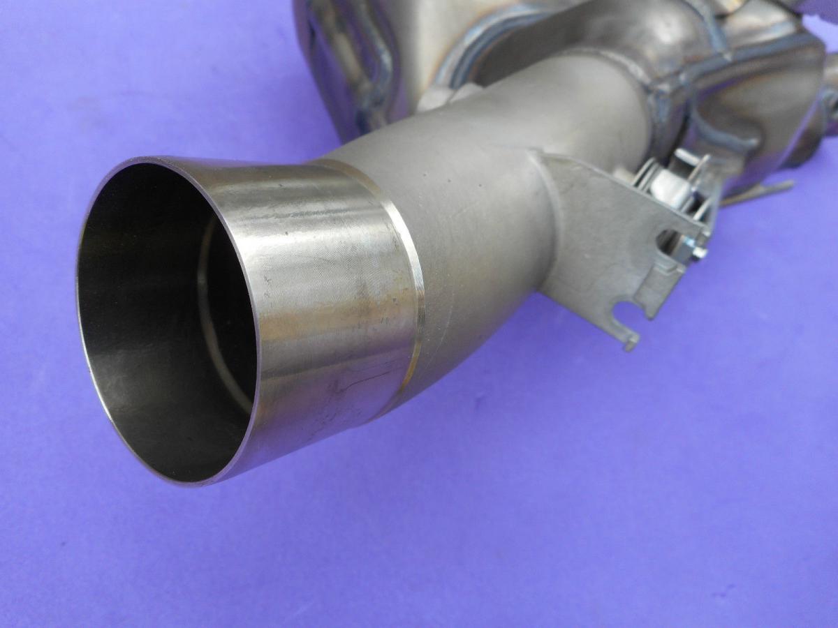

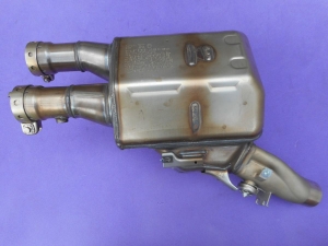

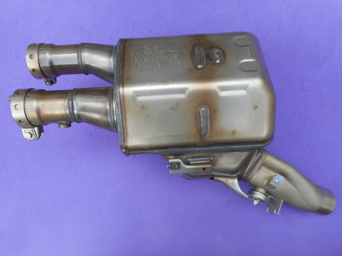

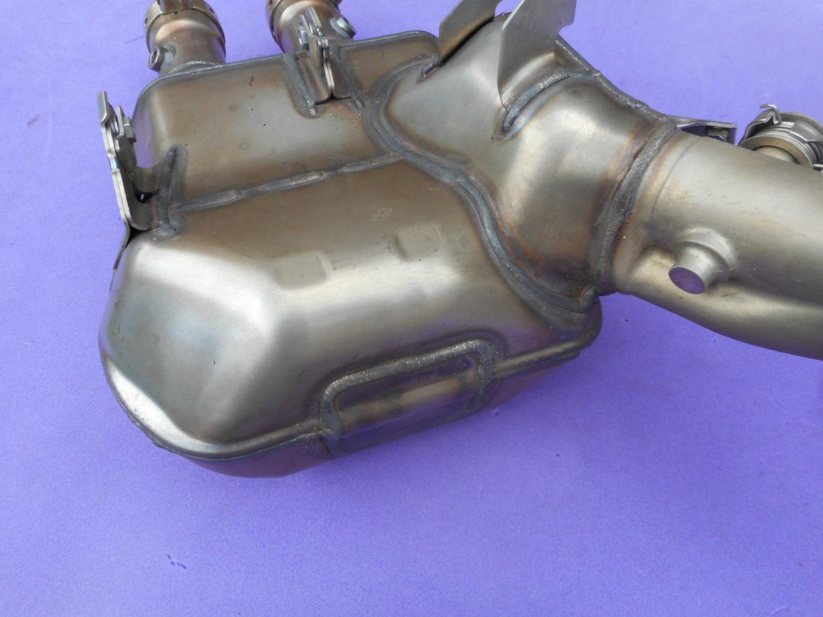

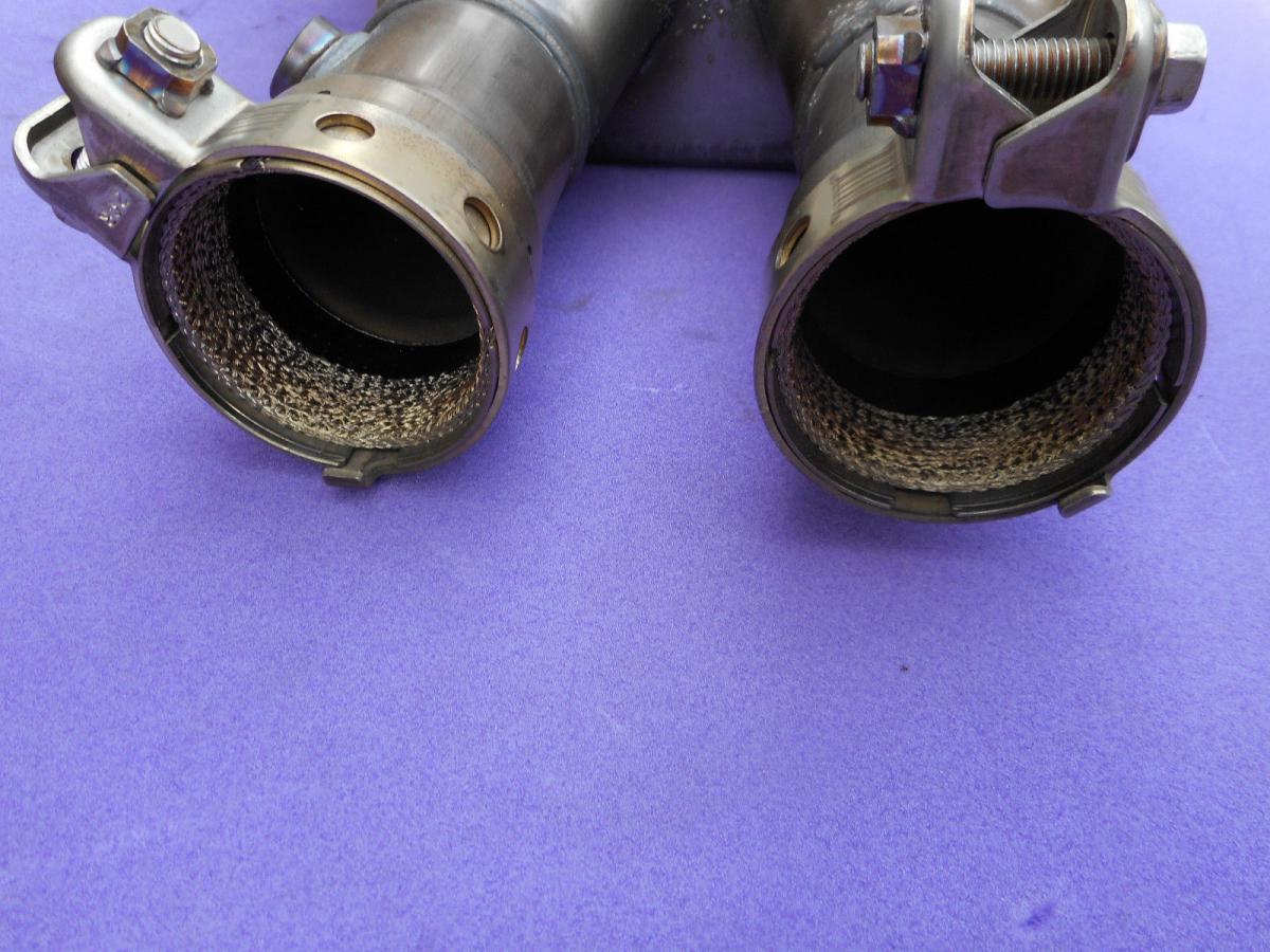

Pero ho comprato un padellone (rn32)da immolare sull altare della ricerca  :D
interessante perche la moto di provenienza non e` euro4
ci sono delle differenze gia visibili cosi dall esterno ad occhio nudo
anticipo che lo faro verniciare in nero ceramico
ma suppongo che aprire un topic dedicato sia la cosa migliore
