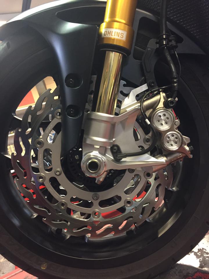

Tutte moto che vengono spogliate e rifatte per i campionati
materiale nuovo , a prezzi bassi
La differenza e quasi solo estetica , nere non mi piacevano sulle forcelle argento
anche se yamaha ha optato per quelle nere sull SP , rimango della mia idea  :D

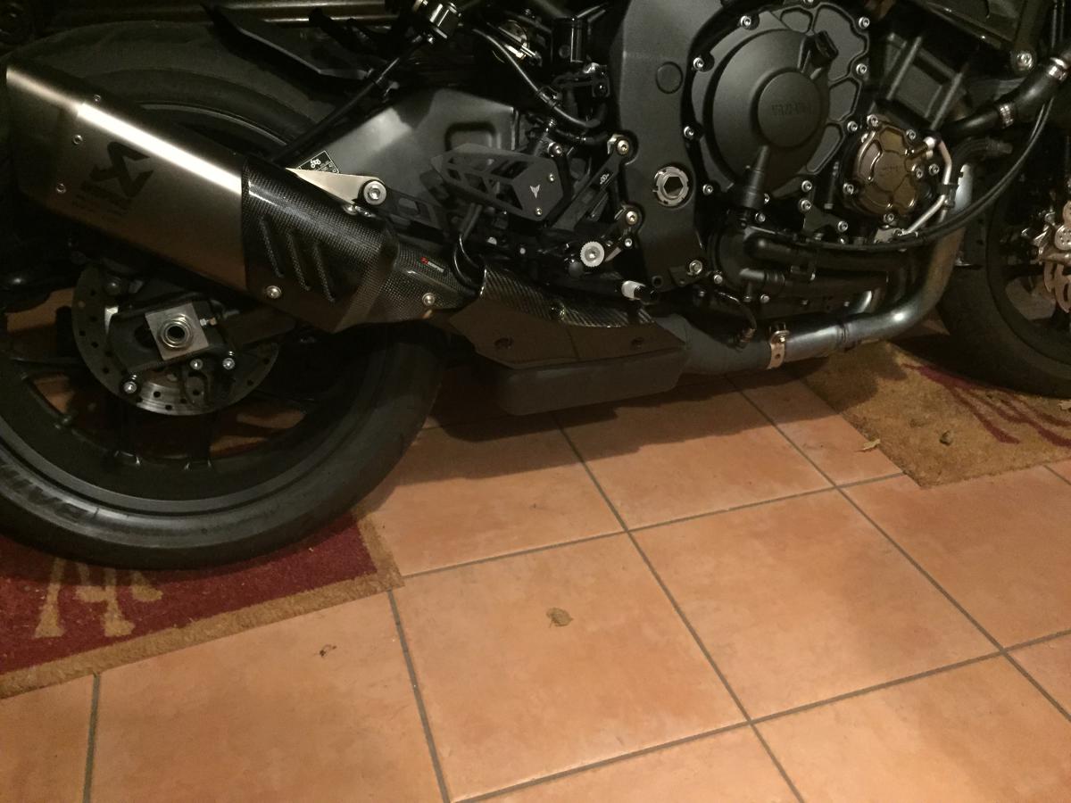

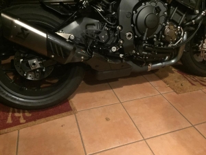

  • Ghostrider1127
    Ghostrider1127
    ecco qua dopo qualche smadonnamento  collettori passano 1:1 padellone ha creato qualche problema Suona un po di piu , il banco culometrico dice un po`piu fluida peso collettori titanio 1,7 chili
  • Ghostrider1127
    Ghostrider1127
    scarico che ordinato ieri alle 16 e arrivato OGGI alle 13

Tornando O.T.
Paracalore R1 in carbonio montato ( sagomato dove c'è il pedale freno)
Modificato da Ghostrider1127
