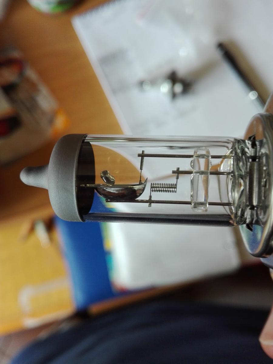

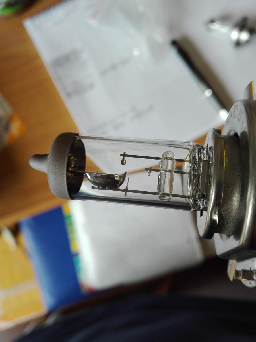

allora vi posto delle foto su due H4 marca Bosh la prima sia abbagliante che anabbagliante andati la seconda solo anabbagliante , se guardate bene ci sono dei bei pallini:
prima
seconda
che ne pensate... mi viene difficile da credere che sia rottura dovuta a vibrazione non ci sarebbe il pallino
Sono Bosh 12V 60/55W, le altre lampade , posizione anteriore posteriore ,non si sono mai fulminate le frecce sono a led , il tecnico yamaha (un pò giovane) mi ha spiegato che sono tutte nello stesso circuito e che se salta l'h4 dovrebbero saltare anche le altre.

Sono andato da quelli della honda mi hanno fatto notare che se il filamento si è rotto per le vibrazioni asseconda della "dinamica della rottura" (roba da farci una tesi in ing. elettronica) si potrebbe essersi creato un arco elettrico nel "tranziente" della rottura che ha creato un aumento di Temperastura locale tale da rimodellare la geometria e quindi creare  una bolla!!!!!!!!
