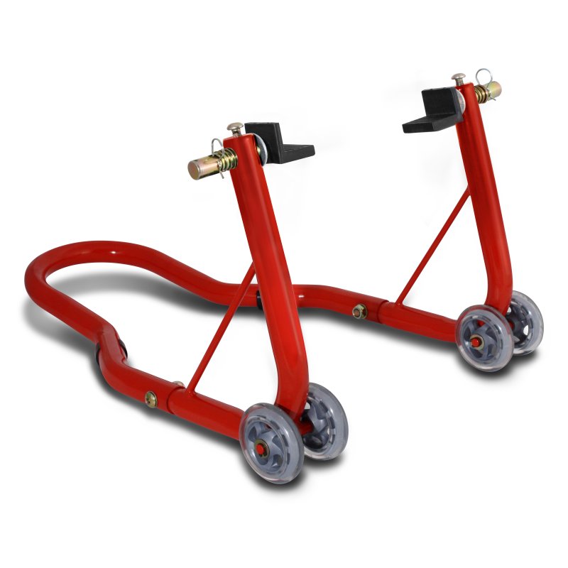

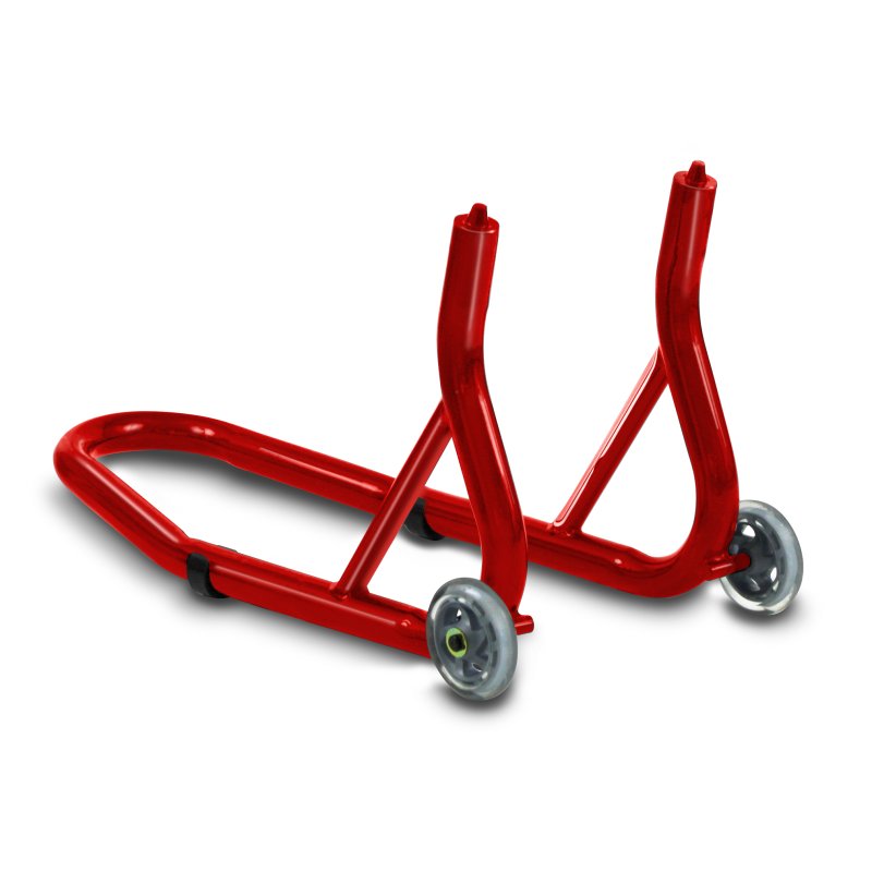

Grazie mille per le risposte... post-5880-0-92904700-1476186577_thumb.jpgpost-5880-0-70072900-1476186595_thumb.jpgPerdonate la mia ignoranza, che cavalletti dovrei prendere per la mia MT-03? Vi allego le immagini
Posteriore con le "L" di gomma, cioè:
link
Anteriore sotto forcella:
link
Ti ho messo un paio di link, giusto per utilità.
Come potrai vedere ce ne sono molti altri.
Grazie mille a tutti :)

I cavalletti nella foto vanno anche per la mt-03 660?
