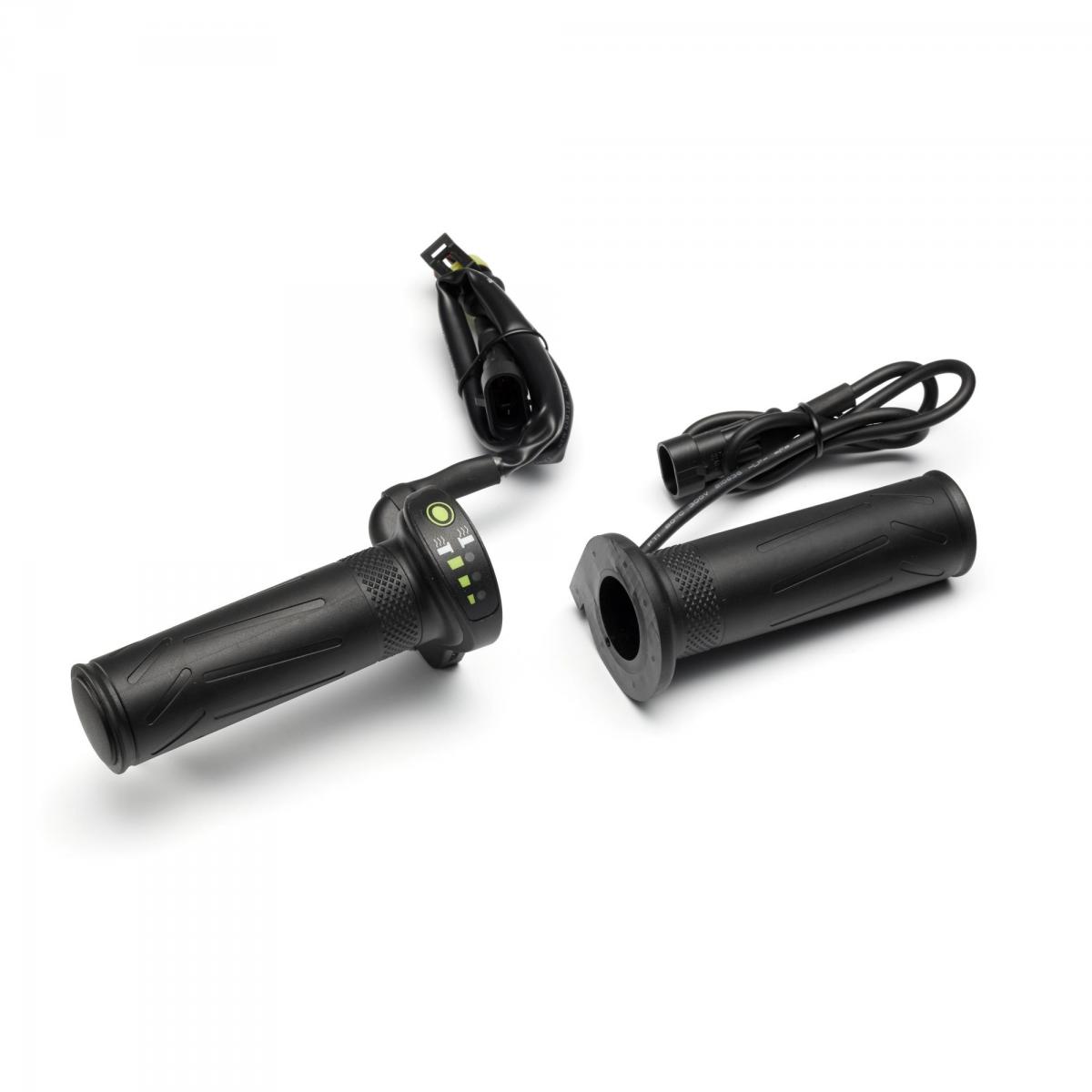

Sulla mia tracer ho fatto installare le manopole riscaldate. Fanno veramente la differenza. Ve le consiglio. Qualcuno di voi ha questo optional? Avete notato anche voi che, apparentemente, si accendono anche senza chiave? Ho fatto presente questa cosa al primo tagliando e mi hanno detto che e' così. Anche se si accendono i led sulla manopola, questa non si scalda e quindi l'assorbimento e' trascurabile.

Dunque, se le manopole in questione sono quelle presenti nel catalogo accessori Yamaha, sono le stesse per la Tracer 700 e per la MT-07.
Da quel che vedo, sulla manopola di sinistra c'è una spina che riceve l'alimentazione (e mi pare di vedere solo due contatti).
Sul cablaggio della stessa manopola sinistra c'è anche una uscita (vedete un connettore con la guarnizione gialla), alla quale andrà collegato il cavo della manopola di destra.
Se non ho visto male, ci sono solo due contatti dappertutto.
Quindi penso che alla prima spina (manopola sinistra) debba arrivare l'alimentazione (sotto chiave, e sulla MT-07 potrebbe essere prelevata dal connettore Aux presente sotto al fianchetto sinistro), poi l'apparato di controllo presente nella manopola decide quanta corrente inviare alle resistenze che stanno all'interno della gomma. Alla resistenza della manopola di destra la corrente arriva collegando i connettori maschio/femmina che vediamo nella foto. L'apparato di controllo penso sia alimentato direttamente dalla corrente in ingresso, quindi l'alimentazione non dovrebbe essere presente nel momento in cui spengo il quadro.
@danielegionta: dai un'occhiata alla batteria sotto la sella. Se non vedi cablaggi aggiuntivi rispetto allo standard, allora possiamo anche non preoccuparci.
@MT1897: quando porti la tua cerca di capire come fanno i collegamenti. A meno che nella confezione non ci siano altri cavi con connettori differenti, non c'è possibilità di sbagliarsi a collegare quei tre connettori che vediamo nella foto.
Alcuni prodotti aftermarket (manopole, clacson o altro con assorbimenti rilevanti) possono prevedere tre contatti: uno sulla batteria, uno sul negativo e uno sull'uscita di un relè che si attiva (e apre l'uscita) quando il quadro è alimentato, cioè "sotto chiave". Ma nella foto mi sembra di vedere solo due contatti.

Grazie per la risposta. A me è tutto chiaro. L'unico dubbio sta nel fatto dei la manopola di sinistra riesco ad accenderla anche senza chiave, quindi il collegamento non è sotto chiave, ma direttamente su batteria. L'officina yamaha mi ha spiegato che il sistema di controllo quando "vede" che la tenzione batteria scende sotto un certo livello, stacca. Abbiamo fatto un test di qualche minuto ed effettivamente, senza chiave le manopole non si riscaldano anche se le lucine sulla manopola sono accese.

Ok, grazie per aver controllato, ora capisco per qual motivo si accendono i led. ;)
Hai per caso visto da quanti ampère è il fusibile che vedo sta sotto all'elastico della batteria?
Il fusibile che protegge la presa Aux è da 2A (il manuale di uso e manutenzione dice max 24W). Se per caso il fusibile che sta sul cablaggio che vedo è di un amperaggio superiore, allora capisco la necessità di prendere alimentazione dalla batteria. Io però in quel caso avrei previsto un relè, come scrivevo prima sotto chiave, che ci garantisce che la batteria non ha nessun carico, quando il quadro è spento.

Da quel che ha riportato @MT1897 >>>qui<<< lo schema di collegamento è inequivocabile... e non prevede un relè.
Bon, me ne faccio una ragione. ;)
Ciao, curiosando su eBay ho trovato un "Cavo connettore per manopole riscaldate MT 07 Tracer".
...non mi stupisce che ci possa essere qualche differenza fra la MT-07 e la Tracer 700 per quanto riguarda l'impianto elettrico.
Ma mi stupisce che in questo cavo adattatore ci siano tre contatti e tre fili visibili.
Il che mi fa pensare ad un possibile collegamento diverso da quello che ho visto nelle istruzioni pubblicate da Daniele nel suo post >>>qui<<<.

se ti riferisci alle manopole yamaha,se giri la chiave su off ,o spegni la moto togli tensione alle resistenze,i 3 piccoli led si spegneranno dopo qualche min., stai tranq. che quando giri la chiave hai spento tutto,le ho su da un po di mesi.

il concessionario mi ha detto che contrariamente a quanto indica yamaha non ha fatto il collegamento con la batteria sotto sella bensì con l'accensione
per evitare un seppur minimo assorbimento... in questo modo a moto spenta non è comunque possibile accendere le manopole...
