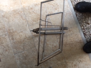

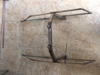

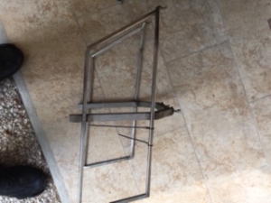

Piccola prova di come “verrebbe” il telaiopost-3349-15267246404057_thumb.jpgpost-3349-15267246496967_thumb.jpg
Manca il traversino per l’aggancio superiore...

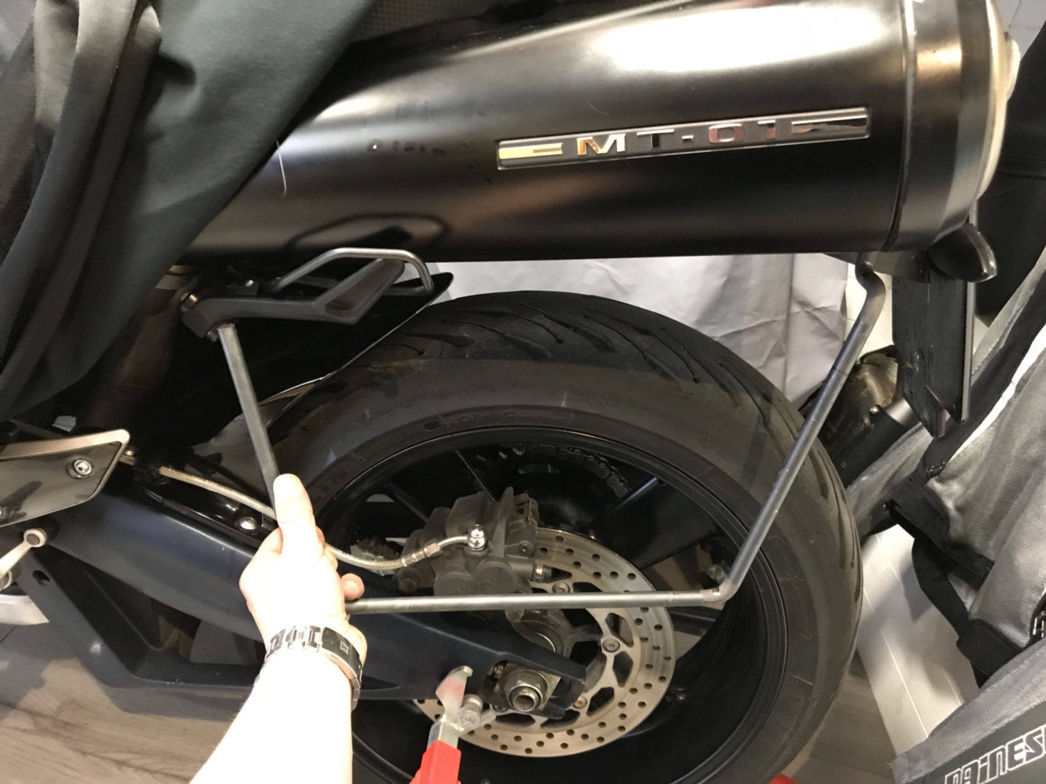

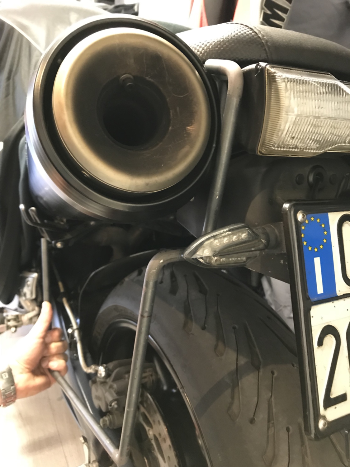

Per caso in un officina ho visto questa moto che ha questi telaietti per valigie Premetto che questa moto è stata in Africa fino ad arrivare a Città del Capo e quindi telaietti dovevano essere non tanto estetici Ma quanto molto funzionali.
Ho fatto queste foto se tante volte potrebbero esservi utili.

Il problema della nostra moto è secondo me il fissaggio laterale, i terminali ingombrano troppo.
La soluzione più intelligente secondo me è quella di avere come base di partenza quella del Fusa, ovvero coi telaietti innestati sulle viti del sottocodone.
