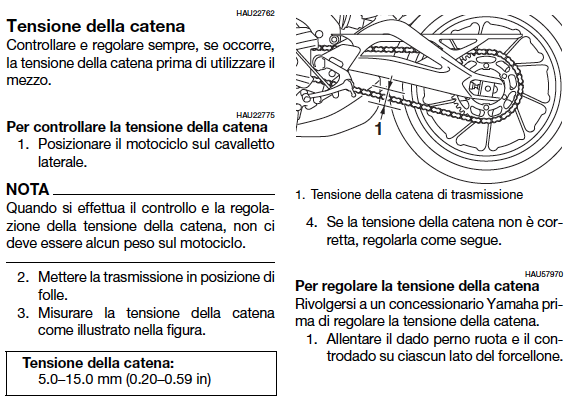

Ciao a tutti... ho ritirato la moto da pochi giorni... controllandola un po mi sono reso conto che la catena mi sembra troppo tirata.. in rete ho trovato il manuale di officina il quale sostiene che la tensione deve essere tra 0.5-1.5 cm ... ma non è troppo poco ??? in rete ho letto di persone che la tengono meno tesa.. per questo vi chiedo di aiutarmi a fare chiarezza... GRAZIE MILLE !
Ciao, il manuale di Uso e manutenzione (...non è necessario il manuale d'officina per questa cosa) dice effettivamente che l'oscillazione deve stare fra 5 e 15 mm:
...se dicono così... un motivo ci sarà.  :rolleyes:  Almeno spero...
Vediamo gli altri che hanno la 09 cosa ne dicono.

  anche perchè la foto postata sopra del manuale di manutenzione dice di tenere la moto sul cavalletto laterale (come di prassi) mentre il manuale di riparazione (che io ho consultato) dice di posizionare il veicolo su un supporto adato in modo che la ruota posteriore sia sollevata... che per quanto ne so non è la stessa cosa...

beh, ma il libretto dice di fare la misura sul laterale.
