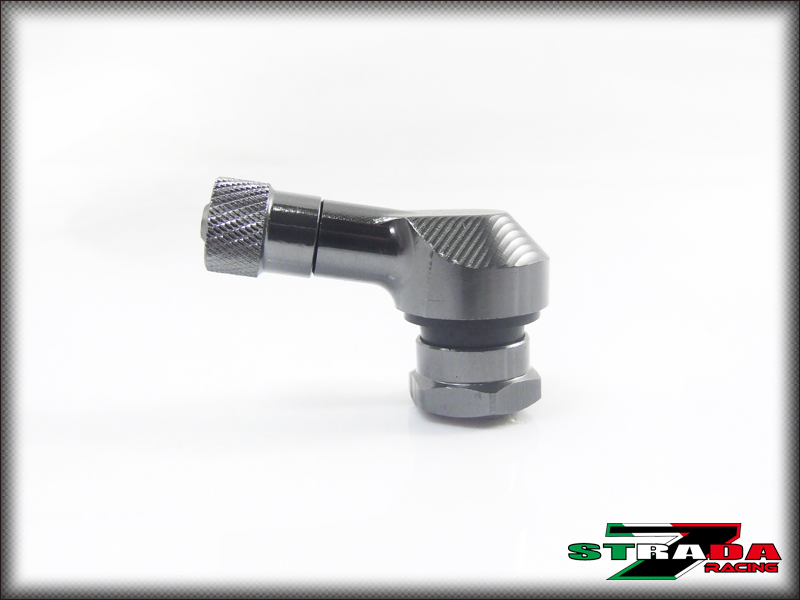

Salve,volevo sapere qual è il diametro del foro nel cerchio dove viene montata la valvola per il gonfiaggio del pneumatico.  Vorrei sostituirla con una coppia inclinata a 90° per una questione di comodità per il gonfiaggio.Grazie , Nicolò
Penso che quel diametro sia lo stesso (...universale??), quantomeno sui cerchi da 17" delle moto stradali.
Qualche mese fa il nostro @Superbiker me le ha messe quando mi ha fatto il cambio gomme.
Le aveva lì pronte, e non li aveva certo ordinati apposta per una MT-07.
Sentiamo eventualmente cosa ci dice lui... ma penso che tu le possa ordinare dove preferisci, senza farti problemi.
no Enrico, esistono due misure, ducati e cerchi after market in genere montano 8,3 mentre le giapponesi 11,3
suppongo la 10 non faccia eccezione però attendiamo conferma
non fa eccezione confermo
Ho cambiato anch'io valvole e confermo quanto detto da Superbiker.
