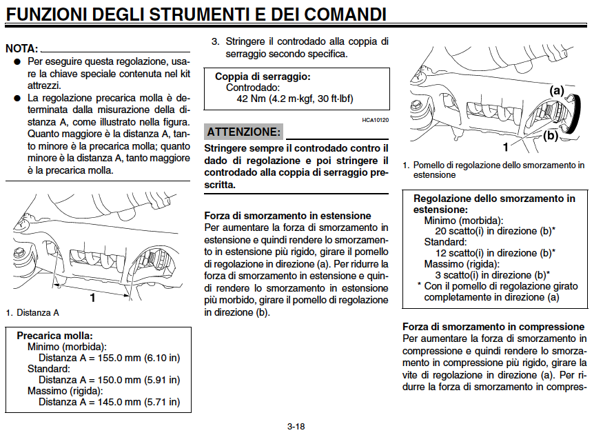

Ciao a tutti...faccio una domanda da inesperto. Controllando la moto,ho notato che la ghiera indicata con le xxx,non è bloccata ma si muove facilmente a mano facendo degli scattini se la faccio ruotare. A cosa serve di preciso e in quale posizione deve stare? So che la regolazione della molla è dall'altro lato con ghiera e controghiera ma questa ghiera non mi pare mensionata nemmeno nel manuale utente.
Grazie in anticipo.

ora andrò a controllare, ma quella ghiera secondo me è la regolazione del controllo dell'estensione del mono.
Se è quella, va regolata... come è logico per il tuo stile di guida.
Di solito, si parte dalla posizione centrale (rispetto al numero di "click" disponibili) e poi si apre o si chiude il controllo idraulico a seconda delle esigenze.

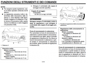

dal manuale di Uso e manutenzione (pag. 3-18) vedo che è proprio lei. :)
si si ce l'ho ma mi sembra che parli solo della ghiera per l'estensione della molla ma non di quella che dico io.
ahh si ho visto che ne parla alla pagina 3-20.
E quindi quale è la ghiera di cui parli??
Dalla tua immagine sembra proprio il controllo di estensione.
La pagina di riferimento del Manuale di Uso e manutenzione può essere differente... a seconda dell'anno di produzione della tua moto: nel link di Gianni li trovi tutti.
il mono 01 è completamente regolabile, la ghiera alla base è l'estensione, la vite sul fianco del bombolotto, accessibile da un foro sul forcellone, è la compressione, il precarico non è con ghiere dentate ma con dado e controdado azionabile con una chiave in dotazione alla moto

si si ma infatti alla pagina 3-20 ho trovato la spiegazione di come si regolano la ghiera per l'estensione e la vite per la compressione.
all'inizio avevo visto solo la parte che parlava del precarico molla.
