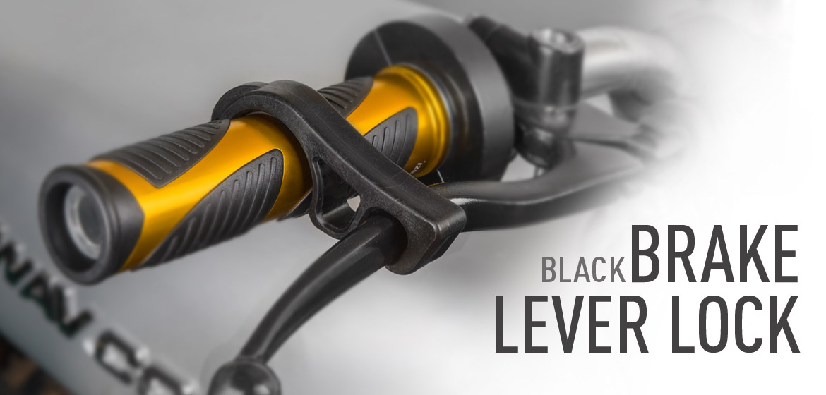

L'unica alternativa che mi viene in mente è montare una cosa del genere quando parcheggi:
Un elastico sulla leva freno ant. Anche se resta in pressione non danneggia nulla ;)
Oltre alle già validissime soluzioni proposte, hai mai pensato di andarlo a prendere più tardi? :P
Tutte idee validissime. Non immaginavo esistesse un blocca leva!! I piedi mi servono entrambi perché oltre ad essere in pendenza verso il senso di marcia c'è una piccola pendenza laterale per far defluire l'acqua piovana in un canale di scolo che costeggia la strada sul fianco destro. Insomma una strada del c***o... Si in effetti potrei arrivare anche dopo!! Però mi piace arrivare prima e magari fumarmi una sigaretta mentre ciondolo un po' su questo forum dal telefono!!
