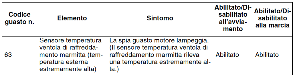

Ora ha preso a lampeggiarmi la spia gialla sul cruscotto, relativa alla iniezione, ma la moto va meglio.
Nel senso che a gas parzializzato e poi gas, si affoga, poi mi fermo tolgo la chiave rifsccio il check e mi scende anche a 200 km/h.

CODICE ERRORE 63
COSA E?????
GRAZIE

no se rimane fuori la spia guasto o un codice errore significa che il problema persiste, la ventola funzionava?
comunque, fai tutto dalla diagnosi a bordo, se ha zero problemi deve dare zero errori che però rimangono memorizzati e sono visibili entrando in modalità diagnosi, da dove puoi anche azzerare il tutto

Sisi la ventola attacca regolarmente.
Ho staccato piu volte la batteria e i cavi della centralina, aspettando anche un po, ma nulla.
Continua il lampeggio....
Come faccio ad azzerare il tutto ?
Grazie sempre.

nel manuale di officina trovi tutta la procedura per entrare in modalità diagnosi ed azzerare la memoria errori
