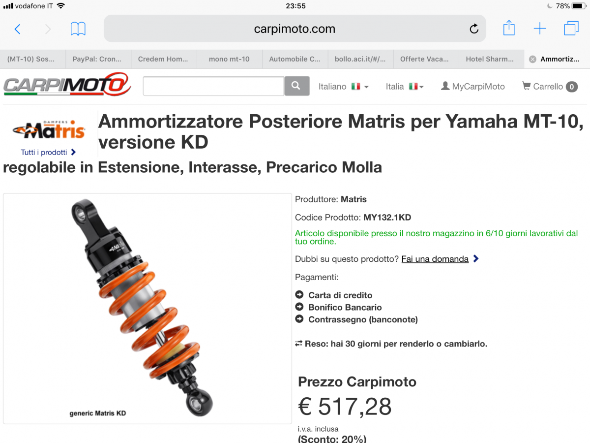

Ciao ragazzi, torno sul tema. Questa Mt-10 sembra voler stranamente perdurare nel mio garage anche nel 2018. Ho quindi deciso di investire qualcosa nelle sospensioni.
Pensavo al rifacimento forcella e mono nuovo (sull'originale mi hanno dato scarso margine di lavoro).
Con le originali ho trovato un settaggio soddisfacente nell'efficienza, ma sicuramente scomodo. Mi interessa avere la moto più insensibile al fondo stradale e precisa nella guida sportiva.
Accetto consigli sul cosa fare e dove acquistare (siti, roba da pista, R1 o ad hoc Mt-10).  Grazie.

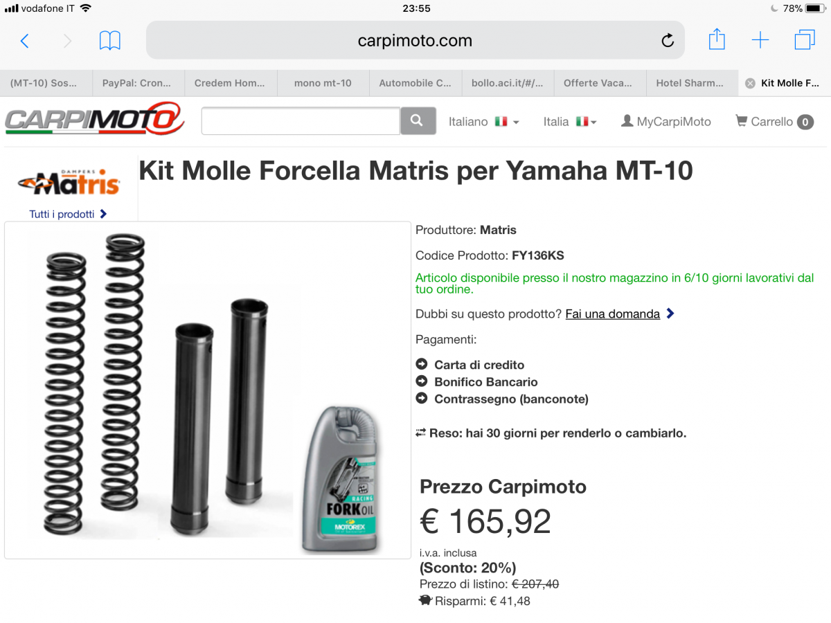

Parlando di siti e convenzioni noi ci affidiamo solitamente come store a CarpiMoto, che a sua volta fa da tramite per Matris, coi quali dovremmo rinnovare a breve.
Se invece vuoi provare una modifica più "cost effective" c'è sempre il buon Giotek in quel di Firenze e dintorni.
Io le mie le mie le sto facendo preparare da alcothech....di meglio non penso si può trovare in giro...dovrebbero farmi se hanno tempo anche tubi in treccia

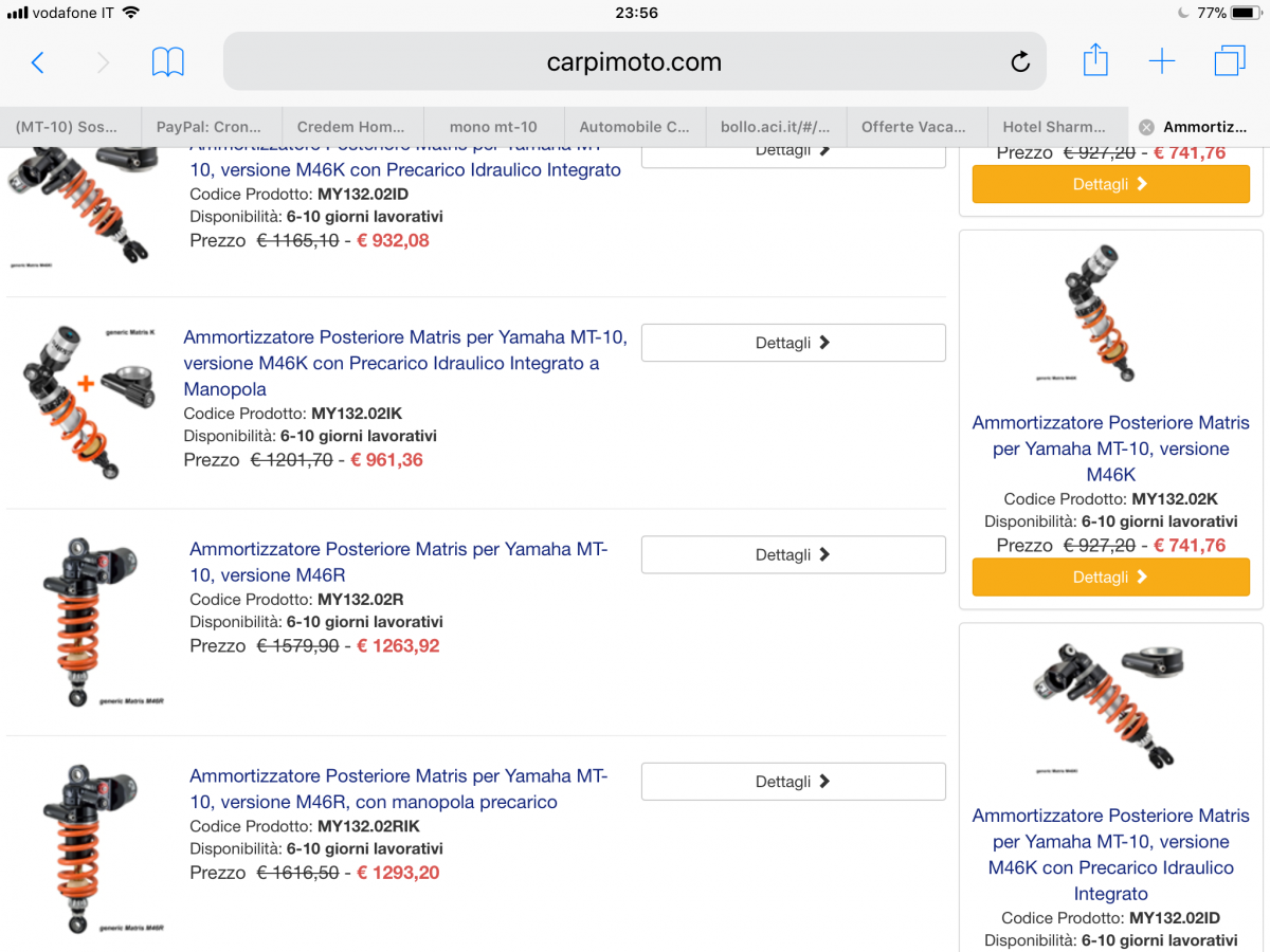

Sono andato sul sito Carpimoto. Kit forcelle ok, ma con i mono c’ é da perdersi e non so valutarli, dai 500€ Ai 1.300€. Neanche conosco il marchio, rispetto ad un Ohlins...
Qualcuno é competente e saprebbe scegliere?
prenderei un kit cartucce per le forcelle
se devi cambiare, prenderei uno con serbatoio esterno, regolazione interasse e compressione alte/basse velocità. Se capita spesso che hai passeggero precarico idraulico, altrimenti no.
quindi M46R nello specifico MY132.02R MY132.02RIK
Praticamente un top di gamma [emoji23]
Comunque l m46r è più indicato per chi gira in pista
beh, è quello che ha chiesto :D
Secondo me m46k va già benissimo per fare tutto,e rimane anche più confortevole per la strada
riguardo il "più confortevole per strada" non sono d'accordo, le regolazioni le fai tu, anzi, avendo la possibilità della doppia regolazione in compressione puoi affinare l'assorbimento delle asperità senza compromettere il confort.
Concordo che passare dal mono di serie alla serie K è già un buon salto, ma lui chiedeva soluzioni da pista e...R :)
