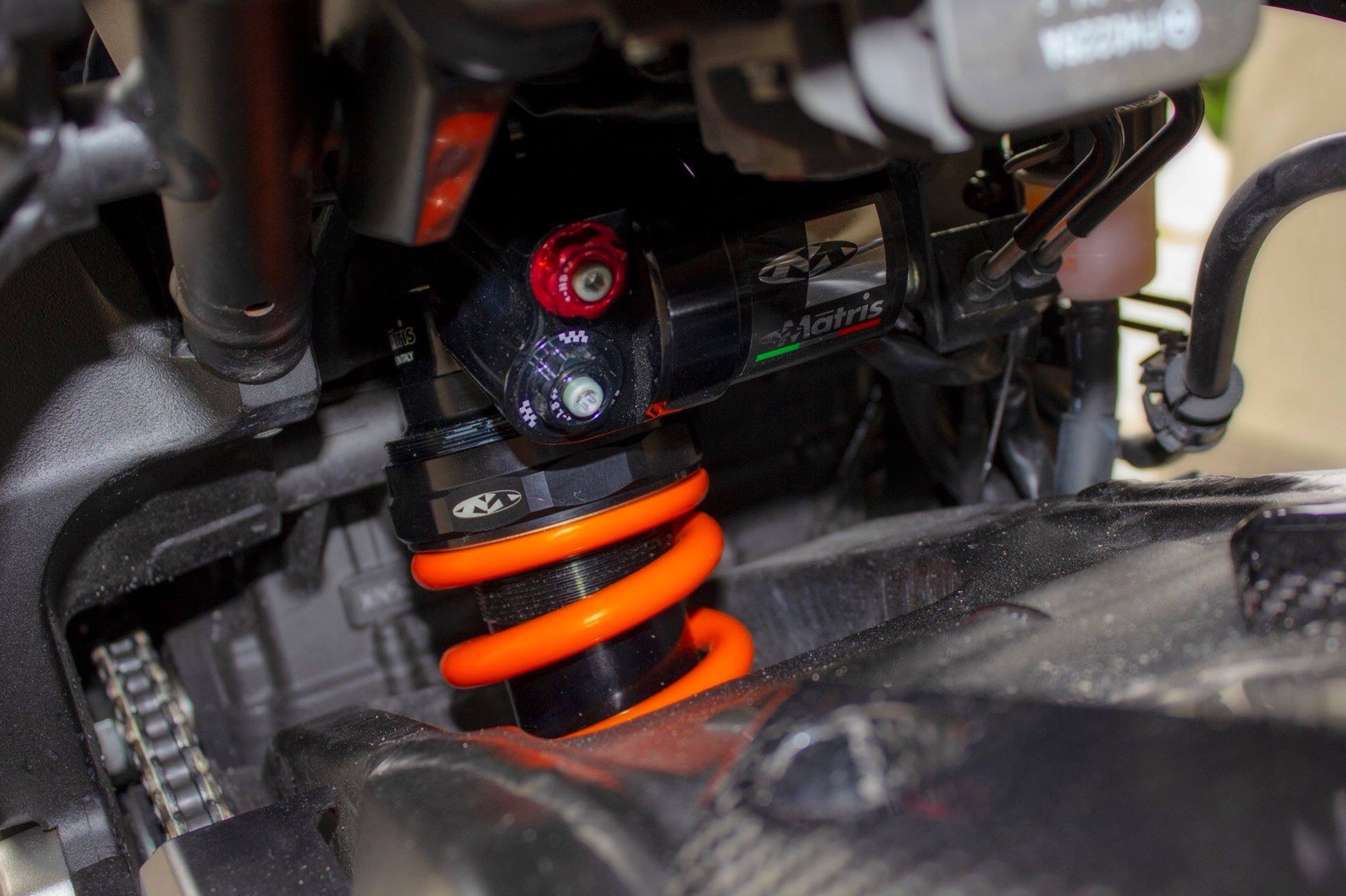

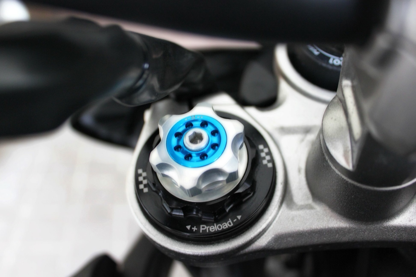

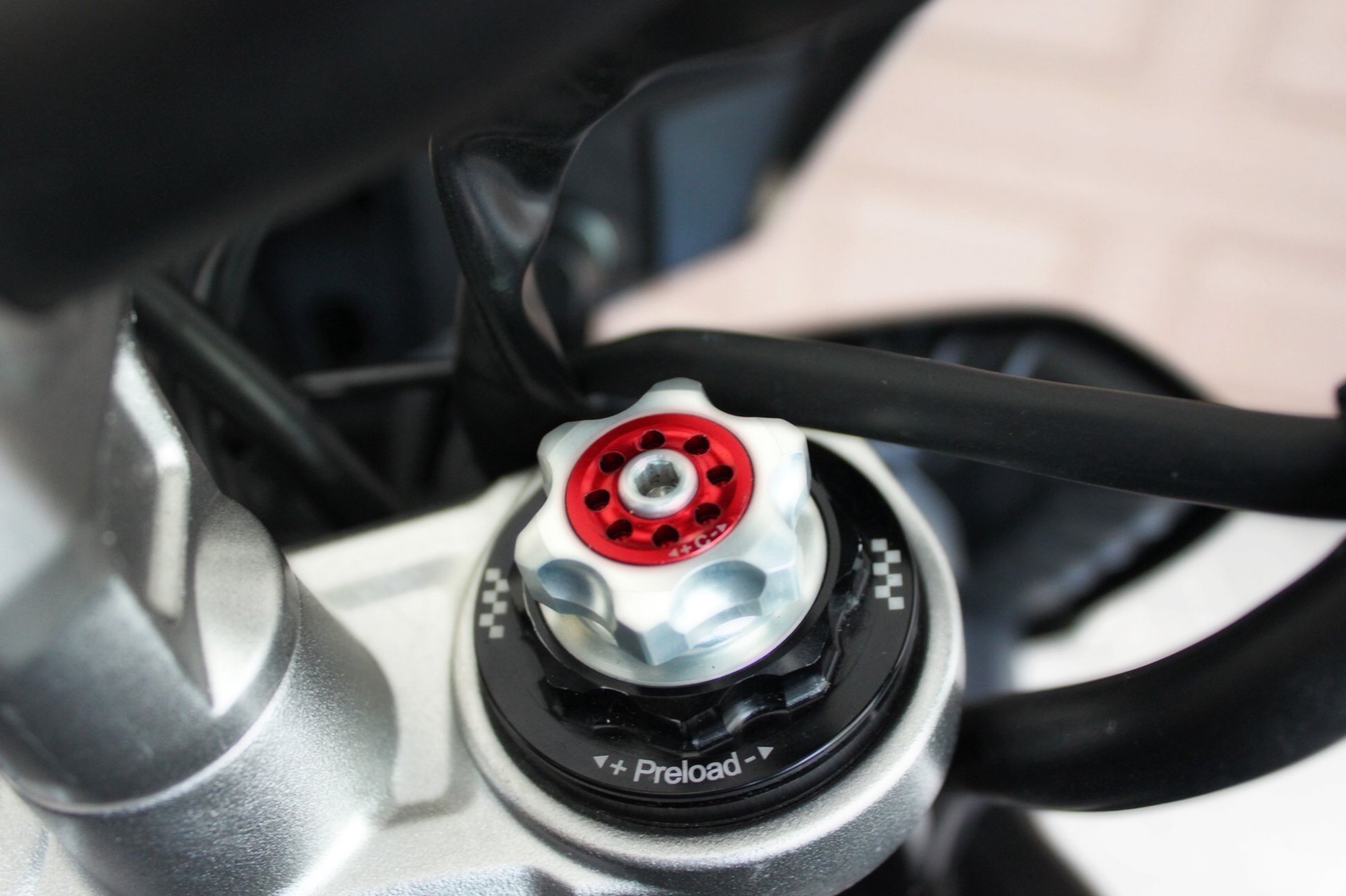

Anche io ieri ho installato i componenti matris,ma a differenza tua la moto la sento molto più comoda,passando su strade dove prima mi spaccavo la schiena ora va via liscia...
 tanta roba  :ph34r:
Il lavoro è stato fatto nientepopodimeno che da Mauro di alcotech
Una garanzia
il mio lavoro é stato fatto da Fabrizio, che gestisce l'officina dentro al circuito di Franciacorta.
